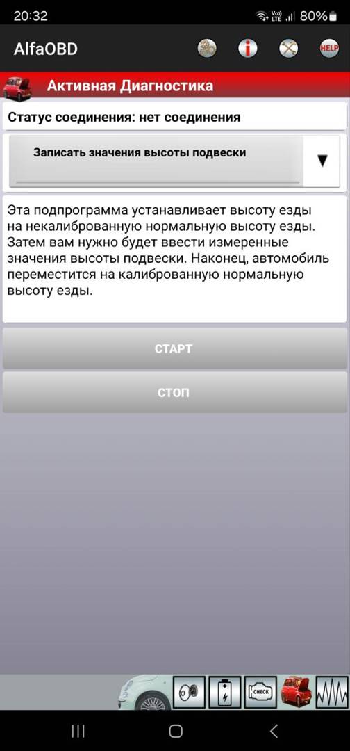

Можно ли альфой при калибровке уровня поднять gen5 с пневмой на 1-2 см ?
