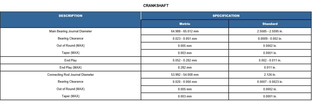

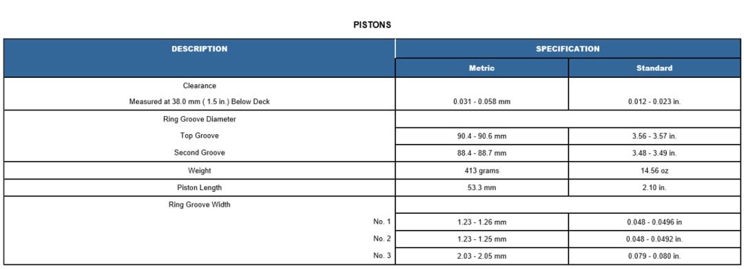

Итого -
Зазор по поршню в цилиндре: от 3,1 до 5,8 соток
Зазор по коренному подшипнику: от 2.3 до 5.1 соток
Зазор по подшипнику нижней головки шатуна: от 2 до 6 соток

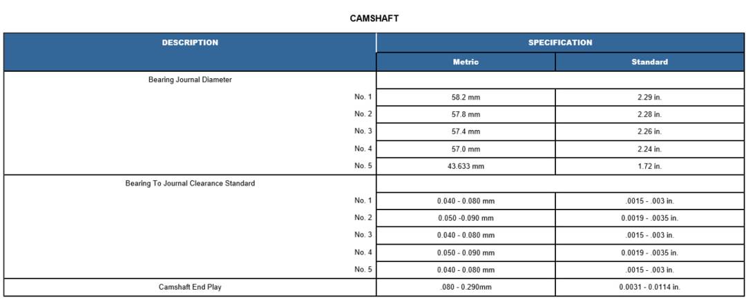

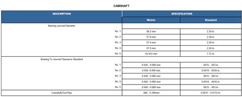

IU Ivan Ustylenko 3 марта 2025, 15:45
Всё, что касается зазоров распредвала - это уже неважно
IU Ivan Ustylenko 3 марта 2025, 15:55
И что мы в нем видим?
А вот что:
Зазор по поршню в цилиндре: от 2,4 до 5,1 соток
Зазор по подшипнику нижней головки шатуна: от 2 до 7.4 соток

IU Ivan Ustylenko 3 марта 2025, 16:04
Но и диаметр цилиндра больше - это что касается маслосъемных колец
