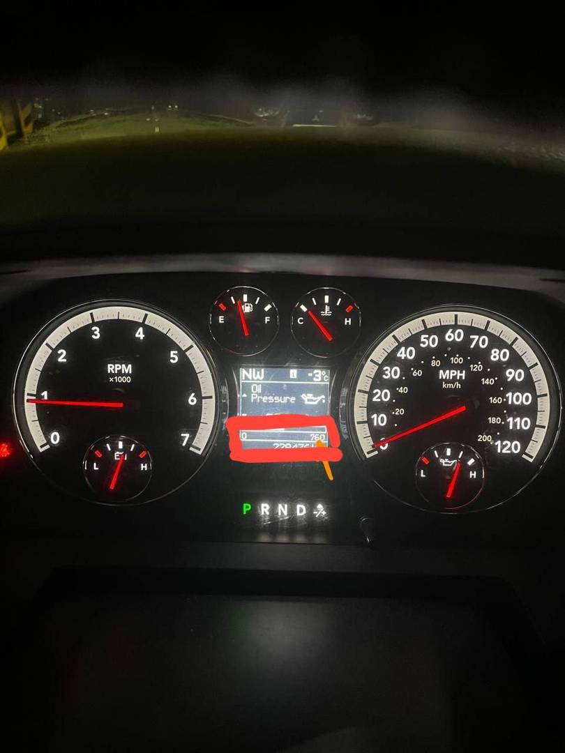

Ошибку реальную нашёл 😂. Какие бары? Китайцы 🇨🇳 небось виноваты.🤣
Кто нибудь знает, можно эту шкалу добавить или это разные приборки?
У меня большие цифры есть, а этой "линейки" нет.
Тогда и на температурные цифры не надо смотреть, стрелка всегда спокойно стоит чуть ниже середины, а цифры гуляют 95-100 😂
Просто не обращайте внимание на надпись бар, а цифры верные в кпа )
на форуме, в старых ветках, была такая ситуация, оказалось что датчики висят на некой 5 вольтовой линии в подкапотке, надо смотреть провода и разъемы этой косы
Клапан мдс на фото. Магнит не фотографировал. Уже выкинули.
После разбора, распред подран. Канавок еще нет но износ виден был сразу. А какая норма давления на холостых на прогретом моторе?

Учитывайте еще физику. 🤷‍♂️
Мы говорим сейчас о нижневальных восьмерках американских. Даже не так важно GM, Mopar или что там еще. У вас система смазки ГРМ идет снизу вверх, что будет с постелями распредвала при 25 кПа, если новый мотор с завода давит 260? Что долетит до коромысел и гидриков?

Возможно программно крутанули на ресте. 😁. У самого 240 показывал. Ну на новом масле 300🤣. Это все в кРа.это 12 год. Не думаю что в механической части разница. Люди и на 200 и на 170 катают. Вот здесь и стоит маслице погуще 🤣 залить. И не мешать работать мотору. Если явно не стучит.

У меня на Мопаре 210 показывало, сейчас залил Альпину 5/20 на ней 220/230, но Мопар и Альпина после 2000 пробега воняет как будто подпалено. На Мопаре температура масла 80/95 градусов, на Альпине выше 80 еще не разу не поднималось. Заказал у Анатолича 5/30 посмотрю на результат.

Нет, не многовато и даже маловато. У меня стукнувший гидриком мотор давил под 300 на хх горячим маслом 0-40. Это с пробегом за 300, и насос был заводской. Вкладыши как новые.
Было бы масло жиже было бы 260.
ВО Виктор Обнинск 20 февраля 2025, 12:26
7.6 кг/см2, это если заклинит редукционный. А так он 4.0-4.2 кг и сбрасывает давление на всас
IU Ivan Ustylenko 20 февраля 2025, 12:27
4.2 примерно. Гражданским атмо моторам 7 атм давления масла ни к чему, я думаю. Это же легко проверяется - на холодном масле поднимаете обороты и смотрите где давление в полочку выйдет - вот это редукционник и будет.

Да норм. Не забываем, что и датчики ломаются. И многие его меняли. Все может быть. Возле фильтра заглушка масломагистрали. Можно туда механический вкрутить и померить фактическое давление. Если прям сомнения. В наборах для измерения, есть такие фитинги и переходы. И точно узнаешь какое давление.

Можно и так. Обычно видно когда утром поехали, всё равно же не греете до 90С масла.
А вот вам еще в копилку инфы:
Each time the IPC receives three consecutive electronic engine oil pressure messages from the PCM or ECM indicating the pressure is below about 89 kPa (13 psi), the gauge needle is moved to the red graduation at the far left end of the gauge scale, the check gauges indicator is illuminated, and a single chime tone is generated.
89кпа/13 psi - уже предупреждение на приборке.
IU Ivan Ustylenko 20 февраля 2025, 12:50
Ненене, какие 1.3 psi.
Просто мануал это же компиляция многих документов. Раздел приборки пишет отдел кто разрабатывал и калибровал софт приборки. Раздел мотора я подозреваю что и вовсе в части давления копипастят с черти каких времен.
Неверно - пишут всё разработчики доки, но исходную инфу им дает отдел соответствующий
IU Ivan Ustylenko 20 февраля 2025, 13:09
А откуда данные, что вертикальная черта отображает 4 psi?
IU Ivan Ustylenko 20 февраля 2025, 13:36
Они хотят сказать, что если у тебя 10 psi мы тебе машину по гарантии не заменим. Но при этом на приборке напишут "Внимание! Сделай что-то!", как только давление упадет ниже 13 psi.
И то и другое предельно низкие давления, но вот насчет 4 psi - это в корне неверно.
Ей-богу, тут лучше ориентироваться на опыт, не найдете вы нигде в заводской документации слов, что ниже там скажем 100-110 кпа - вашему мотору скоро карапука. А реально - это так.
