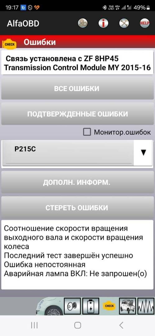

Имеем проблемку. У меня 3.92, у машины-донора коробки - 3.21. Это как-то перешивается?
ЗЫ. Пока ехал - ошибка не стиралась. Сейчас стоит - стерлась. Завтра буду смотреть.

Андрей Гиговский Имеем проблемку. У меня 3.92, у машины-донора коробки - 3.21. Это как-то перешивается?
ЗЫ. Пока ехал - ошибка не стиралась. Сейчас стоит - с…Может, датчик скорости вращения входного вала переставить с твоей старой коробки?
Виктор Доброкотов RDRC Может, датчик скорости вращения входного вала переставить с твоей старой коробки?А смысл? Покажет то же самое. Там в компе коробки явно записано другое значение. Переписать - если это возможно - и всё.
Андрей Гиговский А смысл? Покажет то же самое. Там в компе коробки явно записано другое значение. Переписать - если это возможно - и всё.У тебя сейчас непонимание сигналов с двух датчиков. Мозгам коробки, думаю, несколько пофиг. Коробка же нормально работает?
Виктор Доброкотов RDRC У тебя сейчас непонимание сигналов с двух датчиков. Мозгам коробки, думаю, несколько пофиг. Коробка же нормально работает?Да
Рассинхрон, скорее
Андрей Гиговский Рассинхрон, скорееВот да. Хотя, может, ты и прав, не имеет особого смысла в коробку пихать датчик под каждую пару🤔 Где-то должен просто диапазон корректироваться🧐
Виктор Доброкотов RDRC Вот да. Хотя, может, ты и прав, не имеет особого смысла в коробку пихать датчик под каждую пару🤔 Где-то должен просто диапазон корректироват…Обычно так и делается
Анатолич Обычно так и делаетсяКорректируется диапазон?
Только датчика скорости в коробке не
Виктор Доброкотов RDRC Корректируется диапазон?Датчик свой стоит на каждую ГП
На Раме по АБС определяет
Анатолич Датчик свой стоит на каждую ГПФигасе, как я угадал😐
ГП прописывается
Анатолич ГП прописываетсяАльфой можно?
Андрей Гиговский Альфой можно?🤷♂
Скорее всего можно
ЗЫ. Пока ехал - ошибка не стиралась. Сейчас стоит - с…Ошибка стёрлась. Больше не появляется.
Андрей Гиговский Ошибка стёрлась. Больше не появляется.Притёрлись))
Виктор Доброкотов RDRC Притёрлись))Не иначе
Андрей Гиговский Ошибка стёрлась. Больше не появляется.А появилась именно во время езды? Может из сервиса выехал уже с ошибкой?
Sergey Orekhov А появилась именно во время езды? Может из сервиса выехал уже с ошибкой?Выехал из сервиса. По дороге стереть не смог. Вечером, не заводя машину, стёр. Сегодня не появляется.
Sergey Orekhov А появилась именно во время езды? Может из сервиса выехал уже с ошибкой?Ты вот скажи, я могу Альфой поменять VIN, записанный в коробке?
Андрей Гиговский Выехал из сервиса. По дороге стереть не смог. Вечером, не заводя машину, стёр. Сегодня не появляется.Тогда мне кажется нет повода для беспокойства.
