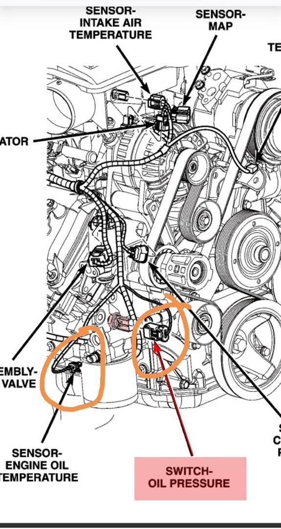

Минимум 0.25 кг. Совсем мало. На обычных машинах от 0.4-0.5 датчик давления срабатывает. Ну значит на холостых так. При 3000 от 1.7 кг и выше
У меня в снежную кашу появилось. Пока само вылечилось. На улице -10.
Я бы вначале проверил работу датчиков абс.
Всемверно. На горячую. 2 кг самое то. 😁 Насос могучий на наших 5.7 производительность великолепная. Если стружки не хапанул от компенсаторов🤣. А так на давление зазоры в парах трения очень влияют. Так называемый износ.
Это появляется когда нет данных о температуре ОЖ.
Слишком много разных ошибок. Наверное копать проводку надо.
А 4wd serv отдельно появляется?

мозги не видят температуру, или ее показания не верные, и отрубают 4вд. то же самое происходит при хорошем прогреве вебастой

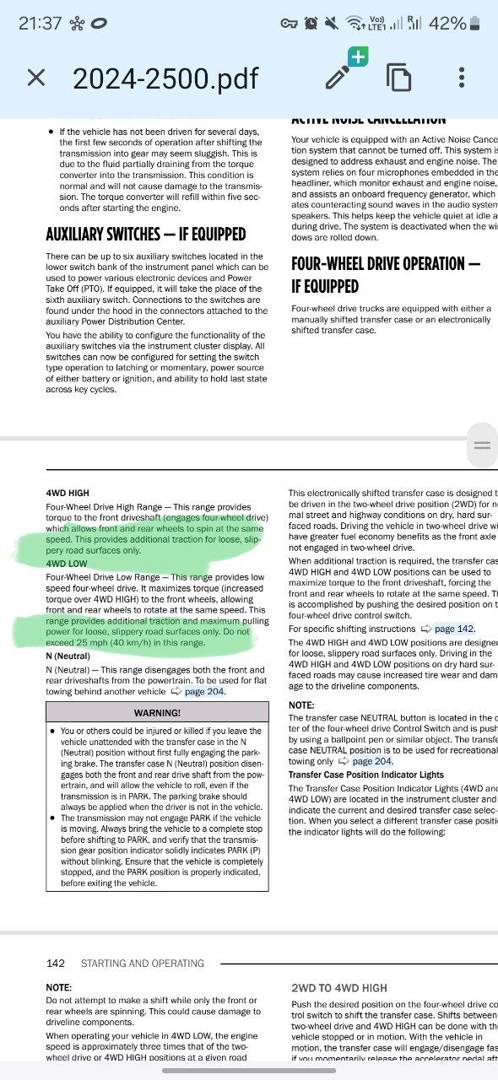

Чтобы это понять самому, надо провести небольшой опыт.
На сухом асфальте подключить полный привод, вывернуть руль до упора в любую сторону и начать движение. Окно стоит приоткрыть, для полноты восприятия работы трансмиссии...
JScan под iOS
Проводил. На скорости более 10км/ч разницы нет. На меньшей да. И не зависит от поверхности
То есть до 10 км в час крестовинам и прочему тяжело, а после 10 - уже легко?
Просто дури мотора хватает колеса внутреннего радиуса провернуть, но трансмиссии от этого не легче.

Вот только ни один опыт езды её сможет опровергнуть физику процесса....
