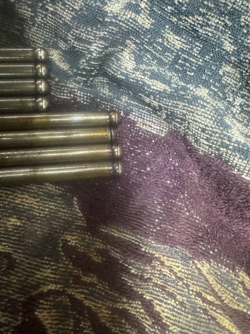

GИ Griffin Иван 17 февраля 2025, 22:15
Андрей Гиговский Друзья есть вопрос к тем, кто менял гидрокомпенсаторы. Ну или к тем, кто знает ответ на этот вопрос. При замене гидрокомпенсаторов есть необ…
Плоскость Надо проверить. Клапана достаточно осмотреть. Возможно ничего не надо делать.
АР Артур Радикович Гареев RDRC 17 февраля 2025, 22:44
+1 за проверку плоскости и потом уже шлифовка по необходимости. Себе шлифовал раз, больше для красоты. +1 за притирку и фрезеровку седел, но себе просто притирал машинкой, так как состояние пары было нормальное
На этой неделе или уже на следующей тоже буду менять распредвал и всё что там можно поменять. Пробег 162к миль
А Анатолич 18 февраля 2025, 08:23
Griffin Иван Тут спорить не буду. Соглашусь если делать для себя. В мастерской думаю особо забивать голову не будут.
Это зависит от сервиса и подхода, кто-то делает такие услуги с целью извлечения прибыли кому-то насрать, как машина будет дальше ездить, поэтому тут не скажешь точно.
АГ Андрей Гиговский 18 февраля 2025, 10:34
Просто если доводить до пропуска в цилиндрах, то тогда с вероятностью 100% придётся менять распредвал, а я хочу не доводить до замены распредвала.
АВ Андрей Вячеславович Андрей Вячеславович 18 февраля 2025, 10:41
У меня один знакомый так же тооько там и предпосылок не было, решил поменять МДС на безМДС, чтобы на гидрики не попасть- убежден, что это панацея🤷‍♂
