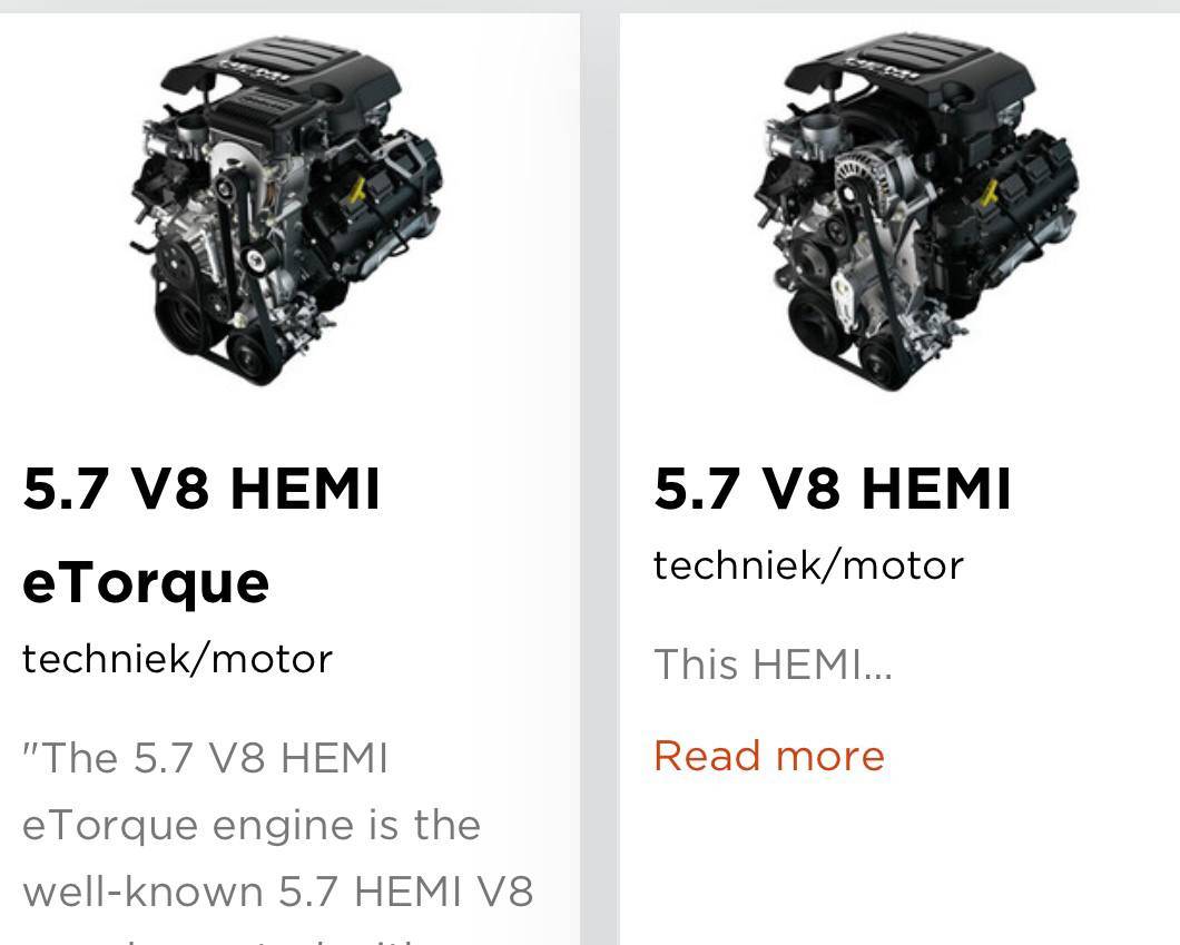

У меня есть еторк.
Для статистики нужно у других спросить

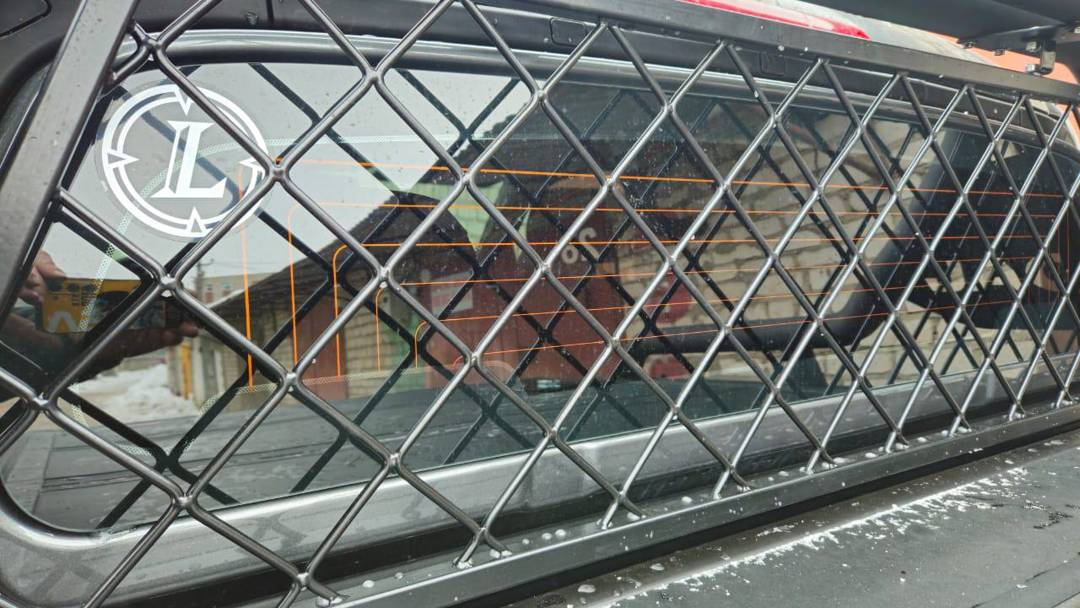

Занимаемся защитой заднего стекла , крепится на штатные дуги , к решотке можно крепить стяжками груз толщина сетки 6мм , смотрится бомба , окрас в любой цвет

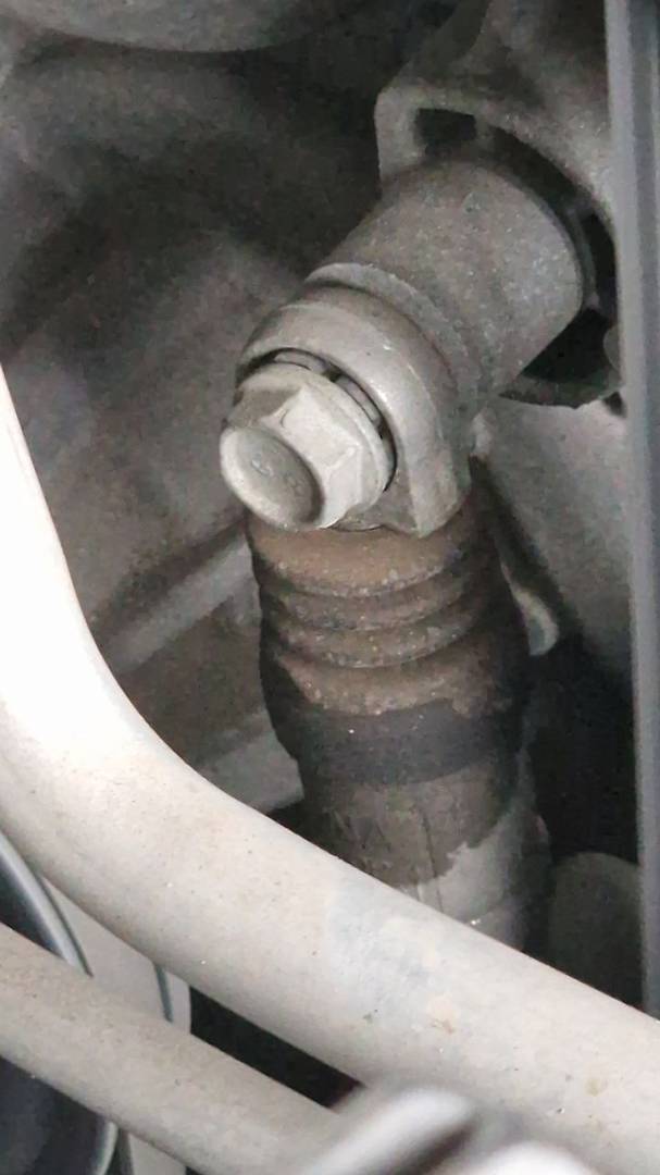

Но заглянув под капот и посмотрев внимательно можно точно определить есть этот дэмфер или нет
Все на поверхности так сказать

Скорее всего без Эторга нет, там наверное как на 4гене, просто натяжной ролик пружинный и паразитный которые ходят вместе с ремнем по четверть миллиона

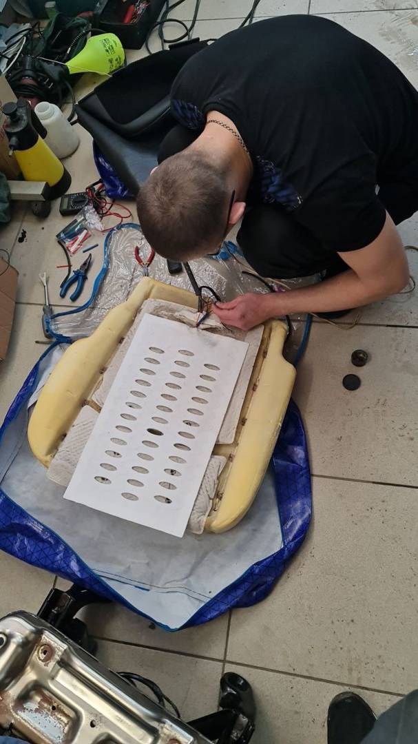

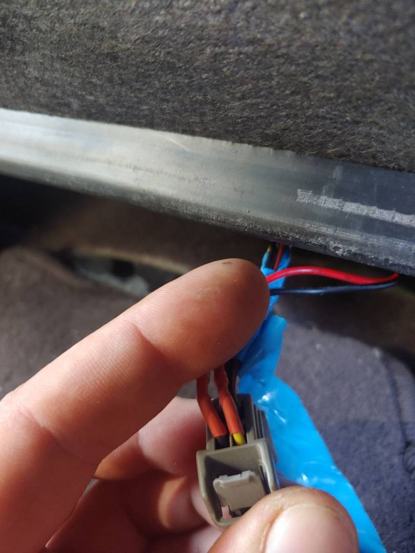

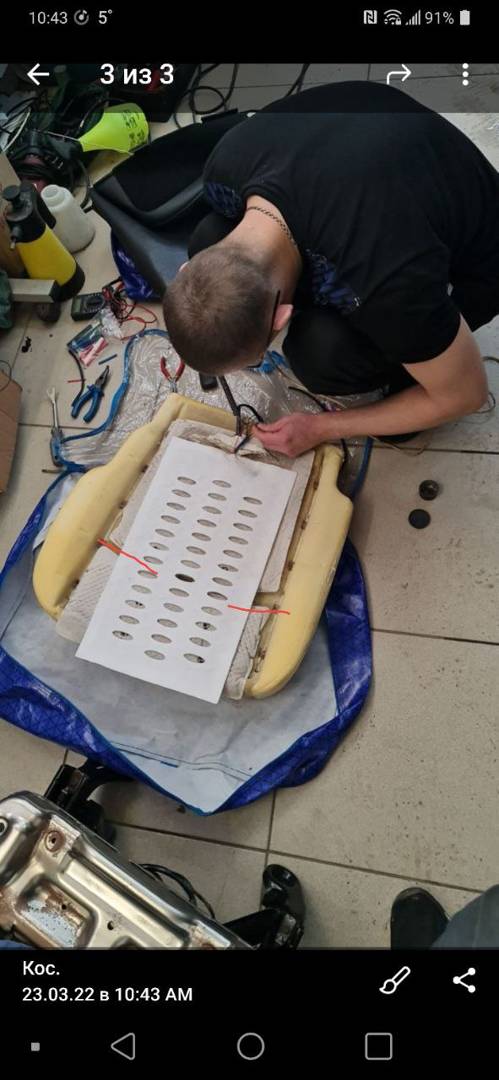

отчитываюсь, подошли, r=8Ом, жопа греет теперь раза в два быстрее, чем спина.так еще они длиннее и теперь передняя часть подушки греет до колен. https://aliexpress.ru/item/32983979419.html?spm=a2g39.orderlist.0.0.47ab4aa6jDVq3e&_ga=2.238077760.1147764282.1639387717-498737190.1608199284&_gac=1.89469289.1636438986.Cj0KCQiAsqOMBhDFARIsAFBTN3fYA50hPeZNE2AhDczdPM5-Vcg-qxPN9zZcqt3zdwDh5jOJKim_Er8aAqkYEALw_wcB
Переслано от Сергей
Сопротивление нагревательного элемента в мате
Переслано от Кос.
А вентиляция работает так же,ю не подрезал новый мат где отверстия?
Переслано от Сергей
Я брал с перфорацией подогрев, после установки включал, вроде также дует
Переслано от Кос.
Ещё хочу рассказать про подогрев передних сидений. Спасибо @SSSergeyVrn. Заказал на али ро его ссылке, приехали через пару недель. Разобрал сиденья. Впаял новые. Датчики оставил свои, но китайские оставил внутри на всякий случай. Ещё паяльником прожег отверстия для вентиляции. В общем все отлично работает.
