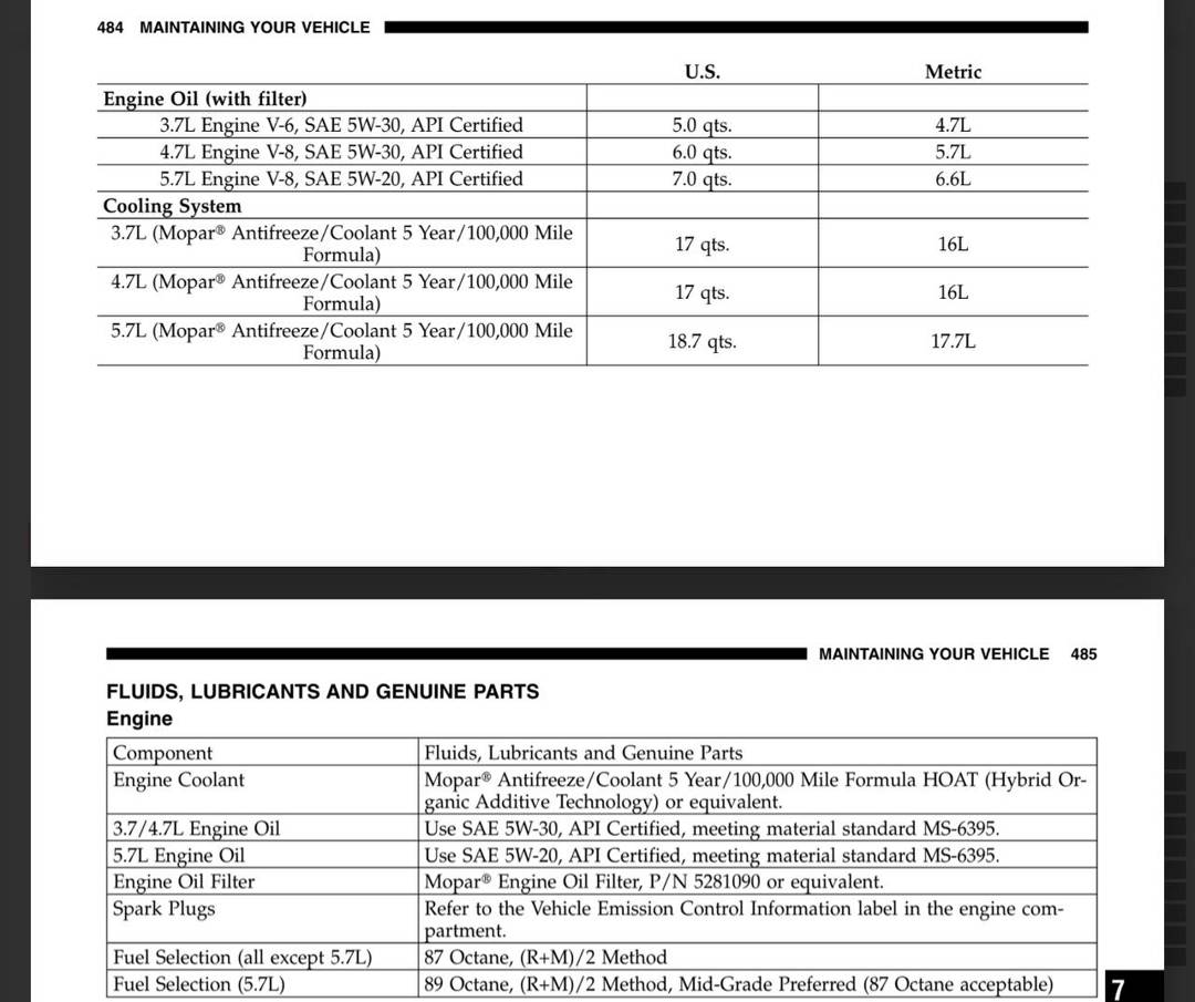

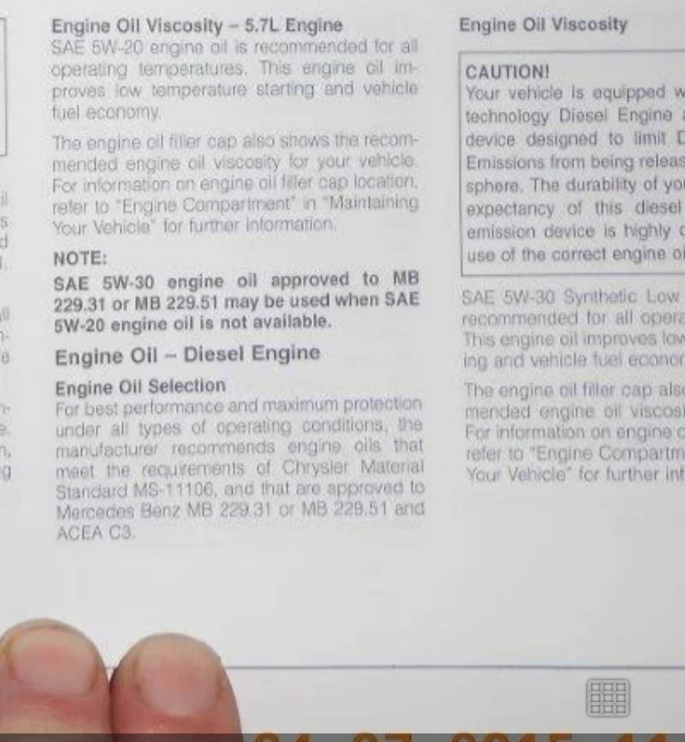

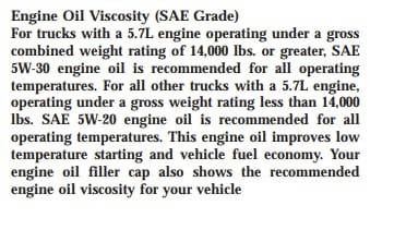

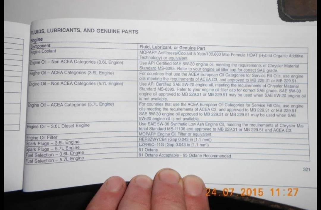

Griffin Иван Одно предложение ставит под сомнение компетентность крышки. Маркетологи и экологи. Эти гады еще не то нарисуют. Двигатель надежный хороший. …
Я прошу прощения;) я хоть и не эксперт,но в мануале к хеми а 2006 году рекомендации были таковы. Уже были экологи? Я просто не знаю;) по бензу и маслу;) мануал 2006 года из архива ram club 😎

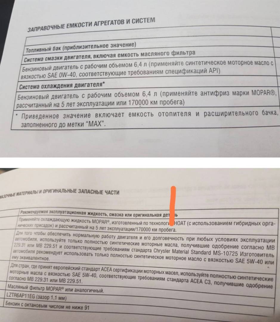

И тут внезапно врывается более нагруженный и форсированный все тот же 5.7, но уже в 6.4😂

Т.е. когда в мануале 2 масла рекомендуются надо где-то еще кнопочку в салоне найти чтобы зазоры поменялись?
АТ Александр Терехов 12 февраля 2025, 02:08
Или под нагрузкой зазоры автоматически меняются?
