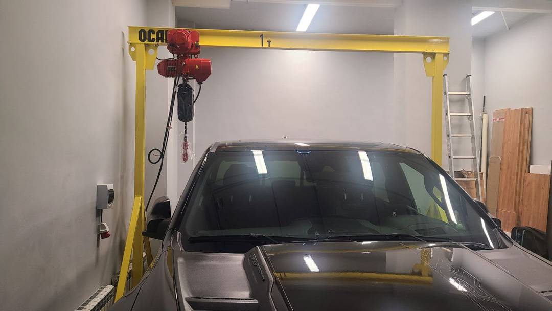

поэтому я себе в гараж взял мобильный кран на 1т, спина не казенная )
