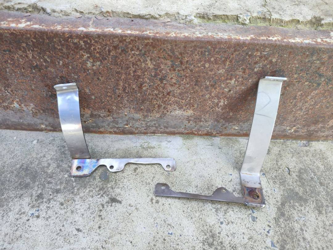

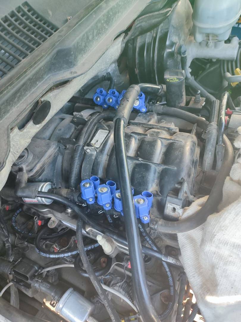

Ни разу не видел, чтобы форсы крепили. В этом нет необходимости вообще. Конечно, имхо
Хм.. Всегда себе крепил, причём вертикально.
Так как ставишь себе - никто из установщиков делать не будет.
Вертикально ? Там места нет. Либо крышку долой. Ну или шлангов вагон.
Крышка встаёт без проблем.
Форсунки на кронштейнах их нержи через резинки родные
А, понял. У меня точно так же стоят, только без кронштейнов
Шланги стянуты плотно,

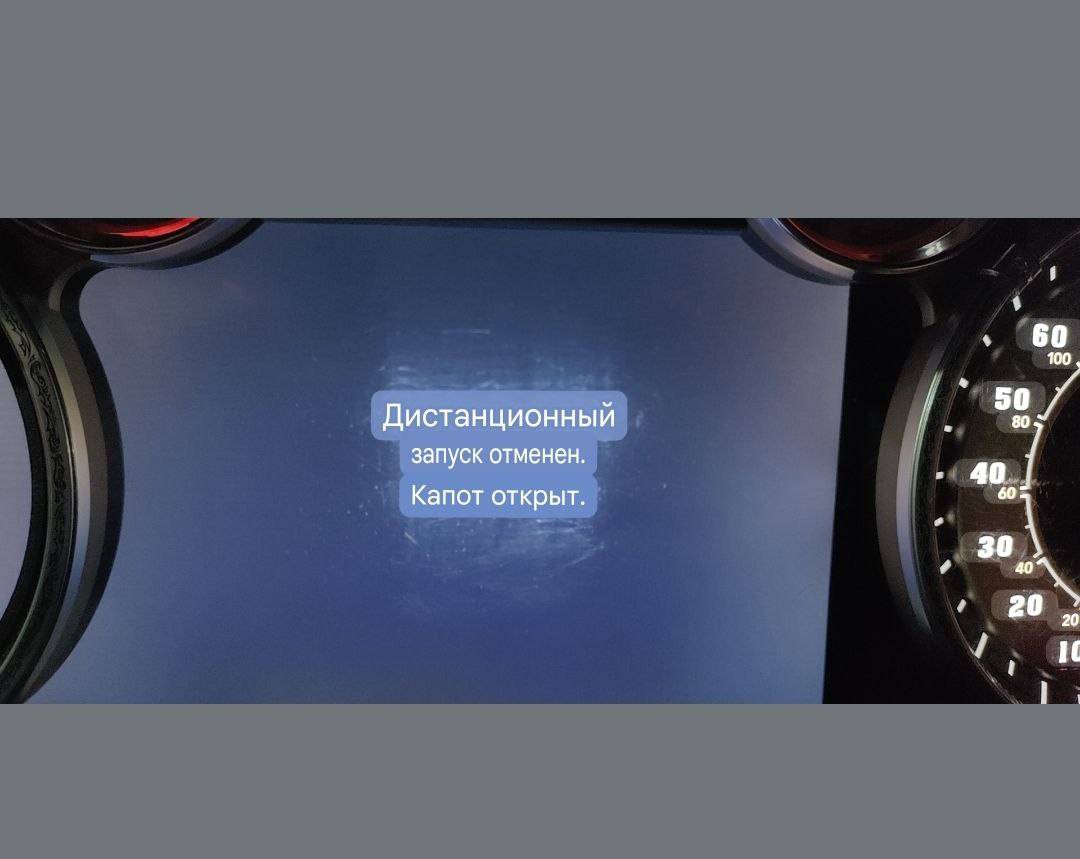

Добрый вечер! Решил вернуть дистанционный запуск, прошлый владелец отключил. Зашёл в альфу, как научили и включил в нужной категории. Но машина не запустилась. Выдала такую надпись. Где искать этот концевик от капота, подскажите пожалуйста)
На самом деле капот закрыт. Может есть другая причина, кто сталкивался?
На замке капота есть концевик. Ему конец
Печально) его отдельно можно купить или только с замком?

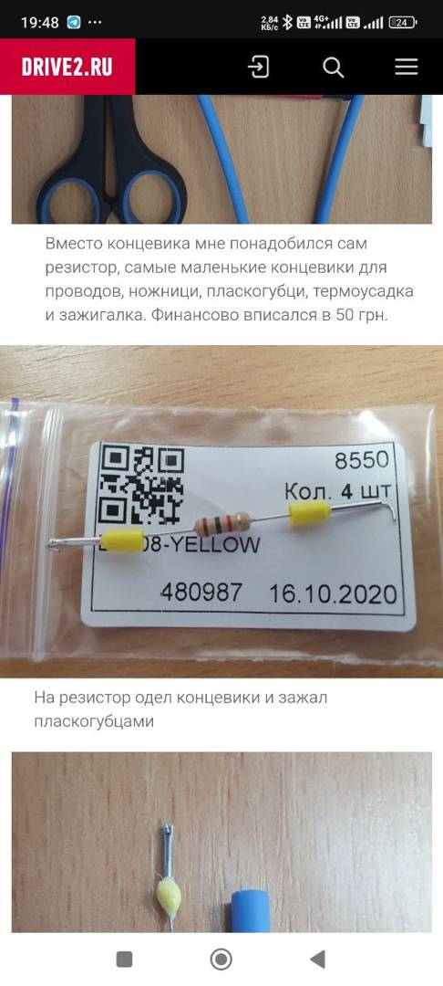

Нужно поставить вместо него резистор
Только с замком.
Но все ставят резистор
Такая штука? Я очень далек от этого

Да , поищи поиском , не помню какой номинал резистора нужен
Соседям и этого хватает )
Спасибо за наводку🤝
Нашел
Переслано от Анатолич
Его не нужно замыкать..Нужно воткнуть в разъём резистор на 1кОм и будет щастье
