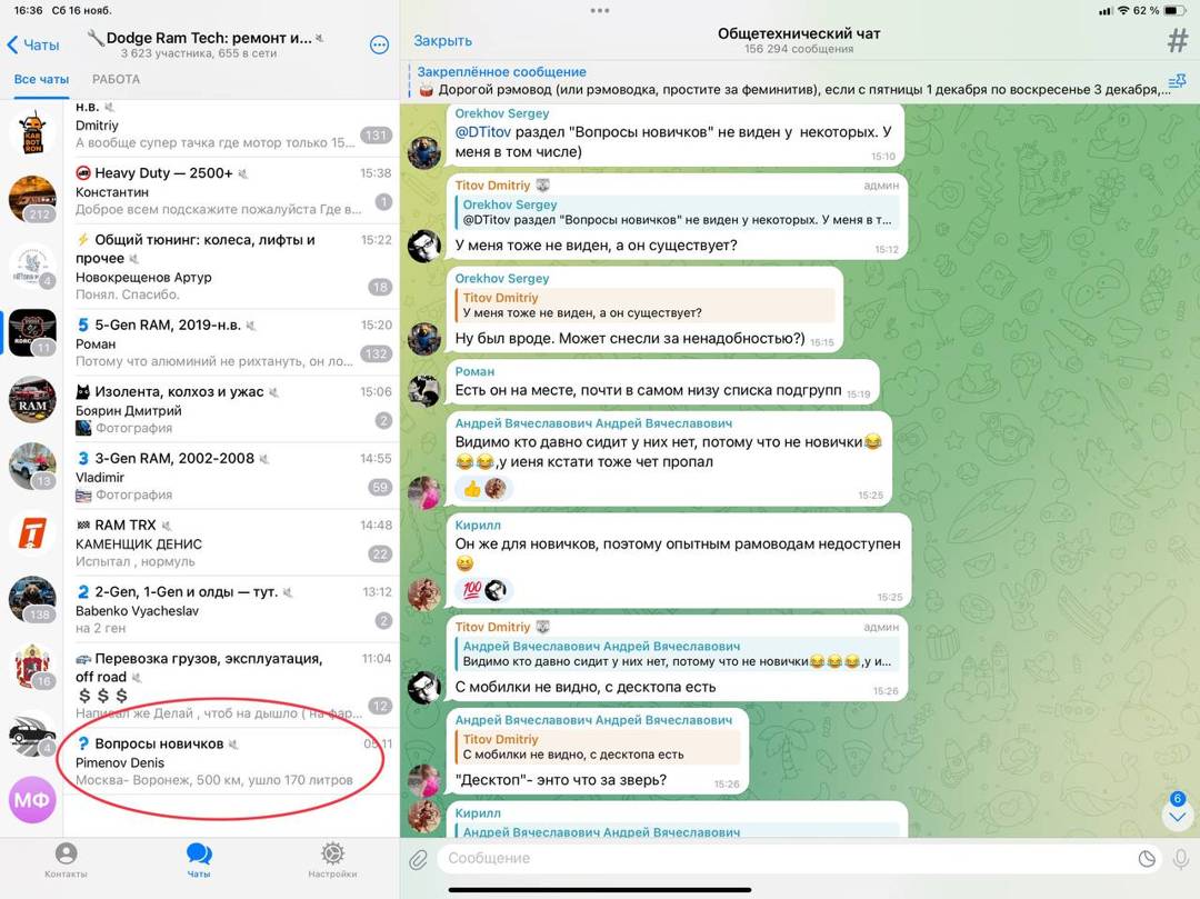

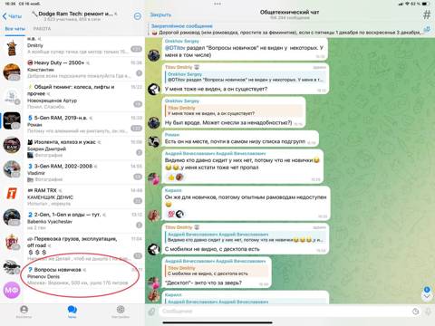

SO Sergey Orekhov 16 ноября 2024, 15:10
@DTitov раздел "Вопросы новичков" не виден у некоторых. У меня в том числе)
Есть он на месте, почти в самом низу списка подгрупп
АВ Андрей Вячеславович Андрей Вячеславович 16 ноября 2024, 15:25
Видимо кто давно сидит у них нет, потому что не новички😂😂😂,у иеня кстати тоже чет пропал
К Кирилл 16 ноября 2024, 15:25
Он же для новичков, поэтому опытным рамоводам недоступен 😆

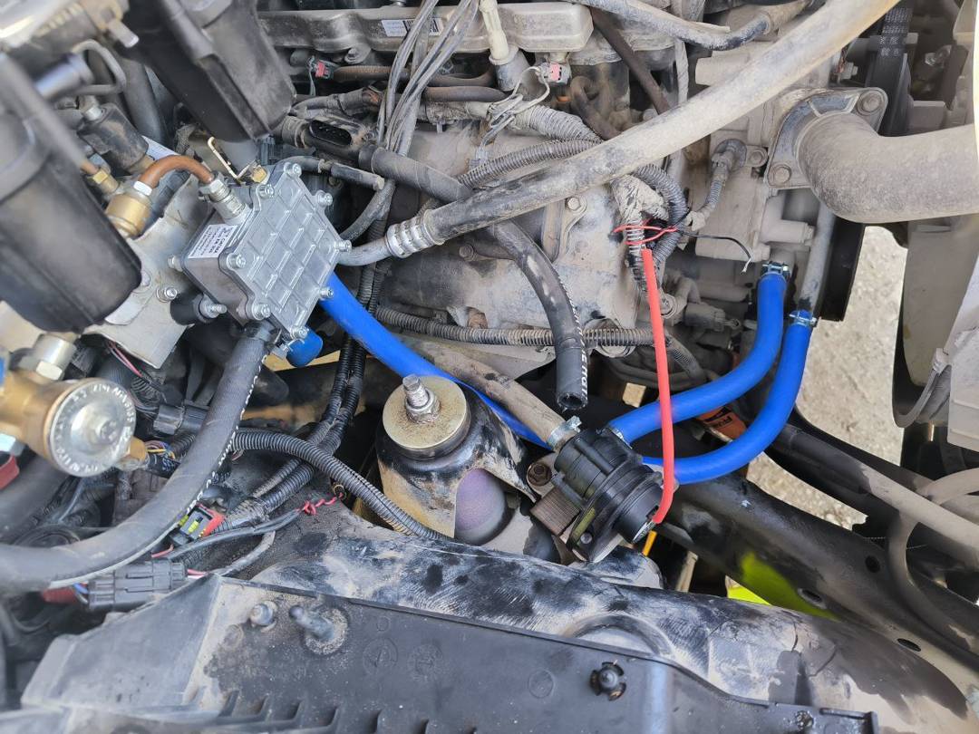

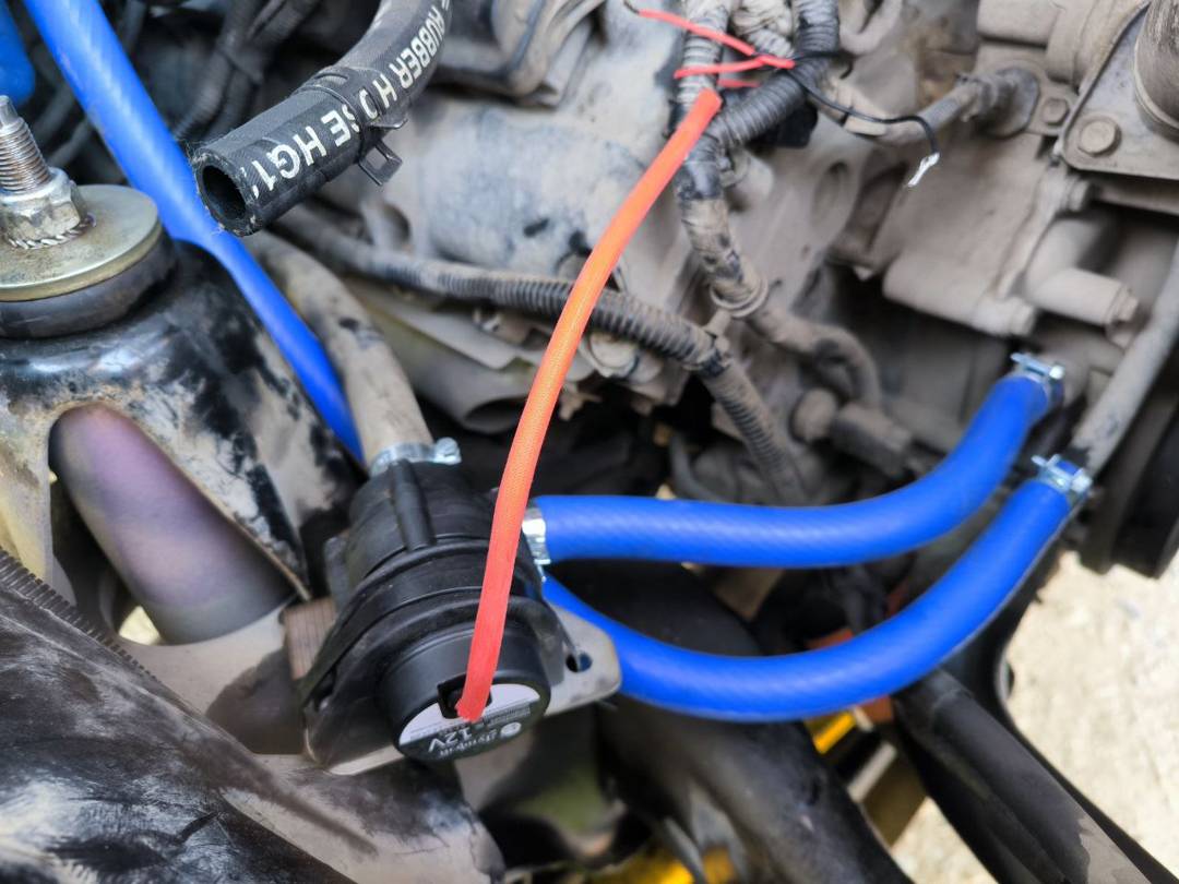

Исходя из опыта, если ставить сейчас, то добавил бы к "схеме" насос для принудительной прокачки ОЖ через редукторы - видел такое решение на ТЛК у знакомого. Без насоса, по крайней мере на Тундре, при морозе за 20 долго переходит на газ. Иногда даже приходилось остановиться на пару минут, чтобы редукторы прогрелись (ну это уже когда за минус 30 и машина ночевала на улице))). Возможно, у РЭМа такой проблемы, исходя из "горячего" движка не будет.
ДС Дима Синнер 16 ноября 2024, 16:04
Сергей Михайлов Я в этот чат только что зашел и он подозрительно глючит, посты прыгают по датам, то появляются, то пропадают. Админу надо разобраться с про…
Это так не работает. Разобраться с проблемой в Телеге может либо команда разработки Телеграма, либо пользователь. Админы тут ничего не смогут сделать
Владимир Авдеев Тут тоже на "146%" согласен. Мне на Тундру ставили BRC Plug & Drive, там накосячить особо негде, но прилепить неокрашенный стальной кронштей…
Я поставил насос. Причём сделал так как не делают остановщики. Никаких тройников, сначала редукторы, потом печка, ну и насос.
Проблем с печкой или с редукторами нет.

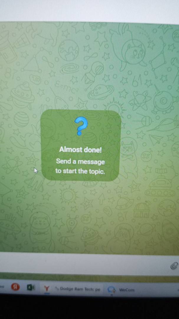

К Кирилл 16 ноября 2024, 17:11
Ещё не пробовал, но во вторник предстоит везти крупногабарит на 1300км, решил спросить)
Если через браузер зайти, то месаг нет весит вот такая надпись
