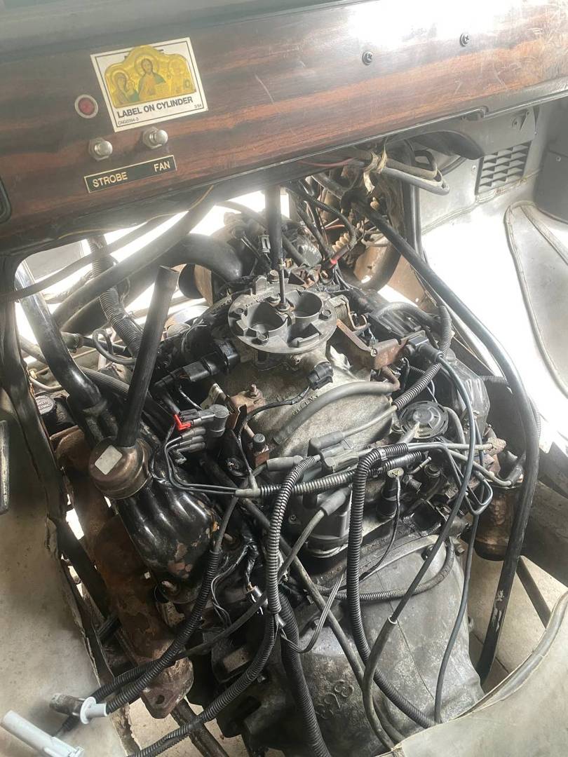

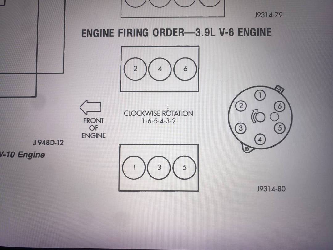

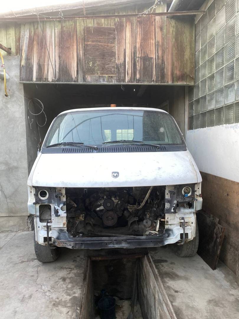

Всем привет
Меня зовут Михо я из Грузий
Владею с недавнего времени Dodge ram van 1995 года
V6 3.9 magnum
Стоит ГБО еще американское
И сразу иметься вопрос
Сказали обратится к вам в чате
Был стук вкладыша но он заводился и ехал
Начали тихо ее делать, разобрали поменяли кольца проточили колена вкладыши заменили все почистили
Метки выставили
Все ключи на старт а он крутит но не хватает
Крутим трамблер он то с одной стороны выплюнит огонь в коллектор то с другой.
Искра есть
Бензин форсы льют а он все не хочет схватывать
Может кто даст дельный совет
Заранее спасибо
Miho Neiman Нет, я перепроверил несколько раз Но завтра первым делом Поверну бегунок как вы сказали
можно кстати сделать проще- переставьте просто провода со смещением на 3, то есть из 1 поставьте в 4, из 6 в 3, из 5 во второй и так далее. если все заработает, то скорее всего произошло следующее- вы первый цилиндр подогнали не в момент воспламенения, а в конец такта выпуска. то есть чтобы все заиграло по меткам и нумерации надо будет колено довернуть на один оборот. простите если пишу слишком подробно

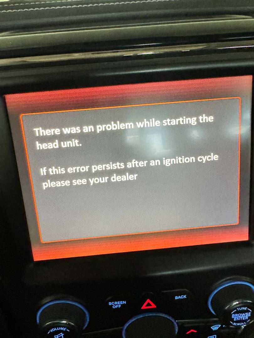

ᙖᙖ ᙖᖆᔦᙓᙅᙁᗣᙖ ᙖᗣᒋᕼᙓᖘ 27 августа 2024, 09:30
Переслано от ᙖᖆᔦᙓᙅᙁᗣᙖ ᙖᗣᒋᕼᙓᖘ
Помогите 🆘 что он хочет???
А Анатолич 27 августа 2024, 09:33
Говорит, что проблема какая-то с головой. Будет повторятся- дуй к дилеру
