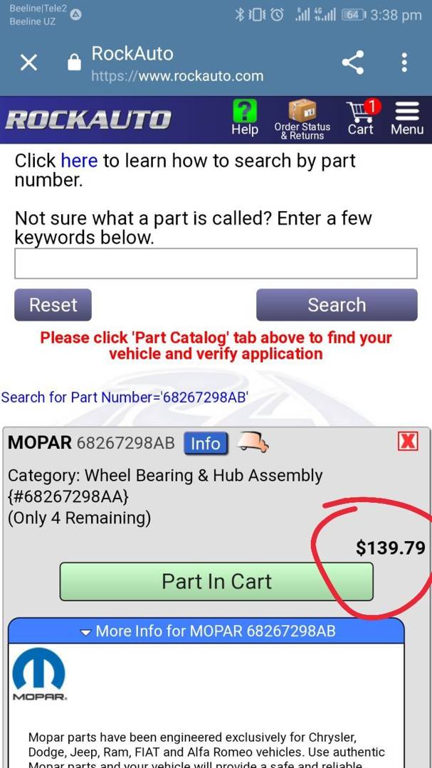

Есть трёхлетний, пятилетний и десятилетний

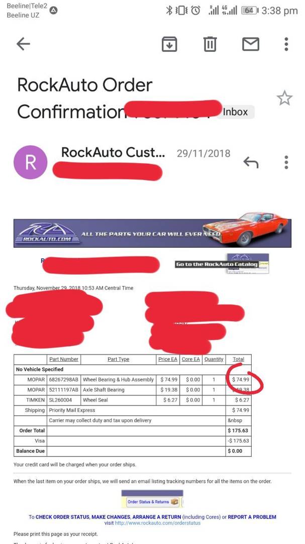

Ого! Дорого очень. 75 долларов она стоит на Rockauto, плюс доставка где-то ещё 50-60 баксов. Доставили бы за неделю где-то.
Я прошу прощения, а что такое Rockauto?
Сайт запчастей для американских и не только машин.
Спасибо )
Тебе там ещё и магнитик красивый пришлют, и скидку дадут на следующую покупку.
Охренеть! Подорожала почти в два раза! Я брал совсем недавно!

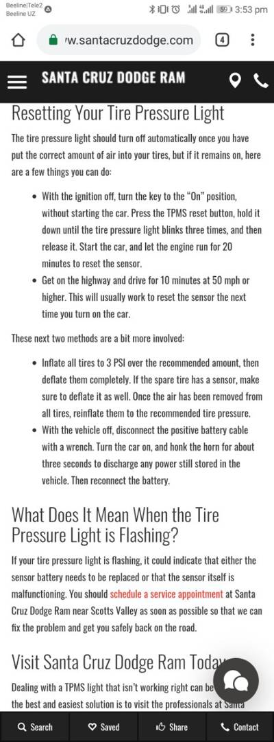

Слушай, нашёл ещё информацию полезную
Пишут, что индикатор может гореть, если скоро сдохнет батарейка на каком-либо из датчиков

Перевести надо или справишься?
Тут несколько методов
Попробуй все
с английском хорошо, спасибо. только где tmps reset button? эта чтоли которая трипы обнуляет?
Я думаю, что речь о ней
прикольно они так везде пишут it could. т.е. сами до конца не уверены.))
