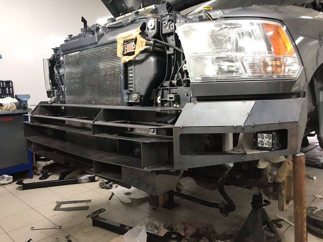

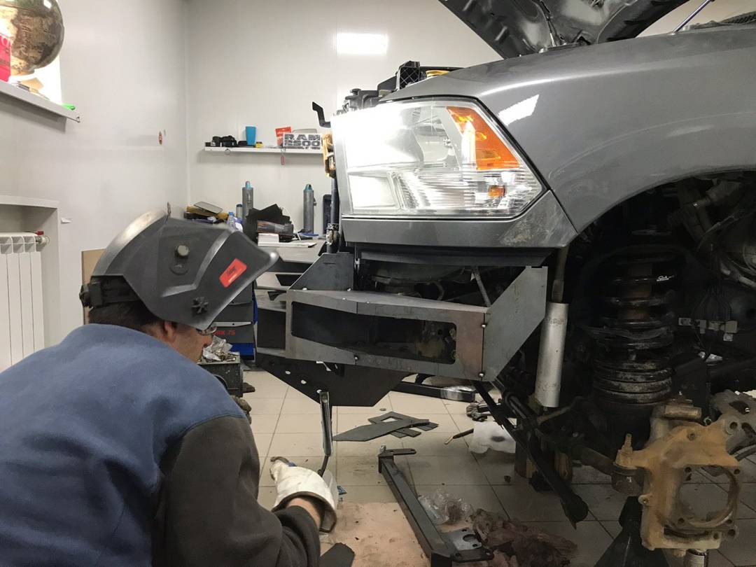

Начал силу варить, может интересно кому)
На 2500

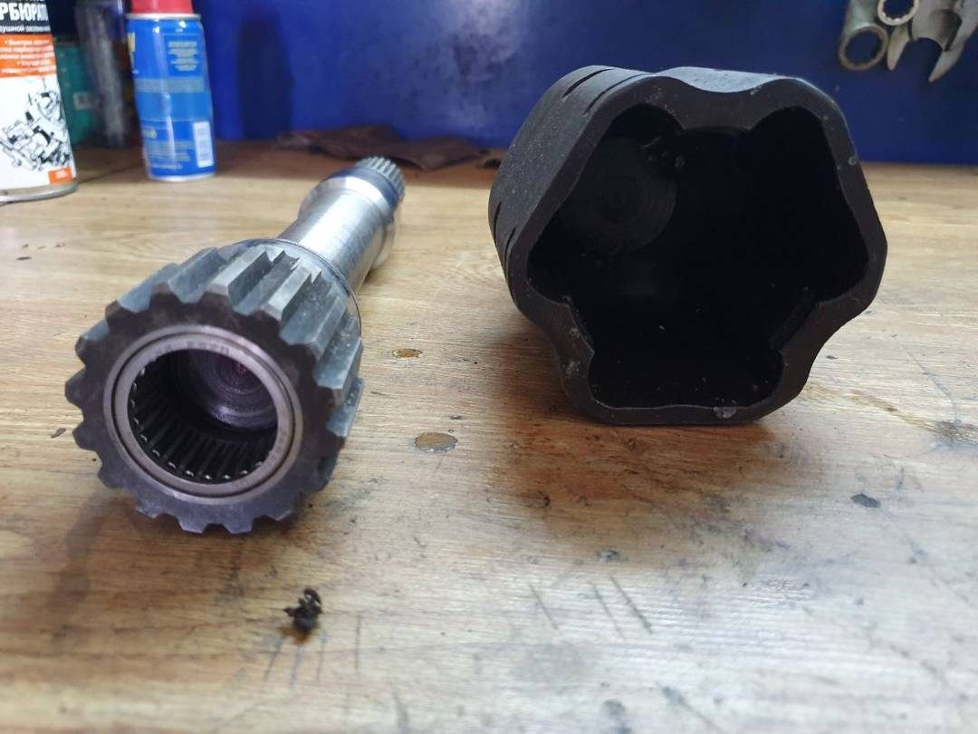

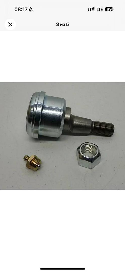

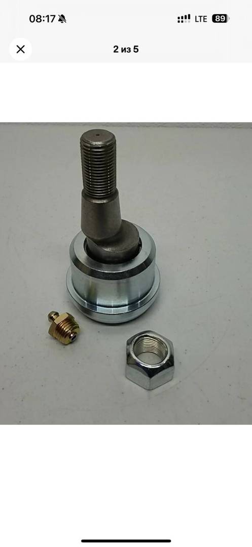

Всем добрый день, рам 13 года стала болтаться граната на валу шрус. Какие варианты лечения?
вроде симпотные очертания, и не сильно будет торчать с учётом собранной морды
Ну во вторник видно будет, накроем его металлом полностью, посмотрим, что выйдет из этого
Привет. Вариант один - новый вал и новый шрус
Добрый. Замена на новые з/ч. Напишите мне в личку, я произвожу эти комплектующие. А лучше перезвоните, я объясню подробнее.. Писать долго очень придется.
У нас соклубник @Anatolich_Tomsk изготавливает. Напиши ему
Граната новая. Тох, это не ШРУС 😁
Ну граната, окей)
Хотя не, ты прав )) Функционально это он и есть )))
Но почему ШРУС - не граната? Потому что ШРУС - это внутри, а граната - корпус?
Само соединение в сборе это ШРУС. А то, что я делаю, это "корпус трипоида", ечли быть точным.
Абсолютно согласен. Я тебе целиком всё отправил, поэтому и говорю, что ШРУС)) Ну и если человек откажется от твоих услуг, то, скорее всего, ему придётся купить ШРУС целиком.
Ему придется купить ПРИВОД в сборе )))
На котором 2 ШРУСа 😂😂😂
Если обе стороны раздраконены, то да. Разориться можно)
А возможно и редуктор
А если еще и редуктор менять 🙈
