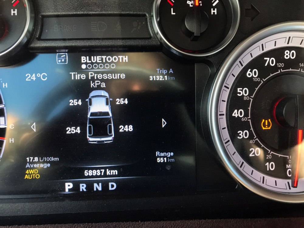

Мужики, а сколько надо дуть чтобы tpms не горел?
Настраиваемая величина.
А как и где, подскажи плиз? надоела эта лампочка
Рекомендуемое производителем 270 кПа, вроде. Там на двери табличка есть. Интересно, при перекачке tpms тоже горит?
2,4 атм
И прокатиться
И прокатиться
40 PSI = 276 кПа = 2,76 бар
В видео от официалов
Нет.
Я дул уже и 2,7 и 2,8 жестковато и все равно горит((
Ну нет, так нет. У меня на табличке на двери 40 PSI для стоковых колёс указано, в видео по ссылке тоже. Машину брал уже с 35 колёсами, и качаю 2,2-2,5 бар, когда как. Больше за сток ничего не скажу
надуй до 2,9, прокатись чуток, он погаснет
и потом спускай
он там вроде как об этом и говорит
На двери 275 kpa cold tire. Но мне кажется это много.
Объявления в барахолку на сайте.
Окей. Попробую до 2,9 накачать. Они совсем каменные станут.
дело не в том, каменные или нет, что бы ошибка ушла, он просит надуть сначала выше нормы и прокатиться метров 100-200
мол - проверить, точно всё ок или нет
и потом спускай хоть до 2,5
ошибка не высветится
Нет, он говорит, что надо проехать минимум 15 минут со скоростью не ниже 20 км/ч
Я спускаю иногда до 2,2
суть остаётся той-же
у меня на 2,2 выскакивала
Ну просто он проедет 200 м, ошибка будет висеть, и чувак будет париться, что что-то не так
правда раз через раз
А надо было просто подольше
