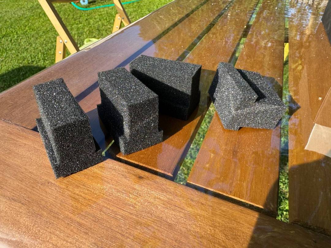

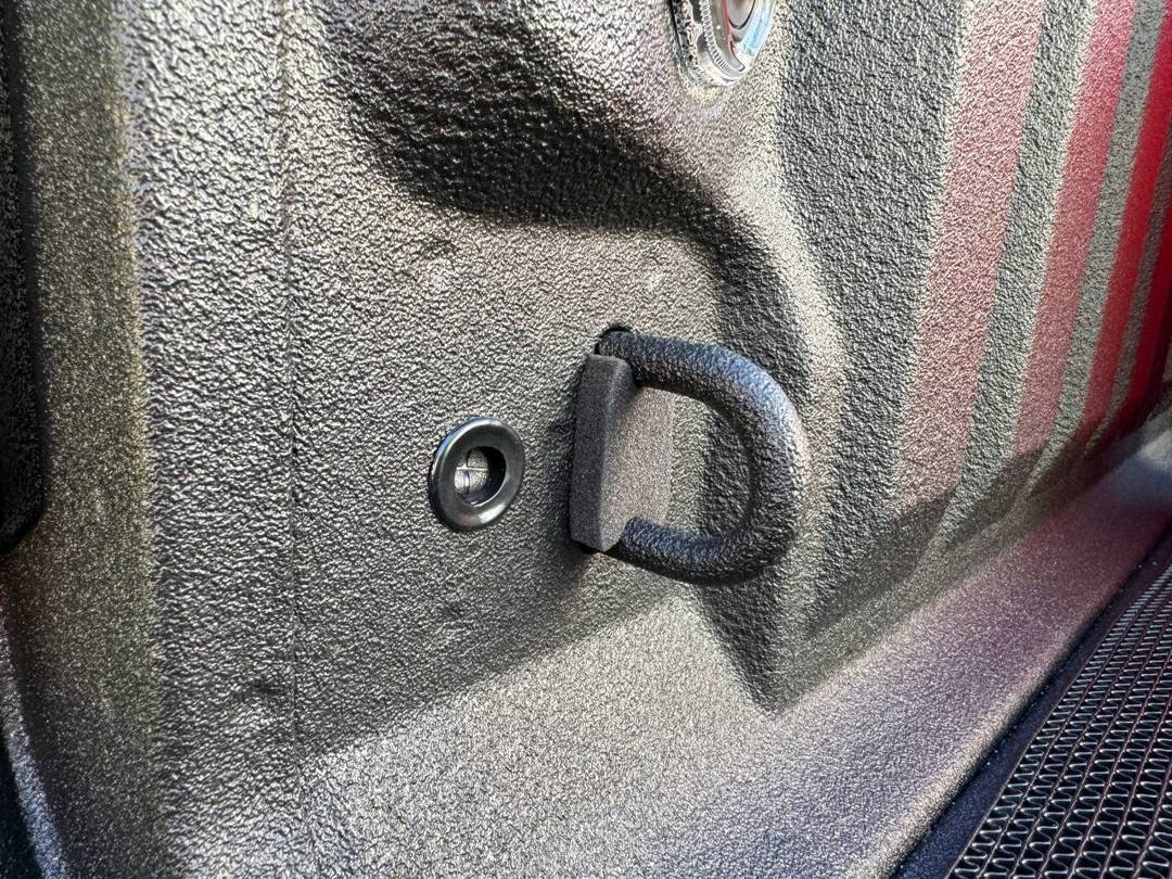

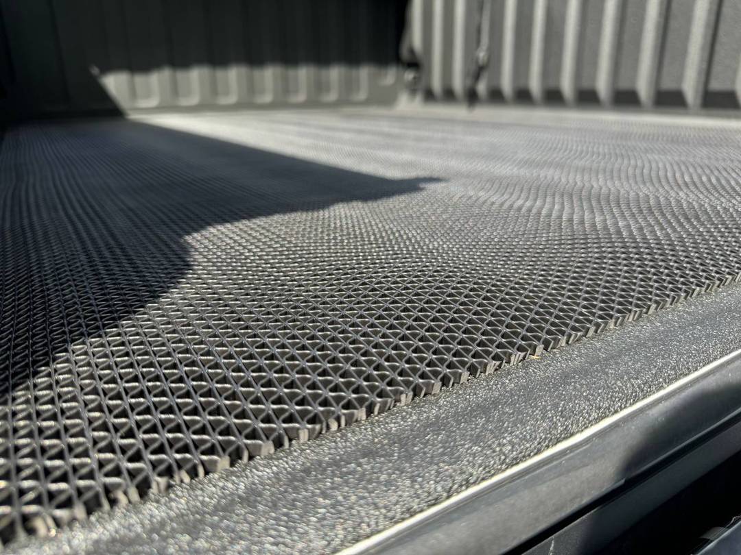

Затычки из поролона в проушины, уличный ковер с озона. Плюс проклеил кучу уплотнителей борта.

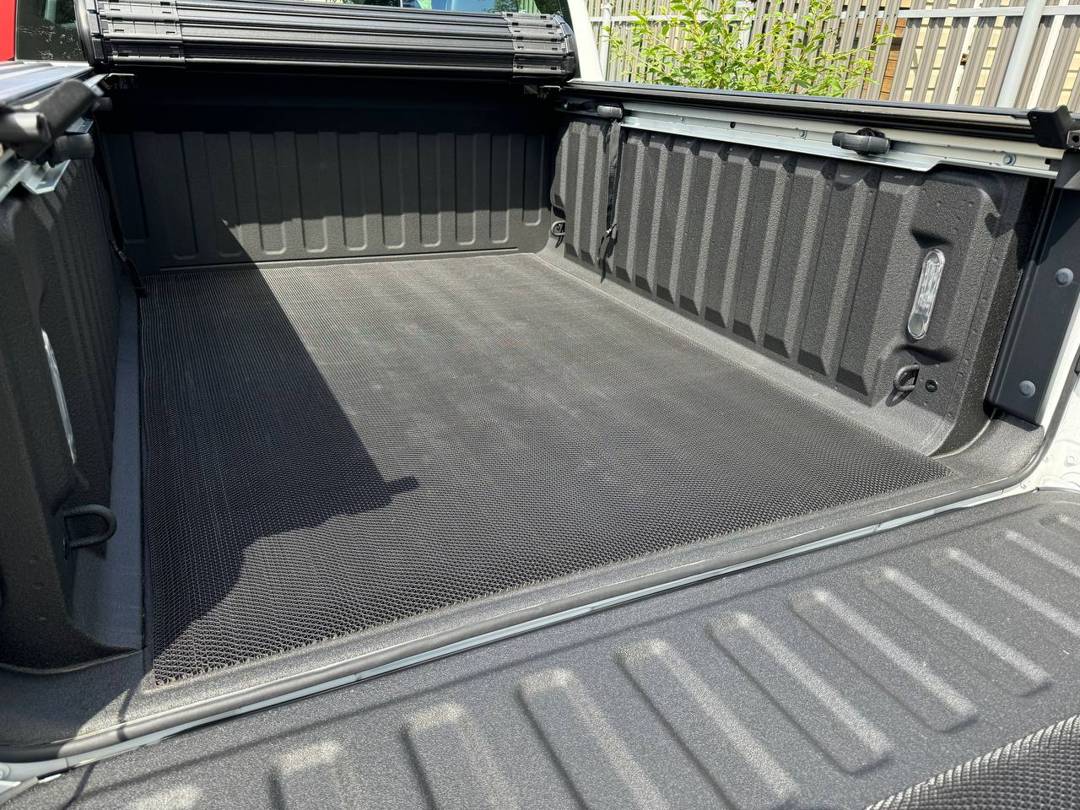

С таким ковриком в кузов можно только укладывать поклажу стоя внутри. Запихнуть более менее тяжелый груз со стороны борта туда уже не получится, коврик будет мешать

У тебя через крышку сосёт, через борт в меньшей степени. Если крышку не сменить - только гермосумка.

На платном фото, которое ты выкладывал, видно твою крышку. У меня такая по конструкции на рабочем хайлюксе и в кузове пыли много. На РАМе мопаровская оригинальная крышка из 4 секций, которая лежит заподлицо с рам-боксами, и даже на длинных очень пыльных грунтовках внутри намного меньше пыли.
А ты шпиён )) понял, спасибо. Но, справедливости ради, при мойке, через крышку и её уплотнения воды в кузов попадает совсем немного... А при дожде и езде по дождю - так вообще нисколько 🤷♂

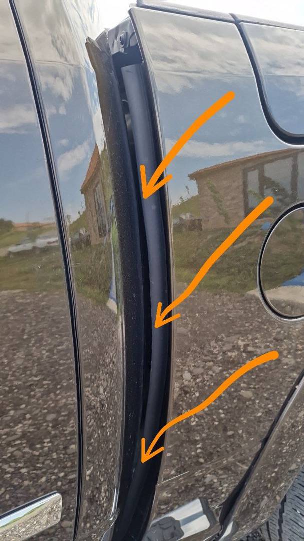

На твоей крышке ( как и на моей) сверху возле откидного борта справа и слева щель приличная, поэтому помимо проклейки снизу, клеить уплотнитель надо и справа и слева и брать его пошире
У меня с одной стороны уплотнитель этот есть, а с другой нет 🤷♂
Штатно там его нет, видимо предыдущий мудрил, но там прямо хорошие щели, я клеил оконный уплотнитель под наклоном , чтобы вода стекала
Я про этот, с боков. А ты?
А я про щель которая у тебя с другой стороны))) подойди сзади и глянь сверху справа и слева где борт прилегает
Ты не объясняй, ты пальцем на фотке покажи!
