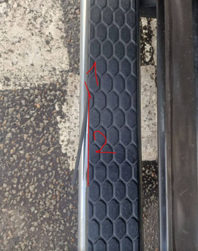

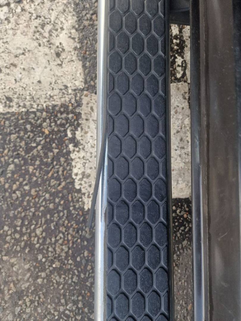

Парни, а вот эти накладки пластиковые на пороги никто не ремонтировал?

Ремонтировал, купил на алике стержни pagf30, растопил термофеном и при помощи паяльника приклеил и добавил недостающий элемент фото скину завтра. Получилось не завод но норм держится и смотрится в целом хорошо.
Я бы попробовал Сикафлекс. Это герметик для яхт. Для швов между тиковыми досочками на палубе.
Срезать старый герметос и новый Сикафлекс намазать.
Андрей Гиговский Парни, а вот эти накладки пластиковые на пороги никто не ремонтировал?
Снимаете пластик. Там защелки мощные и ломучие. Моете все водой. Востанавливаите пластик,там много места для ремонта. Если нет куска можете срезать с внутреней части а там востанивить.примеряйте чуть шлифануть. Там где защелки отлетели будет герметик на которые вставлят стёкла. Не жалейте. Где становимся ногами заполните пустоты этим герметиком. Вся проблема из за пустот. Можете оставить на ночь. Я прижмал скотчем и катался по своим делам. Работает,держится не отвалится. Праймер обязательно!
