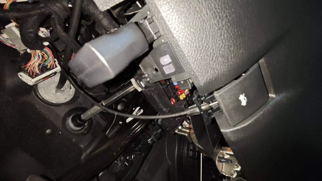

А как можно без провода подключить? У меня нет OBD2 разъема. Красный провод это переходник на OBD2/

А я думаю, что за отверстие там технологическое, оказывается это и есть наружный температурный датчик ? )

ДК Дмитрий К 13 июня 2024, 18:32
Александр Лазутин 🤦‍♂🤦‍♂🤦‍♂🤦‍♂🤦‍♂🤦‍♂🤦‍♂🤦‍♂🤦‍♂
В этот разъем надо подсоединять только если стоит обходчик из Омска, что скидывали ссылку выше. Если у вас красный провод - обходчик, то свисток втыкаем в провод, а его две фишки соединяем с фишками, которые надо вытащить из коробочки в районе левого колена водителя (за обшивкой чуть выше и левее педали тормоза)
АЛ Александр Лазутин 13 июня 2024, 19:32
Дмитрий К В этот разъем надо подсоединять только если стоит обходчик из Омска, что скидывали ссылку выше. Если у вас красный провод - обходчик, то сви…
Я так и делал) Думал нет разъёма. И через torque pro читал ошибки. Но сейчас ошибок нет, хату глюков масса))
