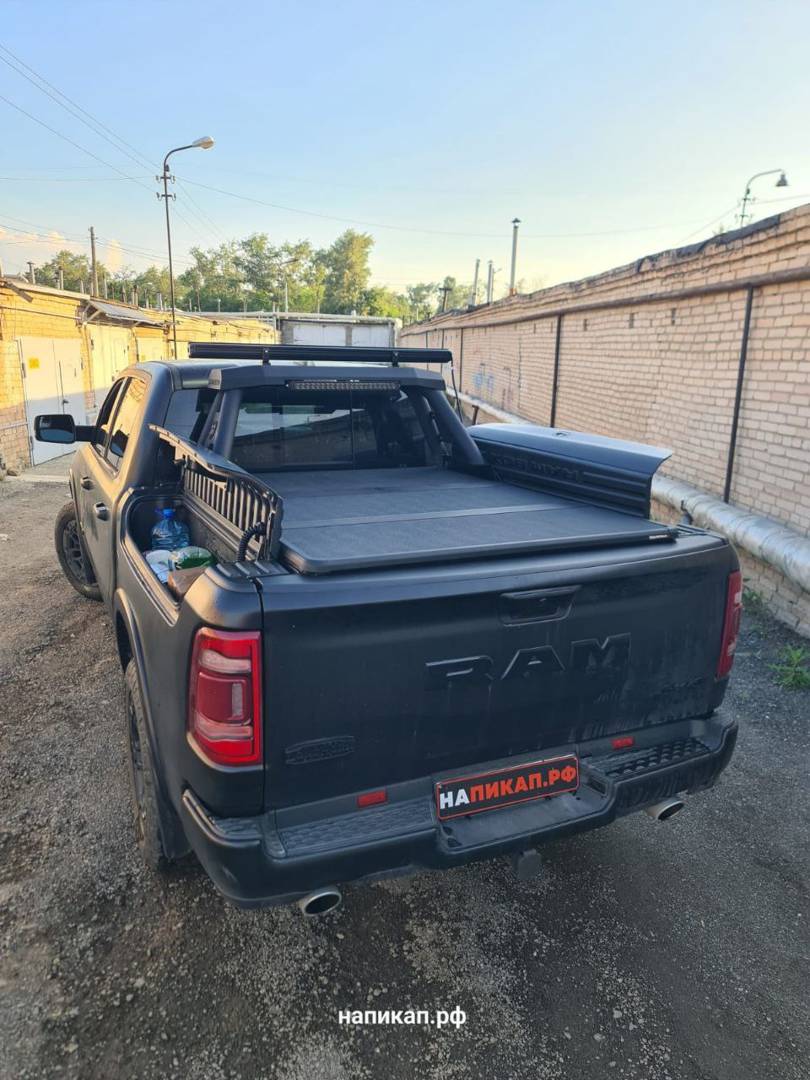

Судя по фото, дуга сильно уже кабины)
СД Сергей Днище 12 июня 2024, 18:09
Ну прям под неё видимо. Тоже хочу дугу, думаю как бы можно это реализовать. Пока только бредовые идеи😂
СД Сергей Днище 12 июня 2024, 18:11
Почему-то напоминает пандус для инвалидов😅
СД Сергей Днище 12 июня 2024, 18:15
Так они ж родные, либо есть, либо нет
Кузов с рамбокс обычный. Стоит дуга, крышки все открываются так же как и без него 🤷‍♂️

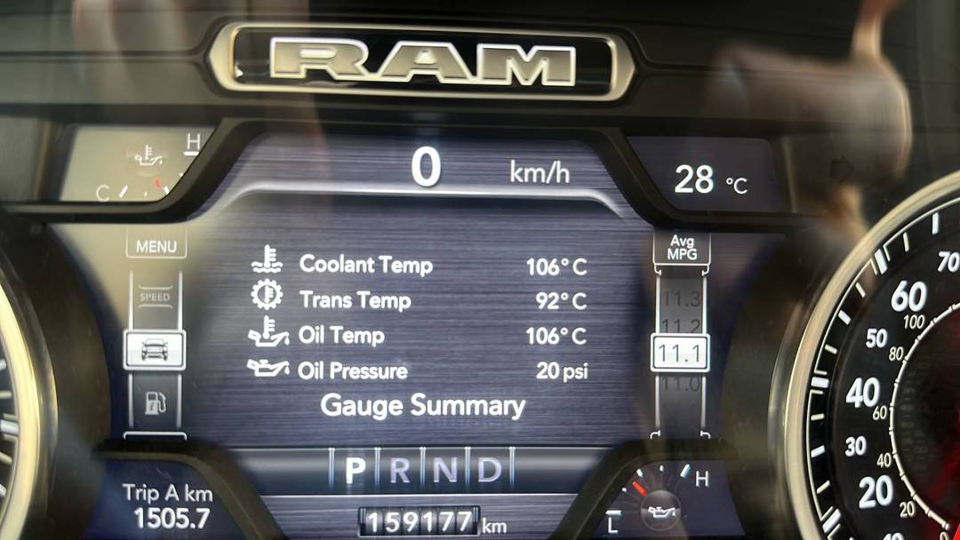

Мужики, всем привет!
Подскажите пожалуйста 🙏 у кого какое давление масла, на полностью прогретом двигателя, на холостых.
5 ген, 5,7 мдс.
Везде разная информация, сколько вообще должно быть, может есть какая-то норма от и до?

С S Мужики, всем привет! Подскажите пожалуйста 🙏 у кого какое давление масла, на полностью прогретом двигателя, на холостых. 5 ген, 5,7 мдс. Ве…
Хороший вопрос, классический. 😄
По мануалу - от 35 kPA, а в реальности - если меньше 200 на температуре 95+ - я бы задумался.

Над заменой или восстановлением насоса и анализом того, куда ушло давление)

Ну да, у меня двиг после переборки и насос стоит хэлкатовский новый, производительность говорят больше у этого насоса, вот и задумался на счёт давления масла.

Байпас влечёт на максимальное давление а не на давление при ХХ. Давление на ХХ выростит если в ту же магистраль запихать условно не 1л час а 2л в час то есть насос большей производительности. У хэккэт и байпас придавлен то есть пиковое давление больше, и ротор больше, точнее выше толще назовите как хотите.
Анатолич За счёт конструкции + байпас придавлен
А конструкция копейка в копейку, тупо больше пружина что даёт пиковое давление больше, и ротор толще что даёт производительности больше, при тех же условиях ( оборотах) качает условно не 1л час как родной а 1,2л в час.
А Анатолич 13 июня 2024, 14:56
@STTGM Байпас влечёт на максимальное давление а не на давление при ХХ. Давление на ХХ выростит если в ту же магистраль запихать условно не 1л час а…
Количество литров это производительность. Давление - это напор.
Я не видел физически как устроен насос хелката, тут спорить не буду. Но, судя по фото с приборки тех, кто его ставил, на холостых он если и даёт прибавку, то буквально 0.2-0.4 очка. На холостых
Анатолич Количество литров это производительность. Давление - это напор. Я не видел физически как устроен насос хелката, тут спорить не буду. Но, суд…
Оно и понятно, потому что байпас на ХХ не даёт не какого прироста, а разница производитнльности роторной части не прям вау
А Анатолич 13 июня 2024, 14:59
@STTGM Оно и понятно, потому что байпас на ХХ не даёт не какого прироста, а разница производитнльности роторной части не прям вау
Байпас может и на ХХ легко давать прирост. Это зависит уже от напора (или производительности) насоса. Но сильно снизит его время жизни
