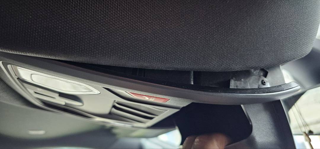

Вопрос как снять весь плафон , нашёл с переди два болта открутить отогнул а дальше не идёт, сильнее думаю оторву

Дмитрий Кто нибудь в курсе как снять плафон , лампочку не могу достать
В ютубе думаю будет инструкция,на англицком набрать how to replace..... т.д. Знаю что на 4 ген дорест пластиковый плафон(куда жмешь пальцем что бы включить)выковыривается пластиковыми лопатками и меняется лампочка.

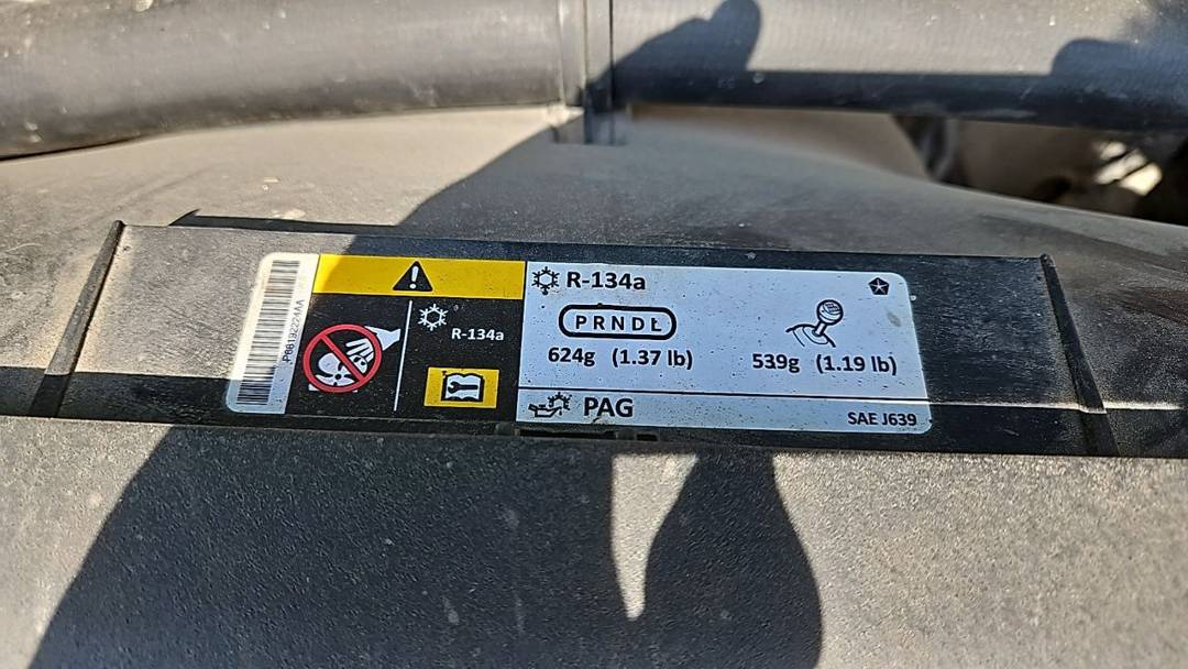

Привет! нигде не нашел, какой фреон у меня может быть залит. РАМ 2014 года. Нужно его дозаправить/поменять, а не знаю на какой...((

R-134a или R-1234yf (2014 год как раз был переходным, когда на рэмах начали использовать 1234, но рэмы с фреоном 134 выпускали ещё долго потом тоже). Под капотом должен быть стикер на защитном кожухе вентилятора с указанием марки фреона.
