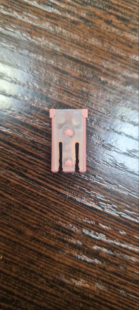

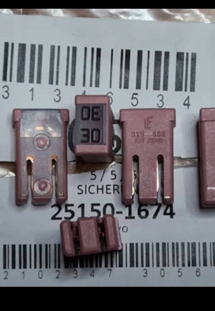

Можно взять от Volvo
31346534 в любом интернет магазине, и быстрее и дешевле
Он, пуля в пулю? Вчера, всё по изрыл, только в Польше и на алике нашёл
Сам не проверял, нашел информацию в сети например тут https://auto-kiev.com/product/предохранитель-30a-mcase-unsoletted-littelfuse-0695030-pxp-fuse-puller-оригинал/
Вот фотка с драйва
Да, такой и нужен
Ну и остальные от Вольво тоже можно , вот тут есть номера https://www.drive2.ru/l/664802939256182881/

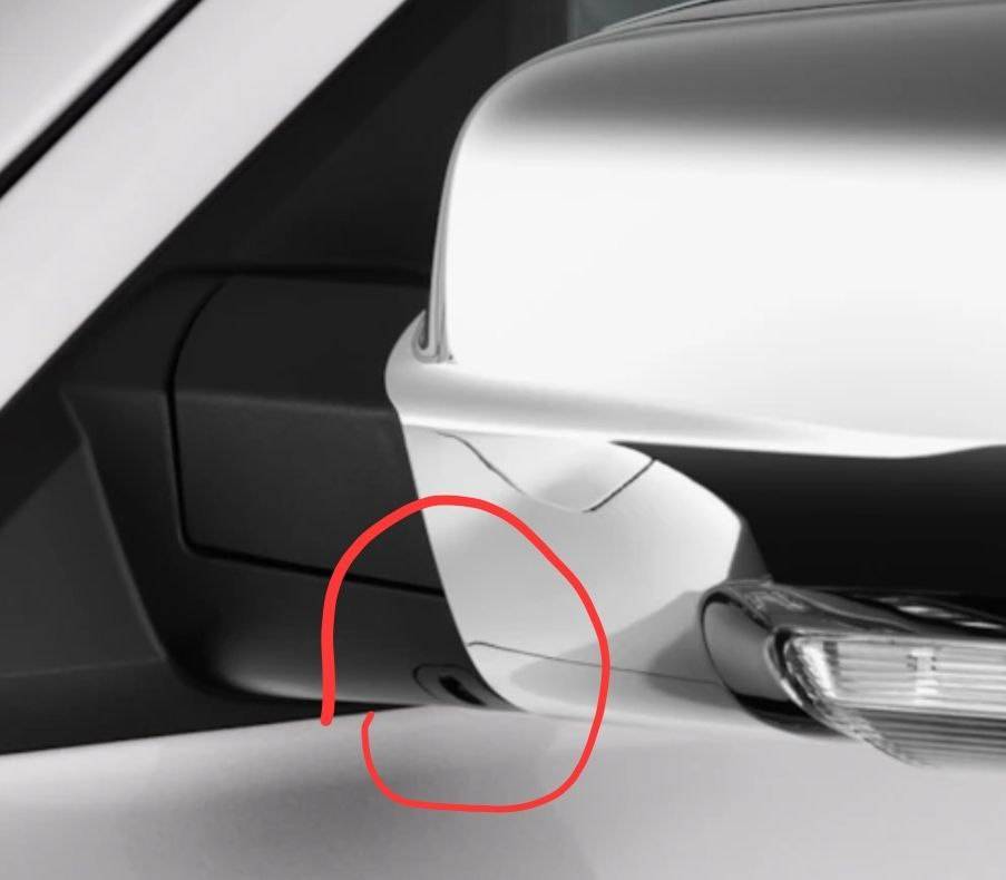

Парни подскажите ответ на такой вопрос.
Снял боковое водительское зеркало.
Перестал показывать датчик наружней температуры. Вернее показыввает -40.
Там что все как то завязано через зеркало?
2014 год РАМ 1500
2014 год РАМ 1500
Датчик в зеркале
Извини за назойливость, разобрал старое не могу его найти этот датчик что бы воткнуть временно )) Не в курсе где он там спрятан?
А вот тут уже не подскажу ))) 🤷♂️ знаю что в зеркале где-то
Вот он торчит
Спасибо!!!! пошел искать
