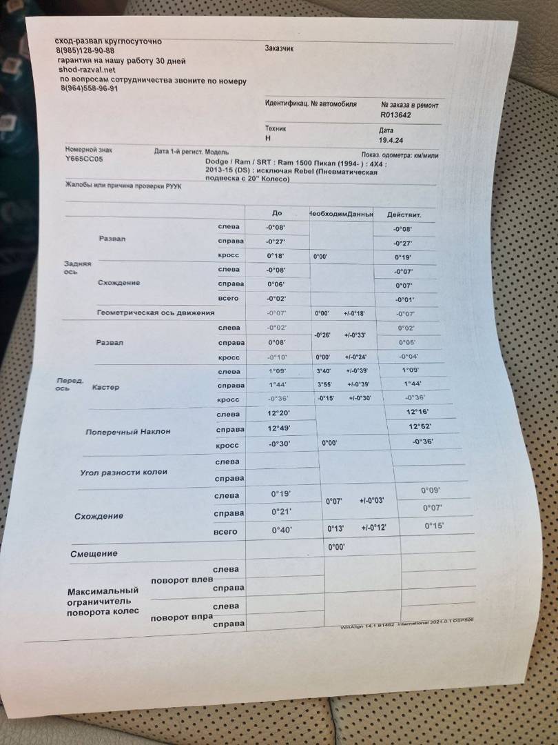

Станислав Доброго дня! Проконсультируйте пожалуйста. Был удар в правое переднее колесо. Рама сыграла на 1,0-1,5 см по трапеции. Переднее правое колес…
Чревато неустойчивым поведением на дороге. По скользкому покрытию вплоть до опасного.
Править раму лучше при полном разборе со снятием кабины кузова и двигателя. Рихтовка без разбора —это лотерея не в вашу пользу

Справа пол градуса есть… вроде как немного, но.
Набери меня.
