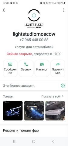

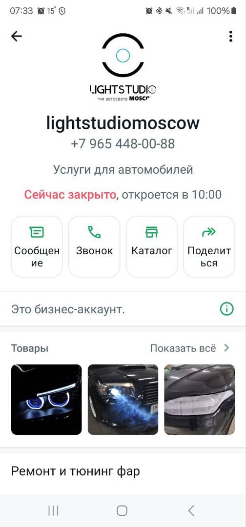

Задачу, кстати, решил. Отдал в Light Studio фонарь, мне его вскрыли и поменяли 4 диода. Теперь все тип-топ )

А можно их контакты? У меня лежит пара фонариков на восстановление

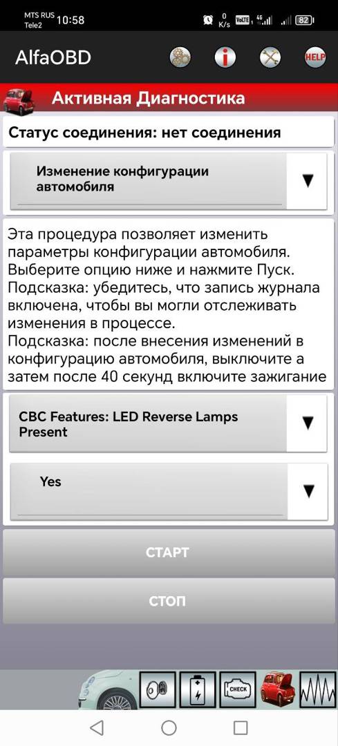

Пробовал с телефона раздать, не получилось
Хорошо. Буду пробывать
Поставил, кстати, в гнёзда заднего хода светодиодные лампочки philips, а они ошибку дают, суки😭
Жрут мало. Не помню в Альфе на предмет диодных ламп заднего хода есть пункт или нет.. Я поставил диодные в верхний стоп и фонари освещения кузова - работают штатно, ошибок нет.
Этот фонарь мне уже сделали и поставили на герметик😔
В цепь ставится балластный резистор и начинается щастье.
Только он греется, его надо куда-то отдельно крепить...
Вообще у Папы Крайслера в мозгах должен быть режим лед для задних фонарей
На основной блок есть, но входит ли туда лампа заднего хода.. Вообще должна, BCM то не только на Ram ставится.
