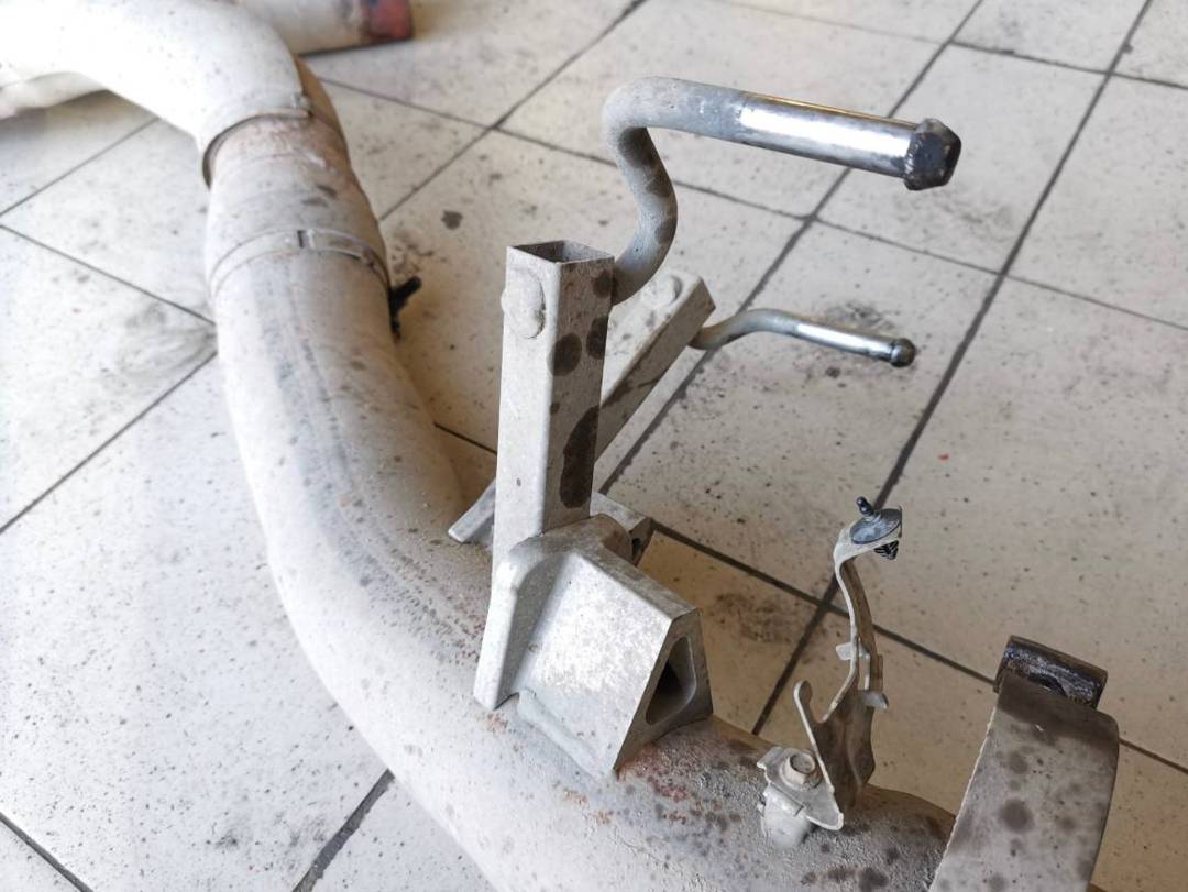

ЕВ Евгений Вознесенский 22 мая 2024, 16:04
У дизелей 2500 замороченный кронштейн крепления выхлопа

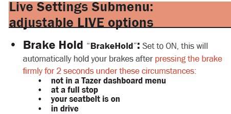

Мне лично не хватает функции auto hold вот в каком понимании - нажал тормоз до упора и тачка заведенная на D стоит пока не нажмешь газ. Я так понял такого у нас нет, отпускаешь тормоз и поехали...
Тимур Ханбиков Мне лично не хватает функции auto hold вот в каком понимании - нажал тормоз до упора и тачка заведенная на D стоит пока не нажмешь газ. Я та…
поставьте Tazer и это будет. я пользуюсь этой функцией. если тормоз не сильно жать, то как обычно. Если на перекрестке тормоз чуть сильнее прожать - включится АвтоХолд

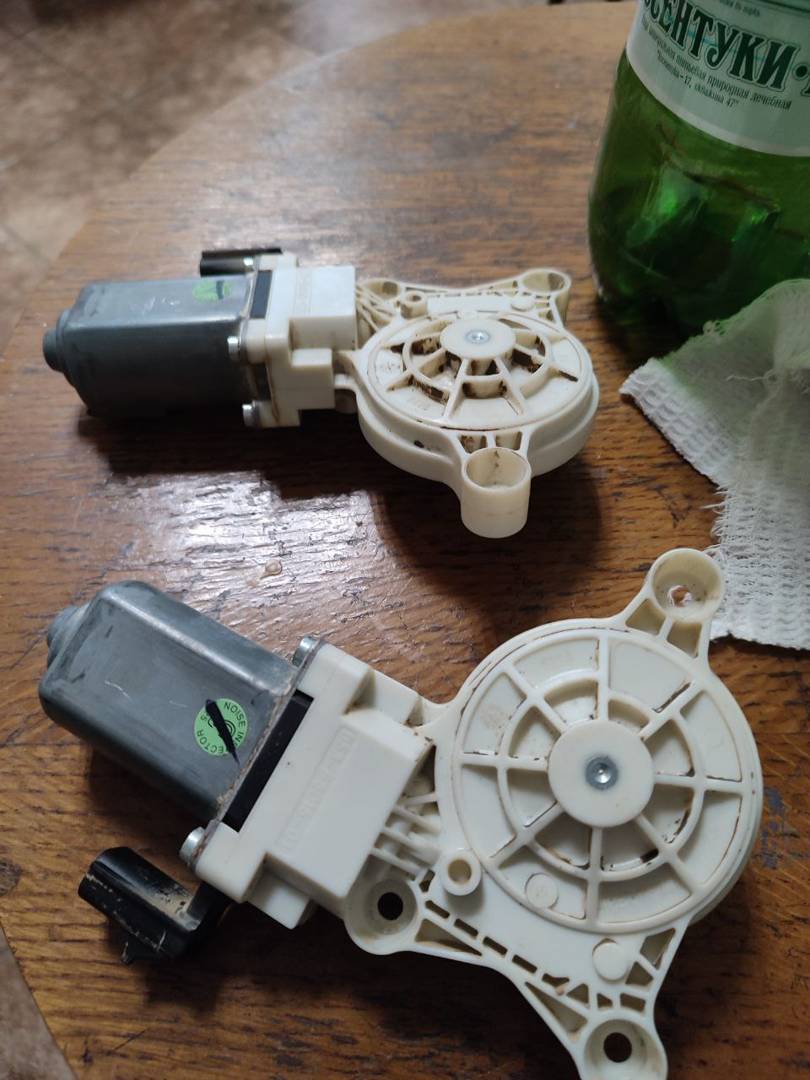

A AlexDPenza 23 мая 2024, 17:48
Кнопка не управляет мотором все идёт через BCM.
Для справки - все 5 моторов почти одинаковы. Передние чуть другие, тебе они не надо.
А вот в задних дверях и на стекле отличаются формой редуктора., сами моторы одинаковые.
Мало того, задний привод в сборе как раз от одной из задних дверей. Не помню правой или левой...
Это я к тому, если помер привод - 99% вхряс электромотор. А он однаков с задними дверьми.
Я все 5 разбирал промывал, смазывал...

A AlexDPenza 23 мая 2024, 17:52
Один из этих на заднем стекле.
Кстати могу сфоткать наверное, у меня как раз задних сидушек сейчас нет..
