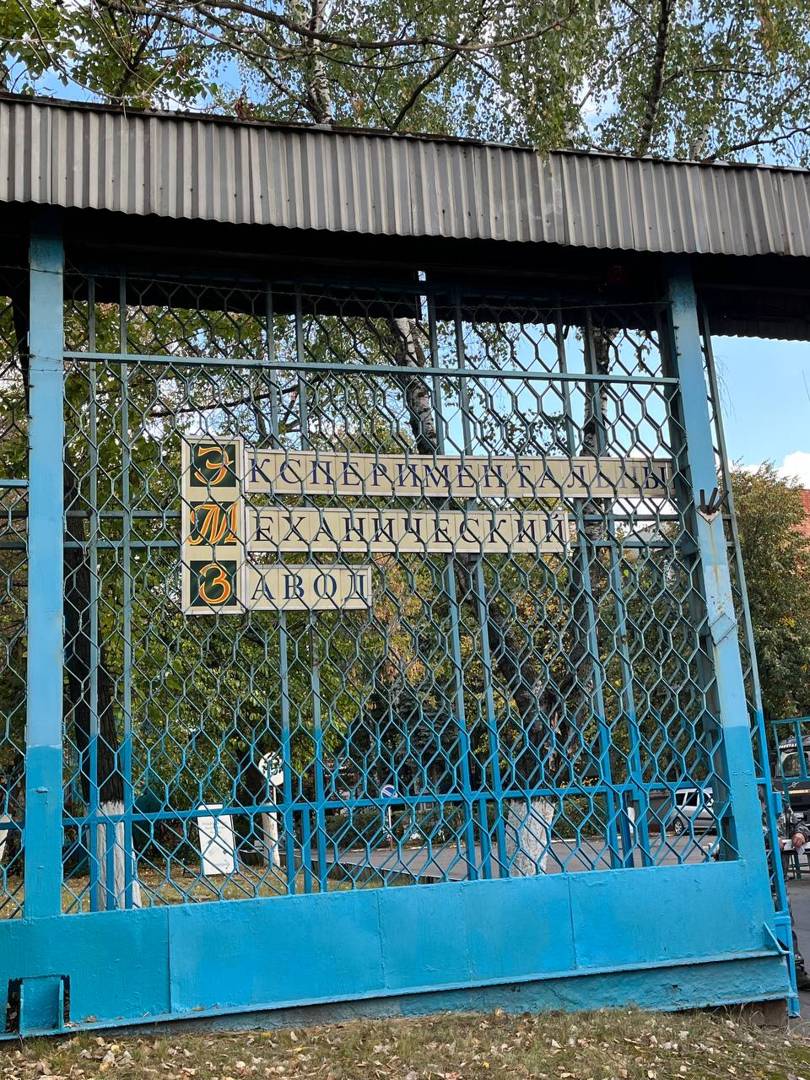

На рязанке есть Вязовский проезд, там завод и люди занимаются карданами. Я делал там кастом кардан, у них станки нужного размера и оборудование балансировочное и квалификация, там главный по качеству из гоночной команды ЗИЛ еще. Толковые спокойные мастера, думаю помогут
Спасибо, дружище 🙏

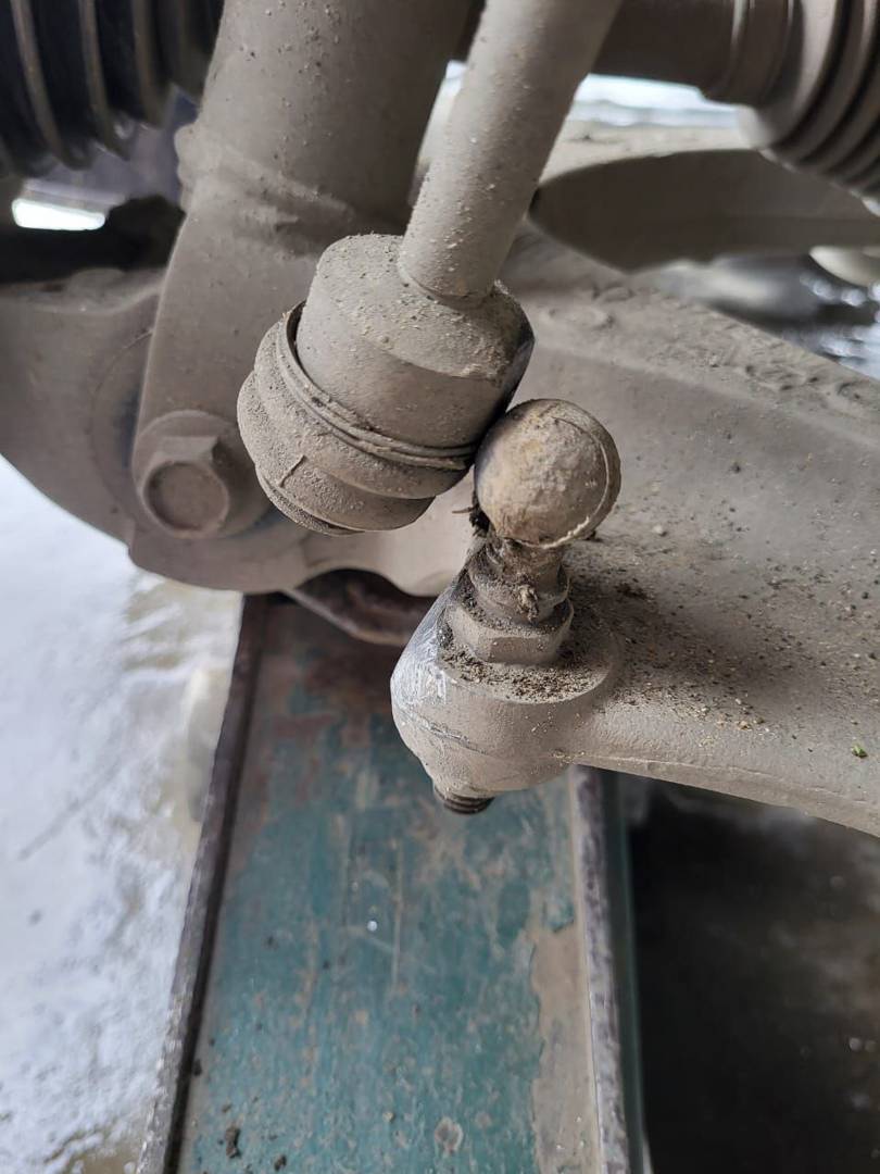

Всем привет, ломается линк, поменяли 2 месяца назад, что делать?
