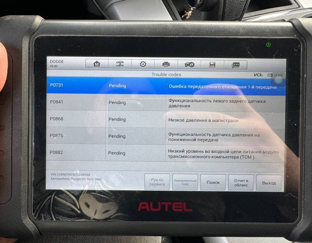

На фото коды неисправностей.
Подскажите, может кто-то что-то понял из происходящего?

Ошибка передаточного отношения это не очень хорошо, пробуксовка значит есть. ИМХО, коробку вскрывать и дефектовать

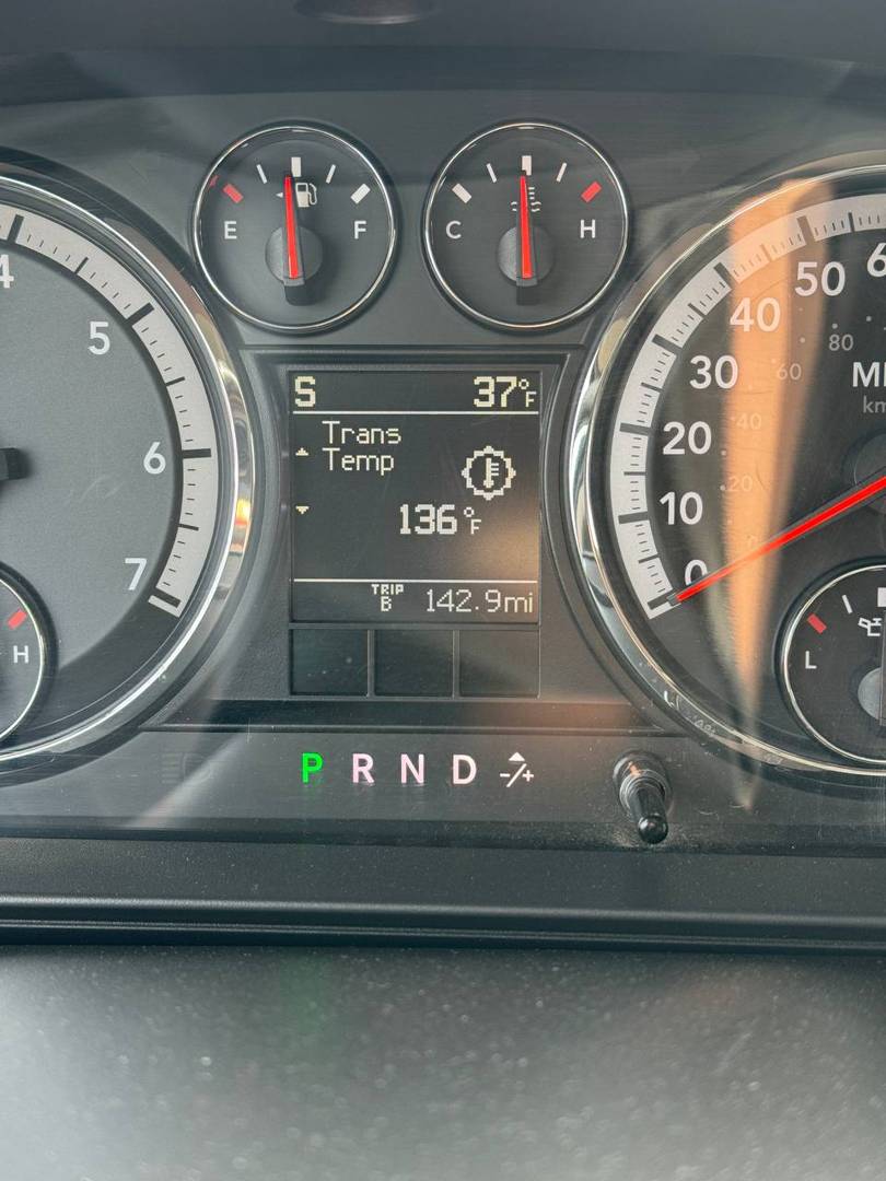

На Tahoe недавно сожгли коробку в морозы - на недогретой мужик решил подвжарить. Но у вас на улице легкий плюс, коробка 60 градусов… и все же ошибки нехорошие. Дефектовка явно нужна.

Правда низкое напряжение питания TCM… вот это может быть причиной некорректной работы, то есть если масло не пахнет паленым, то начать с питания… но сильно не надеяться
IU Ivan Ustylenko 2 февраля 2024, 22:38

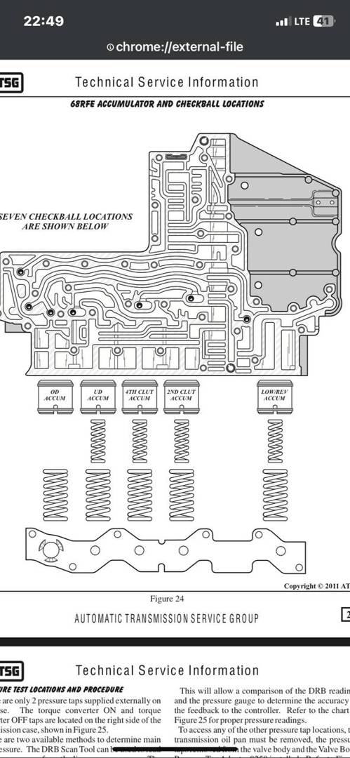

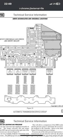

Мм, кстати. А низкое давление в магистрали тогда почему? Там бывают тоже с разъемами проблемы?

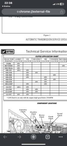

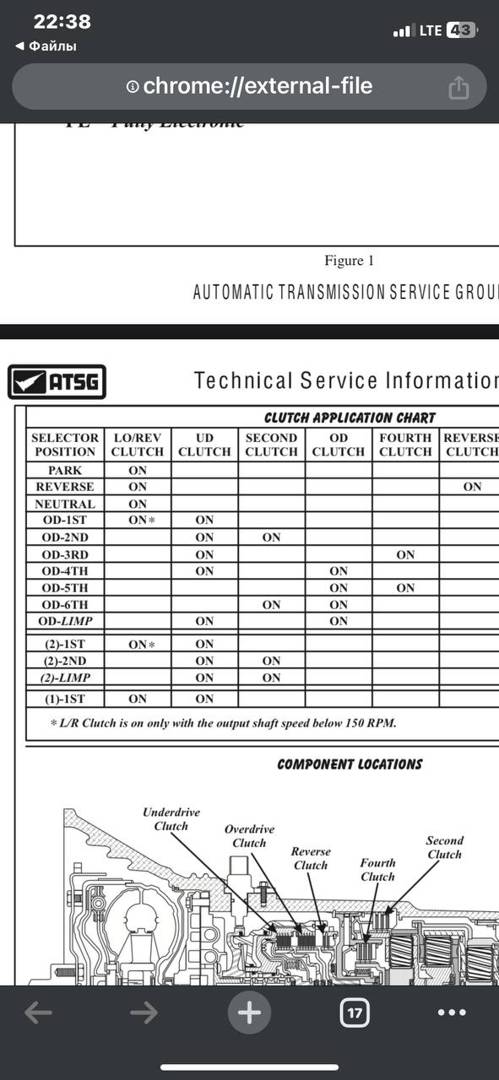

На 1й передаче включен пакет лоу реверс и андердрайв, они не умирают. Это практически невозможно
А вот поршень андердрайва по-моему как раз крайний на пластине гидроблока, которую ломает, скинуть поддон надо и проверить целостность
Ivan Ustylenko Правда низкое напряжение питания TCM… вот это может быть причиной некорректной работы, то есть если масло не пахнет паленым, то начать с пит…
Запаха тоже не почувствовал. Первым делом стал проверять щуп масла АКПП. Машинку брал летом, при покупке смотрел уровень. Потеков не было и больше туда не лез. Перемохал сегодня, думал может уровень прозевал, может текло где-то и не видел. Но нет. Запаха не было. Уровень четко в Hot стоял
