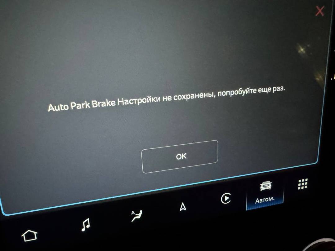

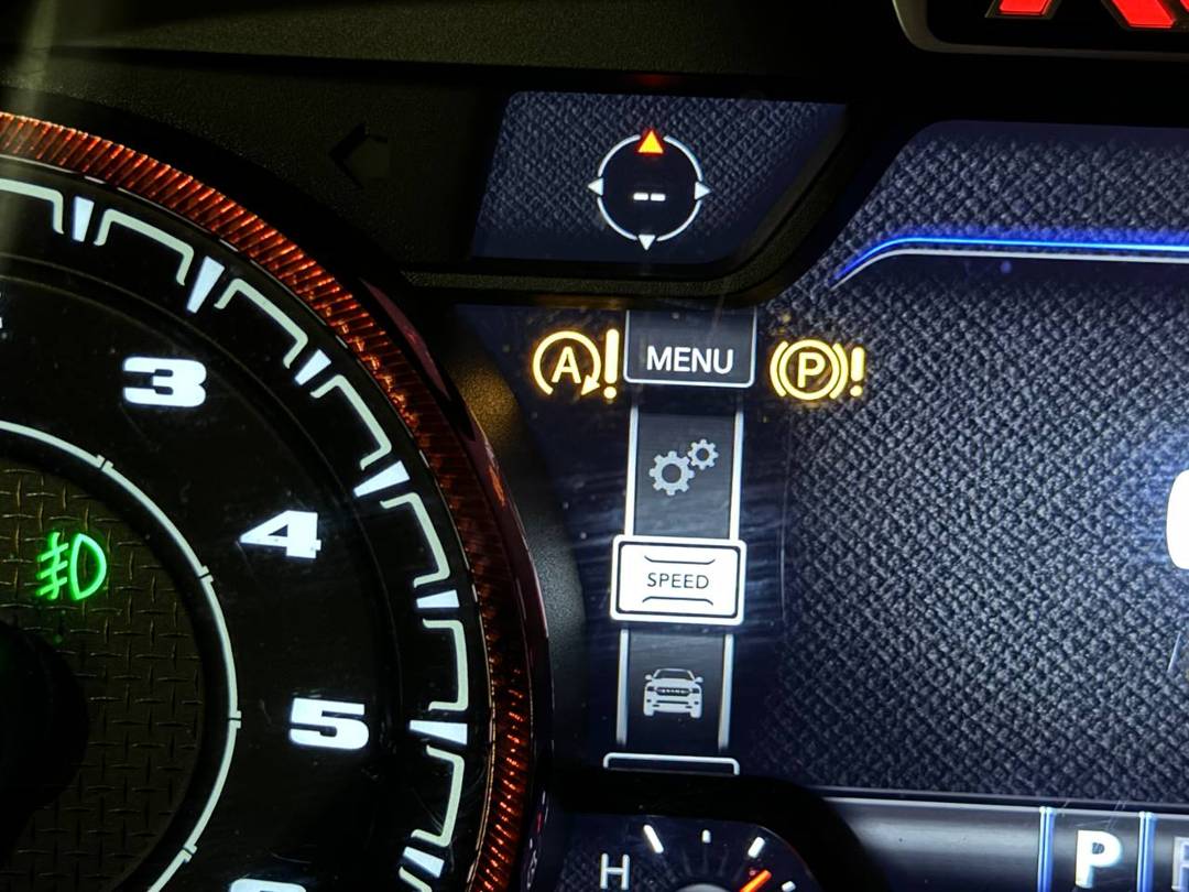

Подскажите
Буксанул на полном приводе вроде в сугробе и поставил в паркинг быстро. При постановке в паркинг стоит автопостановка ручника.
Теперь с ручника не снимается.
Моргает brake и гирлянда на приборке.
Рам5

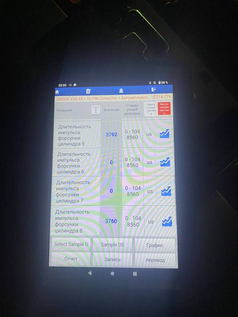

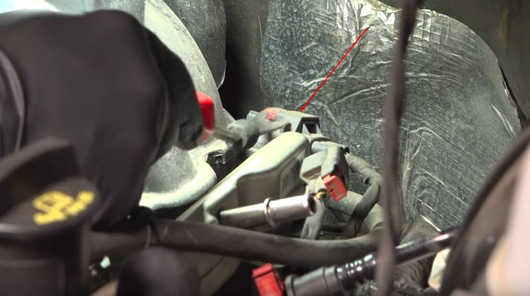

Подскажите по машине 2010, можно ли какими то криворукими действиями. например с проводкой, отключить форсунки 6 и 7 цилиндра? это 2 крайних МДС, снимал правую крышку клапанов, менял коромысло, все прикрутил назад, но снимал разъемы со всех форсунок и делал пару тройку оборотов для прокачки масла, без запуска. Все собрал, но именно 2 цилиндра так себя ведут.
они могут заблокироваться из-за клапана МДС? проводку проверил, все воткнуто, но и если проводка, то все бы не работали
и еще была попытка запуска без разъемов на мозгах (забыли подключить), могло что то сбиться компе?

начал крутить без подключения мозгов и на приборке все заморгало ну и не крутил само собой
Ivan Ustylenko Сжечь тогда не должны были. Контероллеру полное отключение питания пофигу. Если полностью сбросить ошибки и завести - 6 и 7 работают?
ошибки вчера сбросил, сегодня попробую завести, не понимаю почему именно 2 мдсных не работают, вчера эту фишку перевоткнул
но ощущение, что форсунки отключены либо глубоко в мозгах, либо физическая проблема
