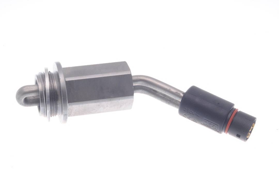

Трендючий ящик Неужели нет замены на 220 вольт? Или что вколхозить? Вебасто жрёт батарею. Частые старты батарею могут убить. Ещё и на морозе

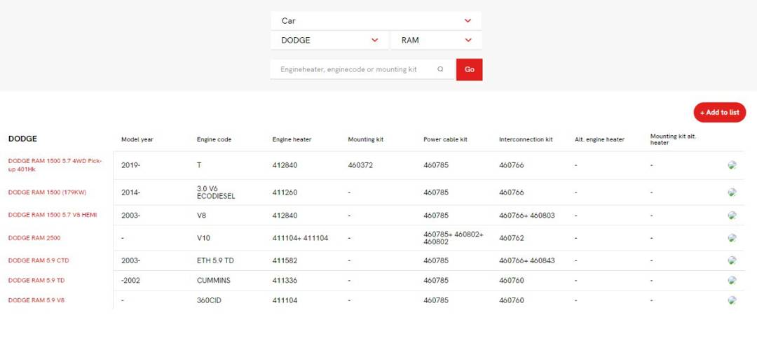

Штатный подогрев двигателя RAM на 110В можно заменить подогревом на 220В от фирм DEFA и Calix.
Подогреватели ставятся в штатные проёмы в двигателе в рубашку охлаждения. Подобрать под ваш двигатель можно тут

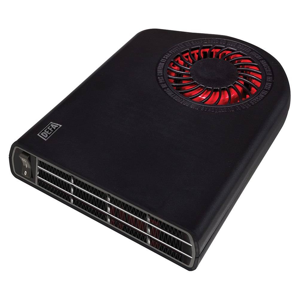

Помимо подогревателя двигателя можно дооснастить систему DEFA подогревом салона (электроФЕН) и стационарной зарядкой аккумов. И всё это будет работать от одной розетки.
Сам себе поставил DEFA и буду ставить Eberspacher (жидкостной и воздушный).
