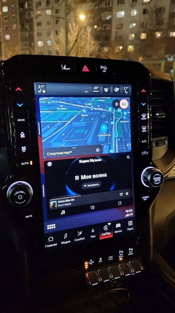

Он внешне как карплей, только покрасивше и функциональней
А в чём плюшки? Просто интерфейс?
Опять у меня получилось разделение на 2 экрана)))

Ёмаё, у меня 20г, там всё в верхней части экрана). Плюшки в автозапуске музыки и настройке. У меня выглядит как карплей😁

А, понял. А у меня после обновления на весь экран открылось, и норм. Там в родном лаунче есть автозапуск, сразу яндекс музыку включает.
А какой год авто?
23
Пробовал в 2019 ставить, тоже на половину экрана. Ни как не расширить. Работает как андроид авто.
По сути, у меня и айфон разворачивается на весь экран, а андроид на половину. Поэтому и решил это устройство взять. Теперь андроид на весь экран, плюс разделение. Сверху кино, снизу навигатор. И можно не 50/50 делить, а как угодно.
с 22 года пошла другая версия ГУ. на 21 тоже только на половину все работает.

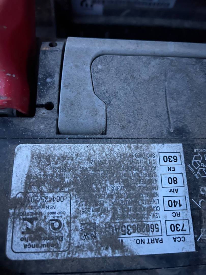

Добрый день! Нужен совет,может кто уже сталкивался с похожей проблемой. Месяц назад подъезжая к светофору, загорелась ошибка аккумулятора и чек, автомобиль заглох, коробка перешла в положение P, перезапустил,автомобиль запустился,но ошибки остались, доехал до теплого паркинга, на утро авто запустился,горел только чек. В сервисе ошибку сбросили,ругался на питание. Не прошло и месяцы, выехав вчера с паркинга,также доехав до светофора, произошла такая же ситуация, тк нужно было ехать, выехал на трассу,проехав 70км начал отключаться дисплей,регистратор, на приборке загорелась куча ошибок одна ща одной, отключился электроусилитель руля. Привезли новый аккум,с ним авто запустился,ошибки пропали все кроме чека, доехал до сервиса,при считывании также ошибка питания. Аккум подменный не подсел, старый аккум был высажен,но под нагрузкой держал остаточное напряжение. Вот и вопрос, что может быть, аккум или генератор.
РАМ 1500 2022г.в. , е-торк, пробег 40000км.
Может быть аккумулятор, как вариант, замкнуло банку. А может и сам генератор, тут чтоб исключить догадки, нужно проверить гену.
Машина свежая да и пробег не большой.
Думаю аккум, и на всякий случай посмотреть массы на агрегаты.
Если бы все было так просто...
Красный значок аккумулятора горел? И какое напряжение выдаёт выходное еторк?
Горел,когда поставил подменный аккумулятор,то перестал гореть. Напряжение 13,9-14,2
Так в итоге сейчас авто на ходу? Или что происходит?
Сейчас на ходу
Но непонятно все-таки аккум или генератор….
У меня похожая история, но я сразу загнал на сервис, замена генераторов не помогла. Сегодня пришла 48 батарея, посмотрим, что будет дальше. Поменяют на днях.
Гена очень маловероятно, скорее всего большая батарейка. Еле нашёл.
Оригинал. Какую посоветуете поставить? Или Вы про батарею для генератора?
Опасная китайская штука
У меня все уперлось в замену 48 вольтовой батареи, 9-10 поменяют, там будет понятно
Привет! Наоборот, он компрессорный, там степень сжатия ниже
