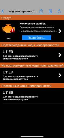

Кто знает что за ошибка?
Нижняя плотина или жалюзи неисправны
Автозапуск не будет работать, точнее заглохнет через минуту
Что за жалюзи? Те что перед радиатором?
Да
Хмм.. а там что моторчик какой есть? Радиатор менял недавно… 2 недели назад. Ошибка только сейчас появилась
Два моторчика
А плотина? Юбка аэро Штоль?
Да

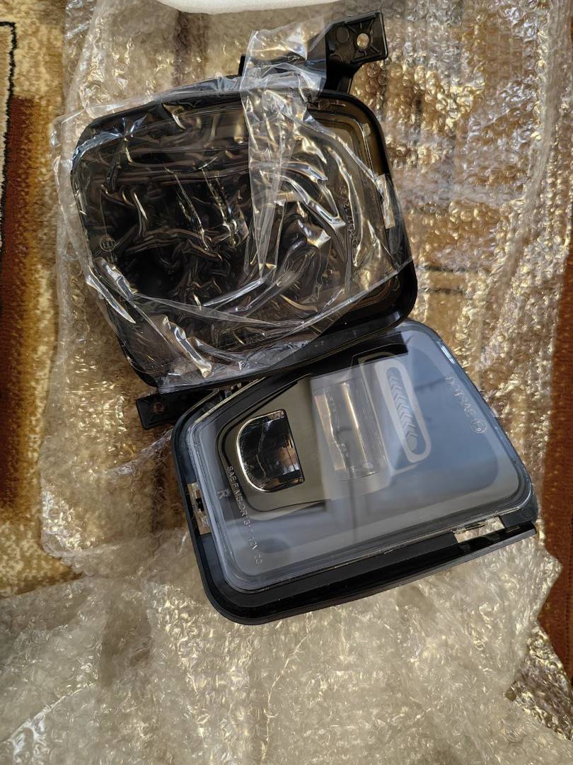

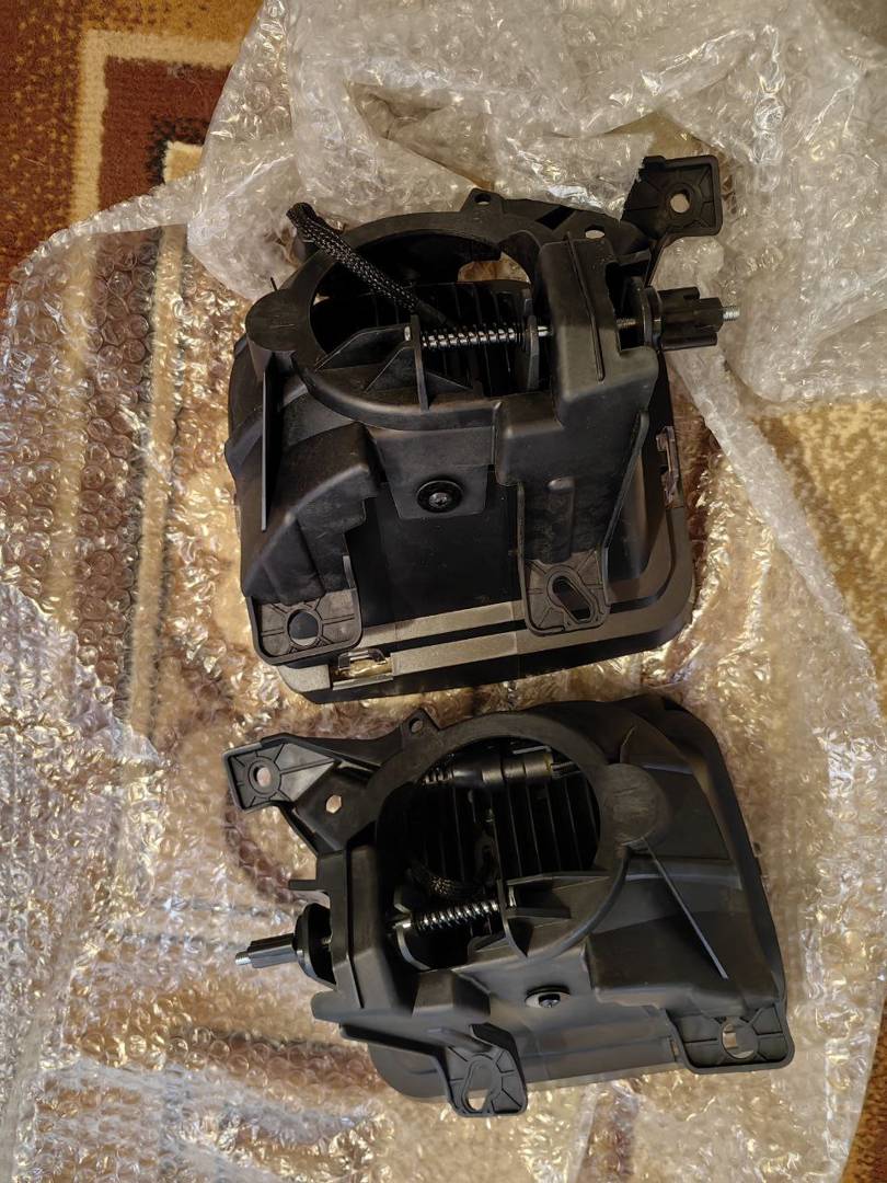

Скорее всего, никак. Это проблема всех диодных фар. И не только на Ram. Поставить в теплый гараж на несколько дней.
На фаре должно быть отверстие для вентиляции. Стоит туда глянуть 🤷
Так это 23год. Что там может быть? Не думаю, что они могли так быстро засориться.
Вроде была история, у человека отверстия эти были заклеены почему-то.
1. Разбирать и переклеивать стёкла. 2. Селикагель вложить 3. Проверить вентиляционные клапана
