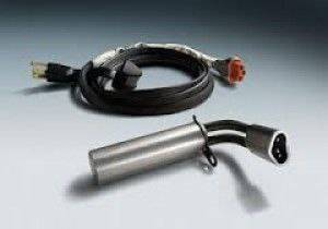

У нас в Канаде в городе Виннипег, где -40 бывает каждую зиму, все уличные стоянки оборудованы розетками. Имеется ввиду квартирные, рабочие...
Подогрев блока на американских машинах почти стандарт. Последнее время стали делать лишь место под тен, ибо оно и не надо обычно.
А вот автостарт, вебасто.... это всё мне не очень нравится

Андрей Вячеславович Андрей Вячеславович Вебасто- это тот же самый подогрев блока ДВС (а именно ОЖ) только не зависящий от электричества- автономный. Электрический штатный так же ус…
Неужели нет замены на 220 вольт? Или что вколхозить?

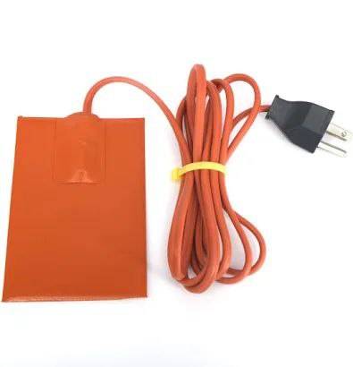

ТЯ Трендючий ящик 10 декабря 2023, 11:22
Такой можно заколхозить?
Я бы ещё и под батарею поставил
АВ Андрей Вячеславович Андрей Вячеславович 10 декабря 2023, 11:32
Зачем колхозить это все, если есть вебасто. Или другие аналоги. Аккамулятор уже третий год работает норм, устанет заменим. Не всегда есть возможность подключиться к электросети. Поэтому автономный отопитель намного лучше лично для меня.
