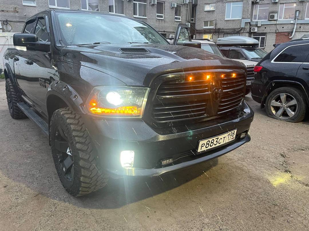

биледы а 20к, это лед+линзы ?
11к линзы, 8к установка.
Светят пипец как классно

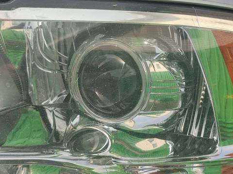

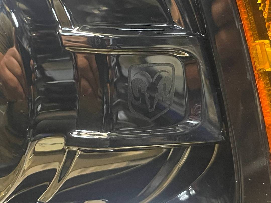

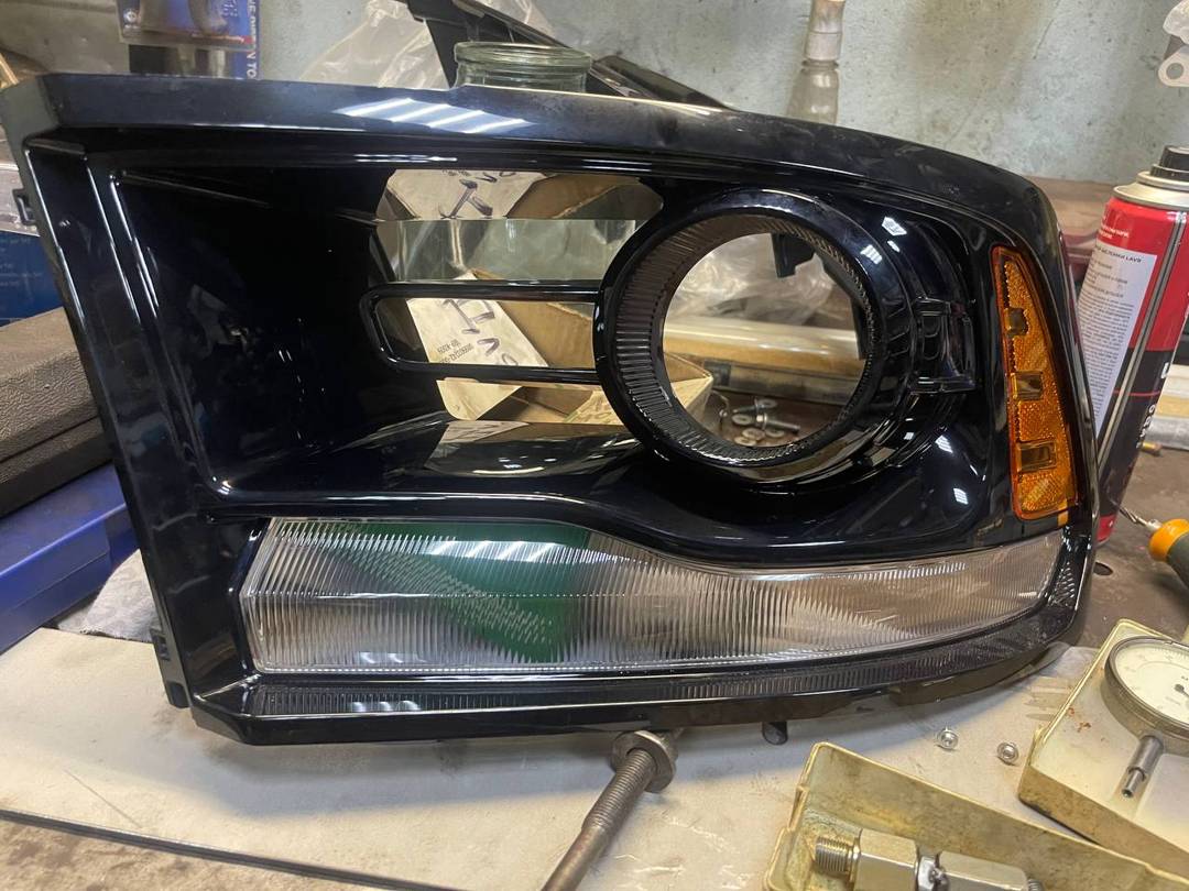

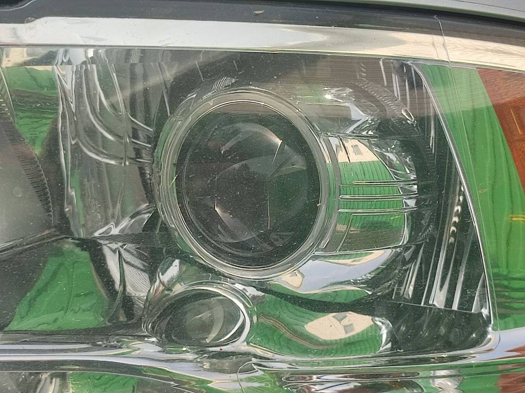

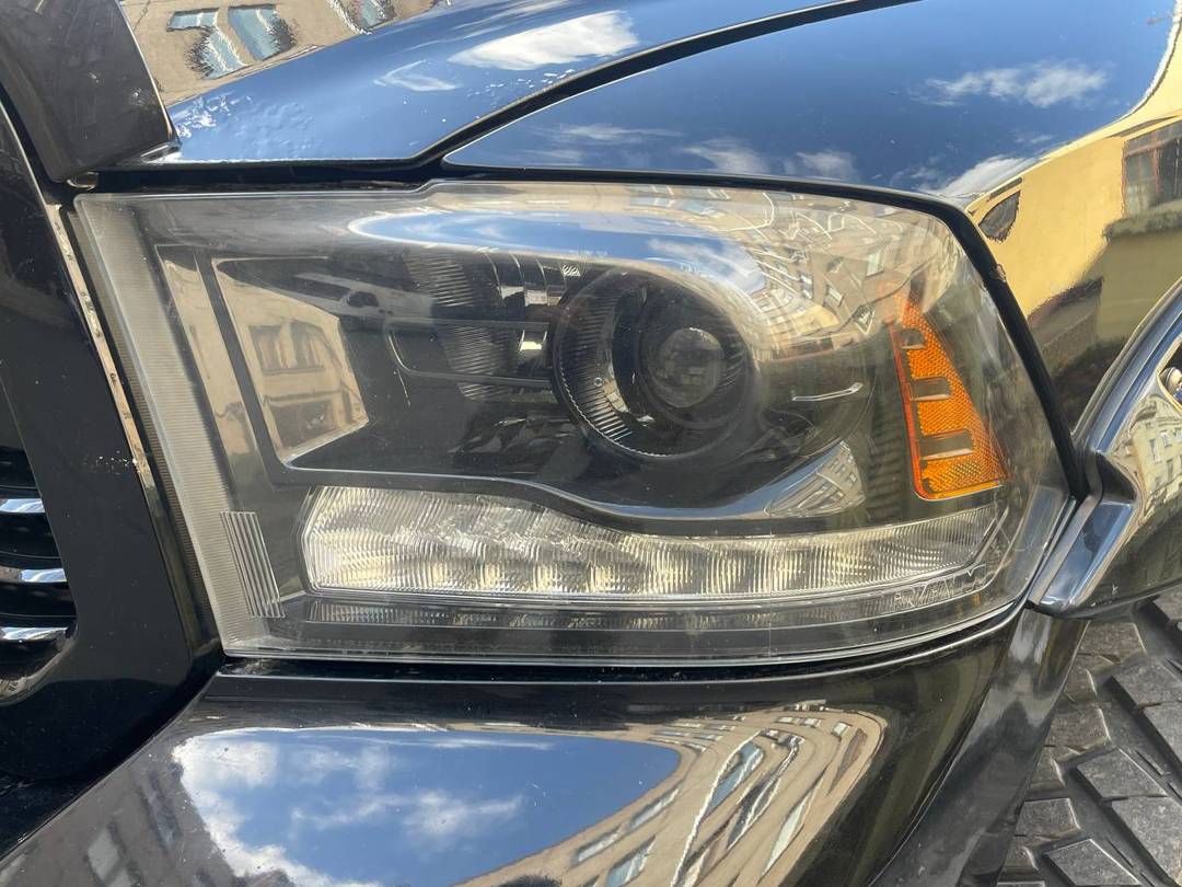

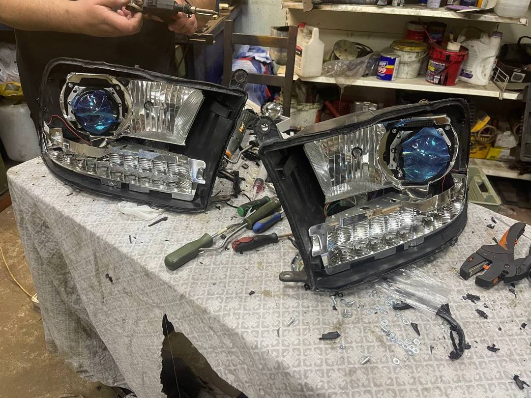

15 диодные лазерные линзы, 1 рамки переходные, 1 герметик для фар, 3 рубля с меня взяли за установку. Установщик свой, делали вместе, фары дербанил я сам. Разбираются они херово, мягко говоря.
Тоже себе такие сделал! Кайфую.
Лично меня в этом решении смущает только то, что лампу можно поменять при необходимости за полчаса, а эту врезку нет. А так-то свет огонь, факт.
А как закидываете?
Поэтому надо более или менее фирменные линзы выбирать, чтоб ходили подольше, ну и клеить фару не на стекольный герметик, а на специальный для фар, термоплавкий, тогда последующий разбор ничего сложного не представляет.
Родную лампу я минут за 5-7 менял.

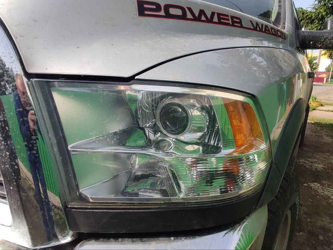

Я хочу все же диодные MTF воткнуть. Чуть дешевле, есть возможность замены, и сильно лучше свет по отзывам. Так-то я не езжу ночью много, должно быть достаточно.
Да,они хороши. Главное, чтоб родная линза живая была

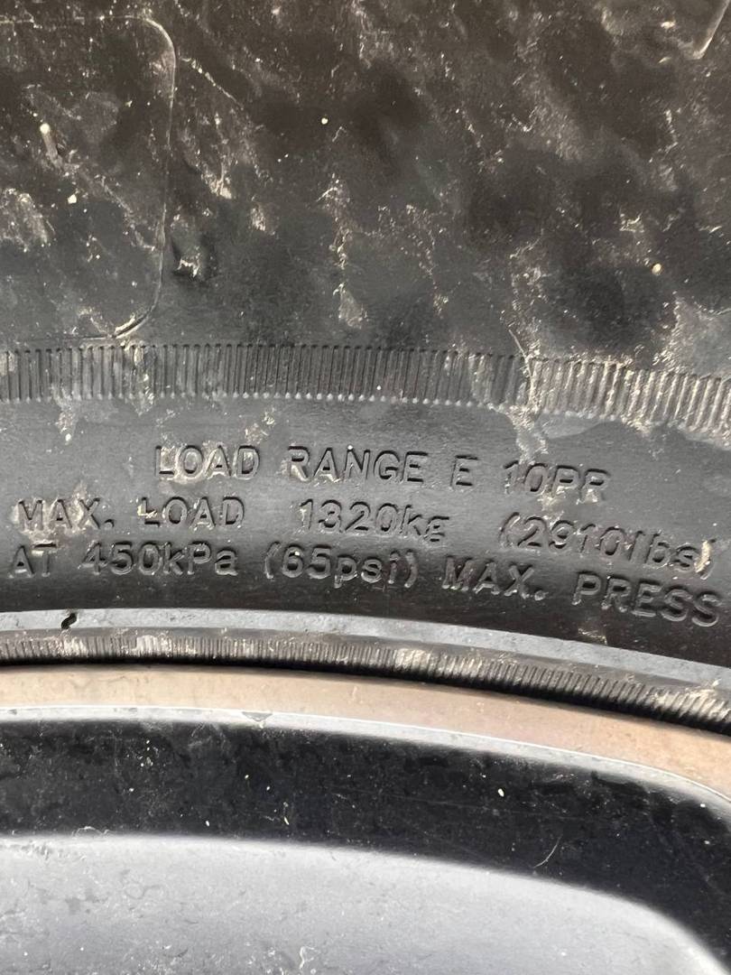

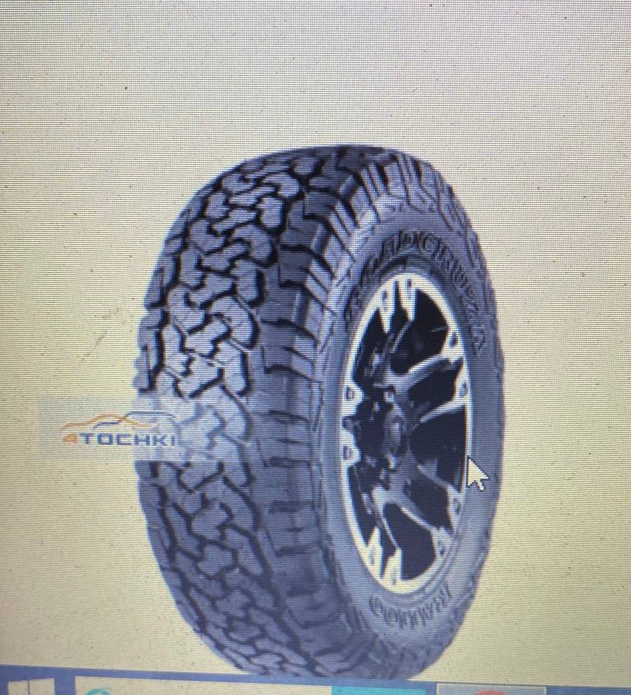

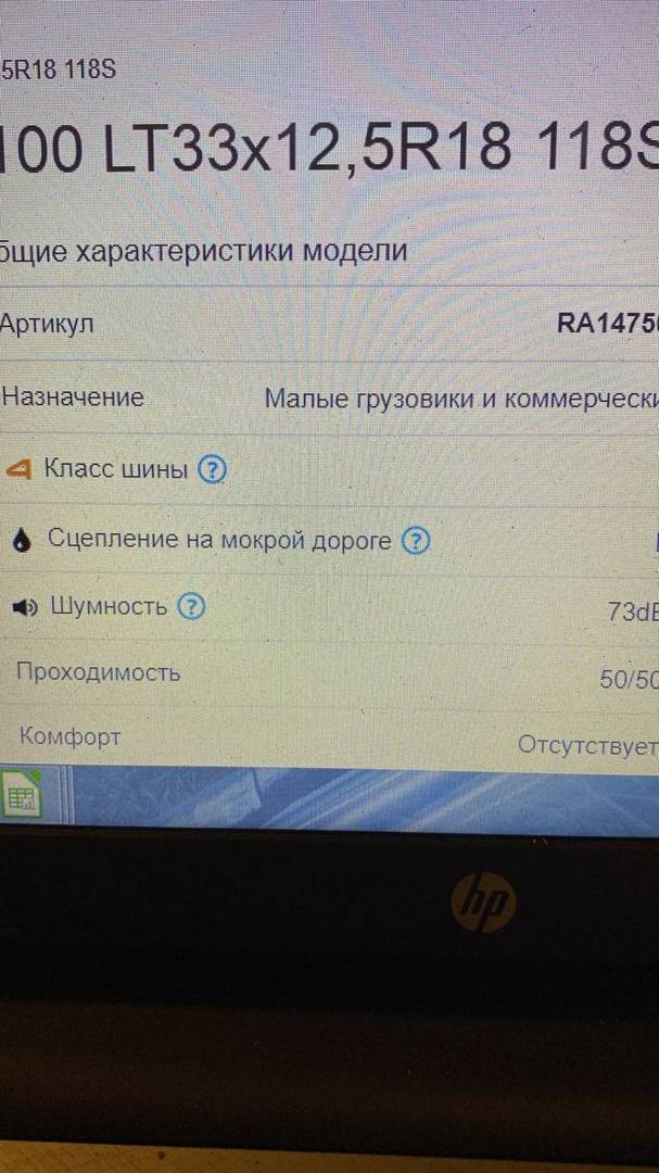

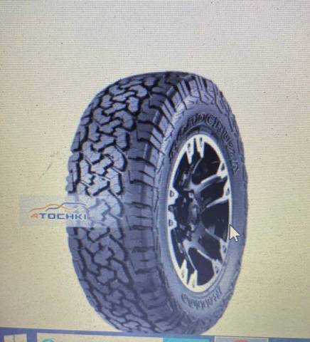

Друзья подскажите какое давление в этих колесах сделать?
Хороший вопрос)
2.5 и проверить ощущения
2.2 постояно езжу

Потому что не надо тогда искать резину на 10 слоев,хватит и 8
Странно другое,что никто не меняет масло как написано в мануале на 10.000 миль или когда загорится индикатор, типа это оч много,никто как в мануале не меняет воздушник раз в 30.000 майлов, или свечи на 100.000 майлов, но давление 3,7 это норм🤣🤣и именно на ребеле 🙄
В размере 35/20, 2,2-2, 4 очень комфортно, на трассу 2,6
Согласен полностью,инженеры полные придурки и их мало,а нас много и мы умные,напишем им письмо,как казаки султану
На родной резине 3.5 давлении норм было по ощущениям, поставил другую резину и совсем не нравиться как машина себя ведет

Так понимаю, у вас именно c MTF есть опыт? Какие лампы вы ставили в линзу, и понадобилось ли корректировать через альфу бортсистему?
Ставил mtf cyber light, ничего не корректировал. Я уже купил машину на каких то диодных лампах, возможно, до меня корректировали. В альфе лазал, в настройках фар стоит led
