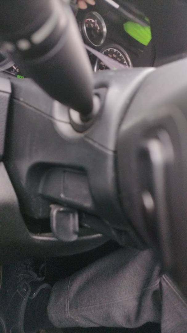

Всем привет!
Друзья подскажите, может кто сталкивался🙏
1500 4 ген. 2017 год: после автомойки вылезла ошибка Service Shifter и ЧЕК горит, при этом двигатель заводится, а вот шайба автомата не подсвечивается и НЕ переключается! 🙏
АВ Андрей Вячеславович Андрей Вячеславович 22 декабря 2023, 15:07
Александр Всем привет! Друзья подскажите, может кто сталкивался🙏 1500 4 ген. 2017 год: после автомойки вылезла ошибка Service Shifter и ЧЕК горит, пр…
Ну если после мойки, то контакты снять продуть просушить и все думаю. У меня было разок после покатушек по лужам, но шайба работала, только надпись эта вылезла и джеки чан загорелся заглушил, завел все норм стало.
Александр Контакты какие?
Снимайте сам переключатель, с большой долей вероятности на плате там окисление на ножках. От сырости замыкает. Проходил такую историю как раз после мойки. Электрик приехал, снял, самогоном😝 протер контакты и все стало хорошо
