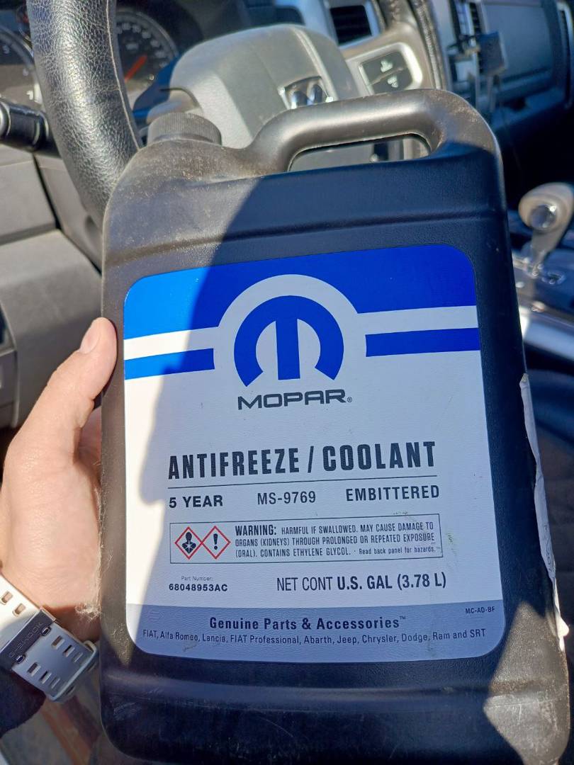

Синяя крышка готовый,черная концентрат
Переслано от mxsd
Подскажите пожалуйста, это концентрат или уже готовый замешанный ??

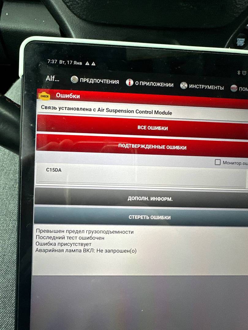

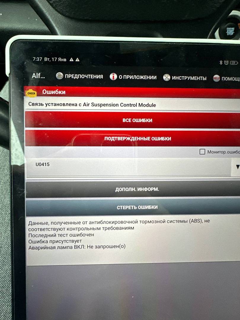

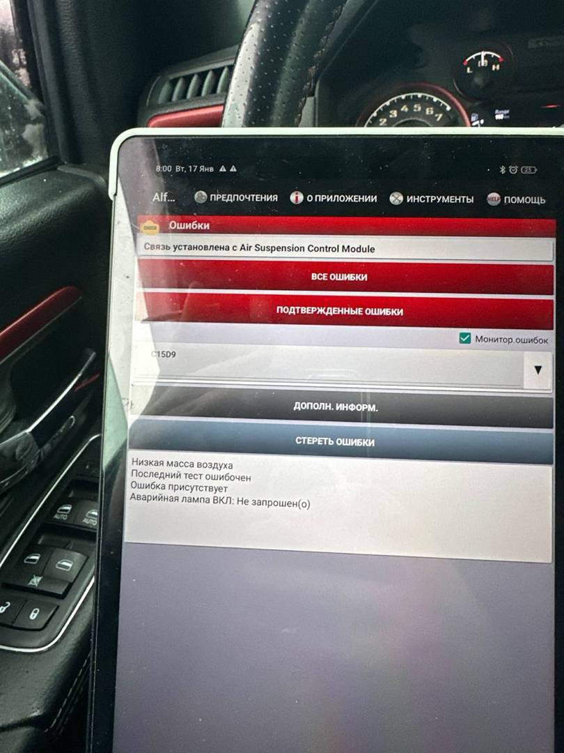

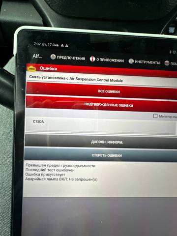

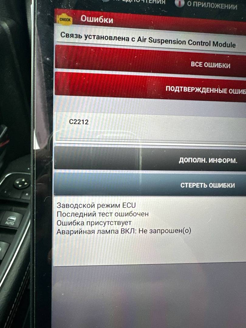

Всем доброго дня вопрос по пневма упала жопа

Так по коду пробивается ms12106,а в мануале ms90032 🤣я уж запутался
