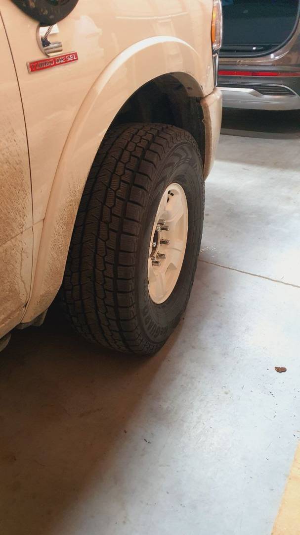

DV Dmitrii Vladimirovich 24 декабря 2023, 12:00
Вот поставил 35ю в 17х дисках чз проставки 25 мм, пришлрсь подрезать шпильки.
ЕВ Евгений Вознесенский 24 декабря 2023, 16:46
Для прижима гайками конуса хватит , это не критично
ЕВ Евгений Вознесенский 24 декабря 2023, 16:50
Столько , сколько нужно что бы диск свободно садился на ступицу , иначе может быть проблема с центровкой при затягивании
ЕВ Евгений Вознесенский 24 декабря 2023, 16:53
Теоретически кольцу не обязательно садиться заподлицо на ступицу - оно и про такой посадке зацентрирует два диаметра , единственное может глубины колодца в диске не хватить
