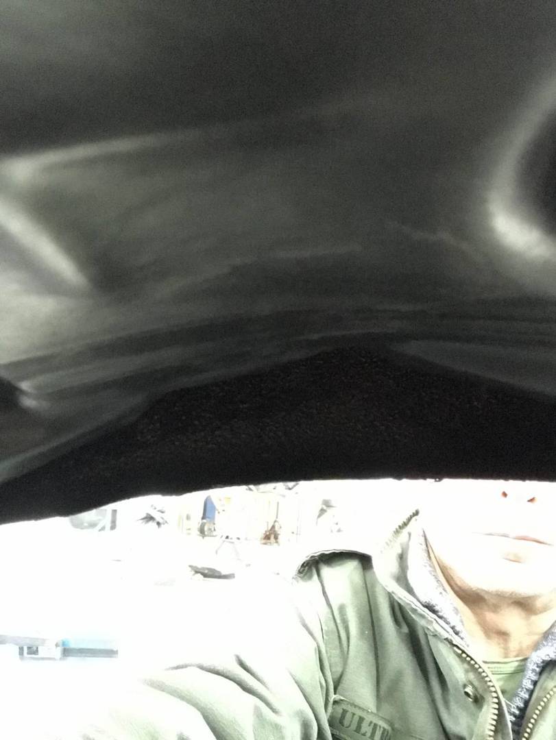

Добрый день всем
Подскажите пожалуйста
Где можно отремонтировать подкрылки?
Запаять трещины, и треугольник вырезан на правом переднем в сторону бампера
Вроде полиэтилен PE и типа не паяется он
А Александр 19 декабря 2023, 14:51
Ищу кто может отремонтировать, но что-то не найду
Москва

Проще его "шить" стяжками , не красиво но держаться будет , поверх можно битумной шумки лист приклеить

у меня друг восстанавливает подкрылки впаивая куски из подкрылка такого же материала, прям вплавляет

Покупаешь воздушный паяльник на 450 градусов, подбираешь пластик (подкрылок) и паяешь. Заглушки на подножках сам паял и куски подкрылков то же.
