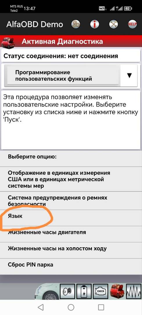

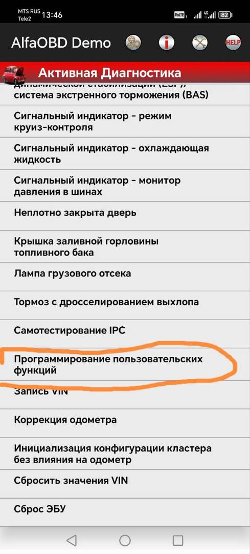

Месяц назад снимал аккумулятор, больше недели машина стояла без него ( улетал в другой город, а его отдал на зарядку) прилетел, поставил, никаких паролей не было. Русский язык есть, но он активируется, у меня 13 год

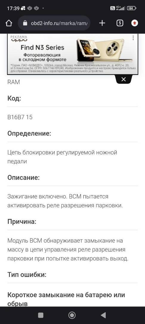

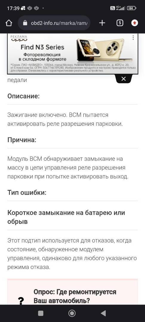

Здравствуйте! Может кто сталкивался: Перестал заводиться, стартер не крутит. 4 ген. Выдает такую ошибку:
По началу периодически не запускалось с первого нажатия, выключаешь и дальше все заводилось. Теперь совсем перестало. Понять бы хотя бы куда копать
