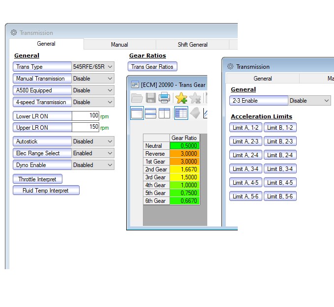

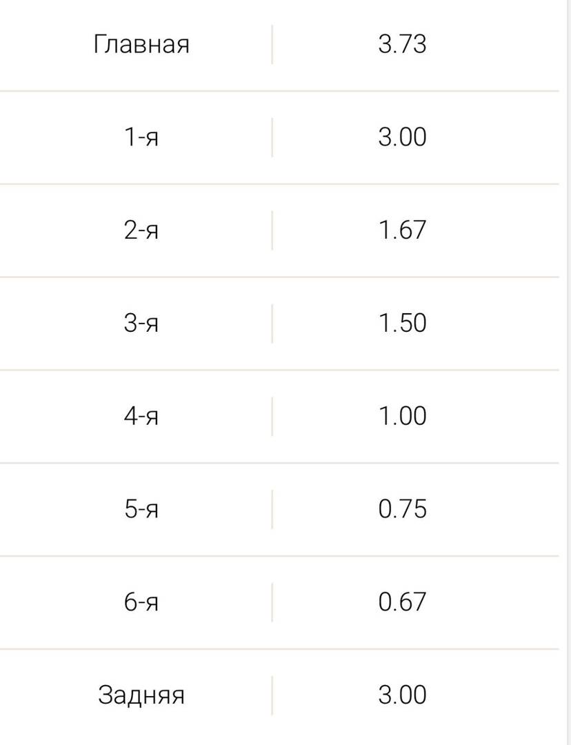

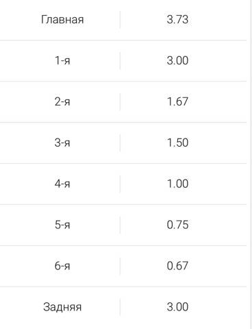

Хотя вот еще такая есть информация
передаточные вроде отличаются, да
но там не сильно
Пятая шестая очень близко
Фишня все это. Жеоезо же одно
Если передаяи щелкать в ручную, то там 2 и 3 близко очень

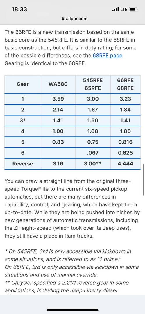

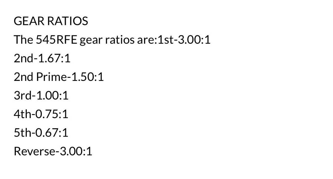

Два и три это на другой коробке , я смотрел на форуме чирокезов - там как бы две вторых
это по сути одна и таже коробка. передаточные одинаковые. я так понимаю
Когда вверх - 2 вторых, когда вниз - 2 третьих
прям очень близко. я ставил на 545 переключения всех передач подряд 3.0 - 1.67 - 1.5.. .фигня какая то получалась
Именно
У тебя коробка другая
галочкой включается/отключается переключение 2-3 (обычное идет 2-4 сразу)
тут пишут, что 65rfe только прошивка по коробке и имя отличается от 545rfe... https://www.allpar.com/threads/the-45rfe-545rfe-65rfe-and-66rfe-automatic-transmission-for-jeeps-and-rams.230023/?post_id=1085224121&nested_view=1#post-1085224121

по идее в кар конфигурейшен в альфе поменять на 65ю и все должно само поехать...но это только догадки)
Возможно ) но вот в хптюнер я скрин скидывал для 2012 Рэма, там в выборе трансмиссии 545/65 одной строкой идут

но опять же откуда там 6 передач
это так 2вторых обозначены?
Из конструктива коробаса
