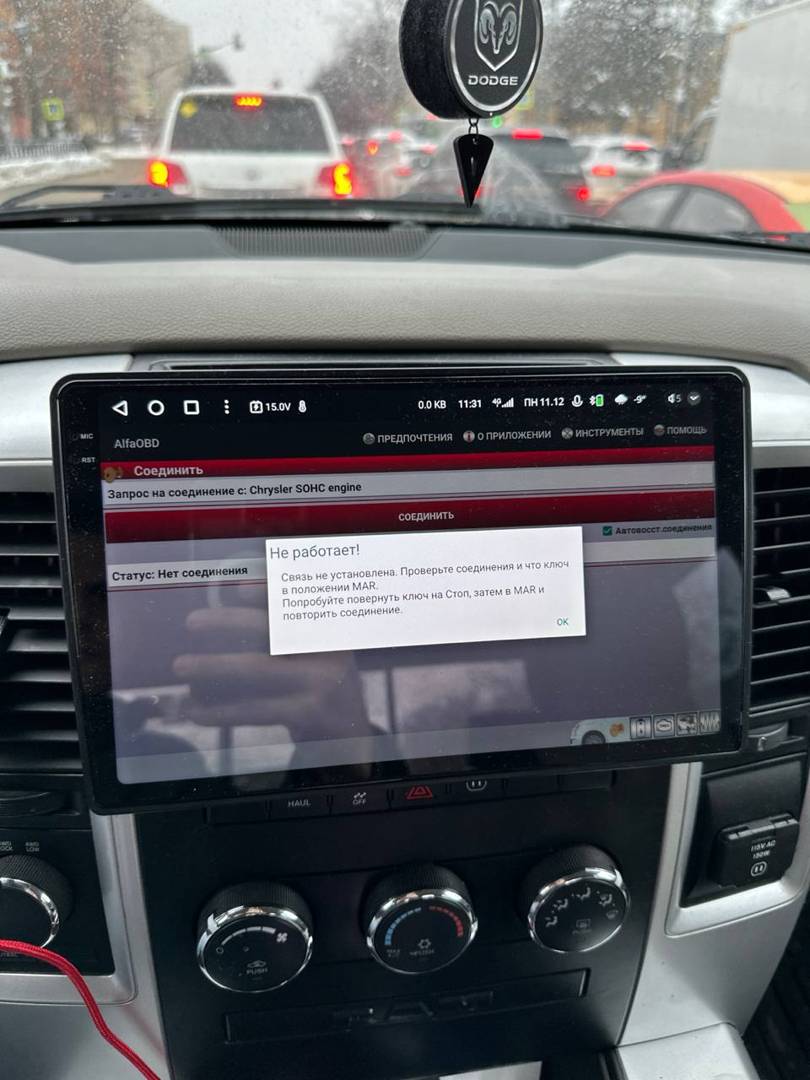

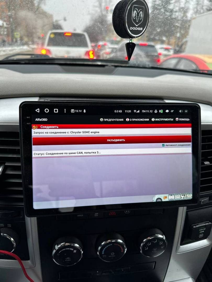

Сергей Видимо когда работает гбо, оно занимает шинуО да, на GM это классика жанра. Газовые мозги кладут CAN-шину до степени того, что невозможно до блоков сканером достучаться. И между собой они тоже не могут связаться, то есть например коробка начинает работать не в паре с мотором, а по резервному алгоритму, подвеска тоже... Криворукие установщики процветают.

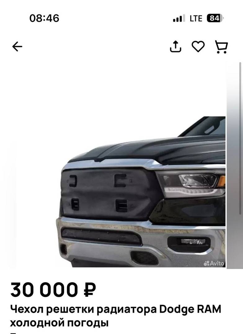

Согласен, но была надежда, а вдруг... А крепление как? На ремешки вокруг решетки?
Ivan Ustylenko Согласен, но была надежда, а вдруг... А крепление как? На ремешки вокруг решетки?В лоигинале идут резинки с крючками
А вон что. Вижу теперь, да. Ну если шить, попробовать конечно с возможностью "незаметного" монтажа...
Чтоб кнопки вид не портили, можно второй комплект шляпок завести и их ставить, когда чехол снимаешь.
У меня то же сетка стоит всегда, но она между решёткой и радиаторами.
Доброе утро я еду с Приискового уже 1500км проехал температура за боролм всю дорогу минус 30-40 гр. на заправке плохо заливается топливо видать конденсат образовался. Не подскажете как решить проблему?

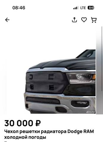

Это надругательство над хромом решетки 😎
Евгений Вознесенский ВложениеЗа такой прайс можно из натуральной кожи сшить. 🤔 может новую линейку продукции замутить "клубный намордник"
Лёха Черепанов За такой прайс можно из натуральной кожи сшить. 🤔 может новую линейку продукции замутить "клубный намордник"Пользуйся 🤣👍
Лёха Черепанов За такой прайс можно из натуральной кожи сшить. 🤔 может новую линейку продукции замутить "клубный намордник"На TRX из мошонки дикобраза 😎

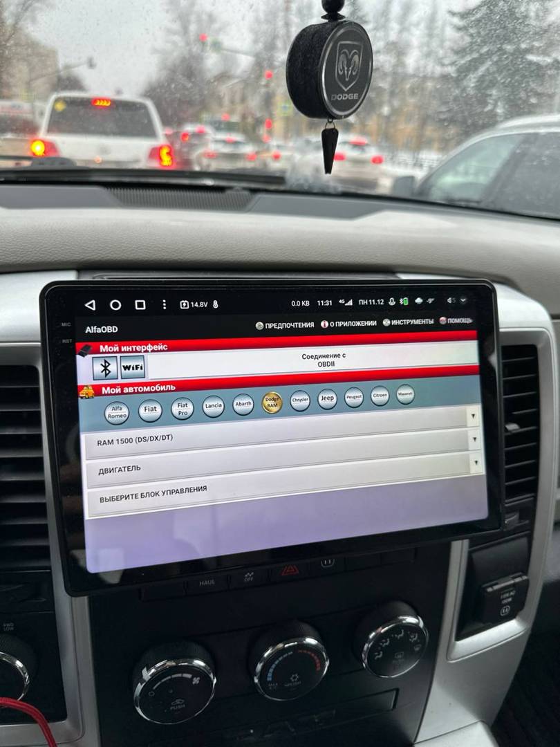

Сергей У меня этого было достаточноУ меня не работает так
Ivan Ustylenko О да, на GM это классика жанра. Газовые мозги кладут CAN-шину до степени того, что невозможно до блоков сканером достучаться. И между собой …У меня установщик вроде норм,его здесь очень хвалили.

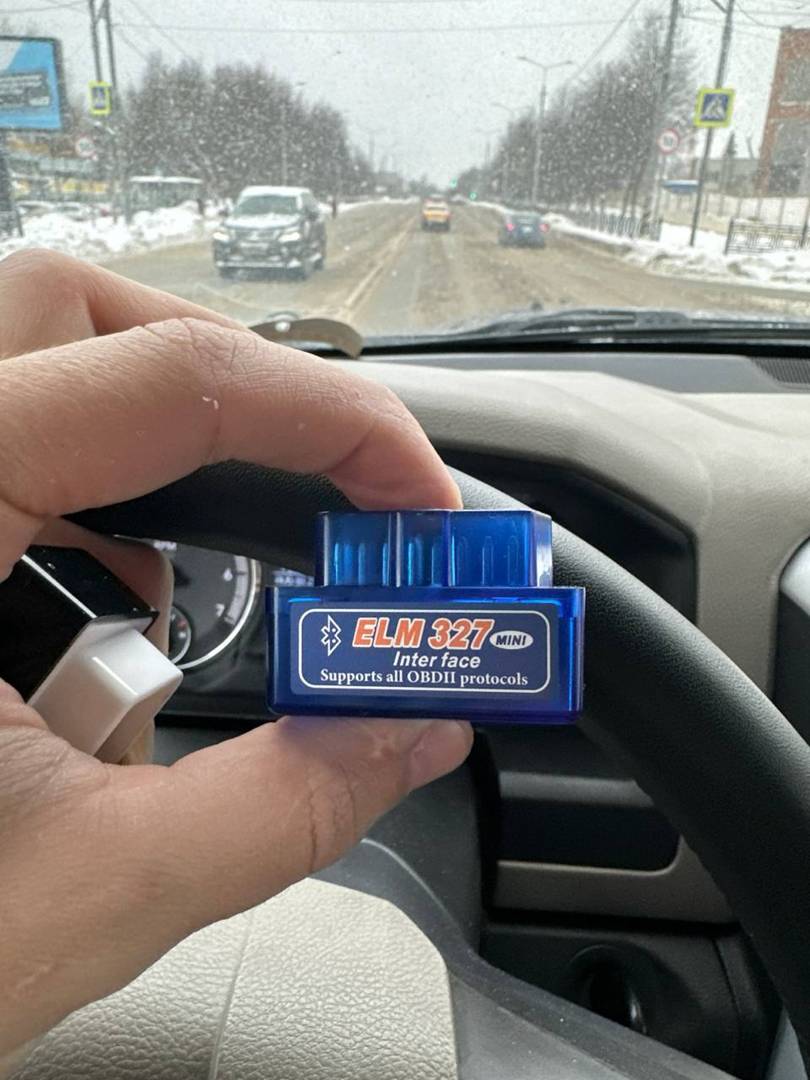

Тот же Car Scaner отлично работает,а вот альфа-увы…
Дмитрий Ram божбор Тот же Car Scaner отлично работает,а вот альфа-увы…Но начинает работать, если отключить ГБО?
Ivan Ustylenko Но начинает работать, если отключить ГБО?Вообще альфа не работает.Кар сканер работает всегда

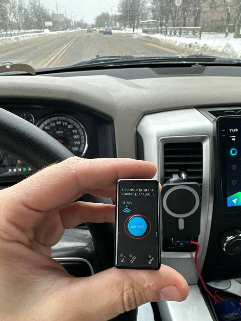

А что за интерфейс для Альфы?

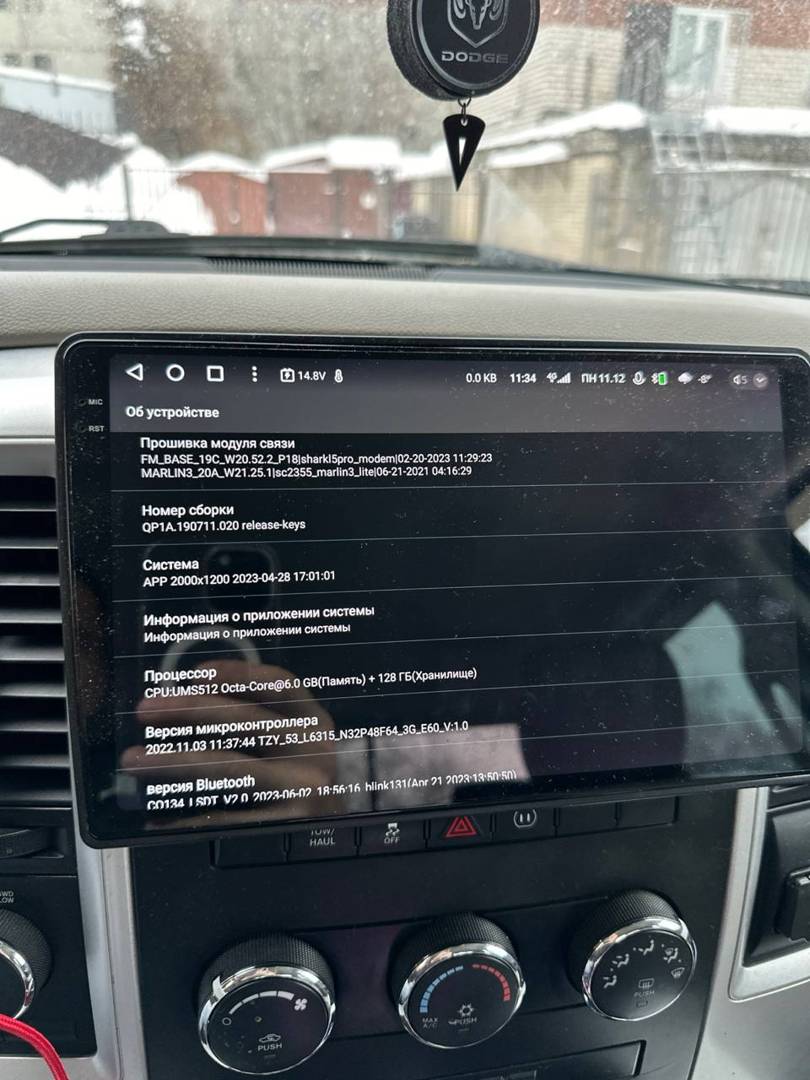

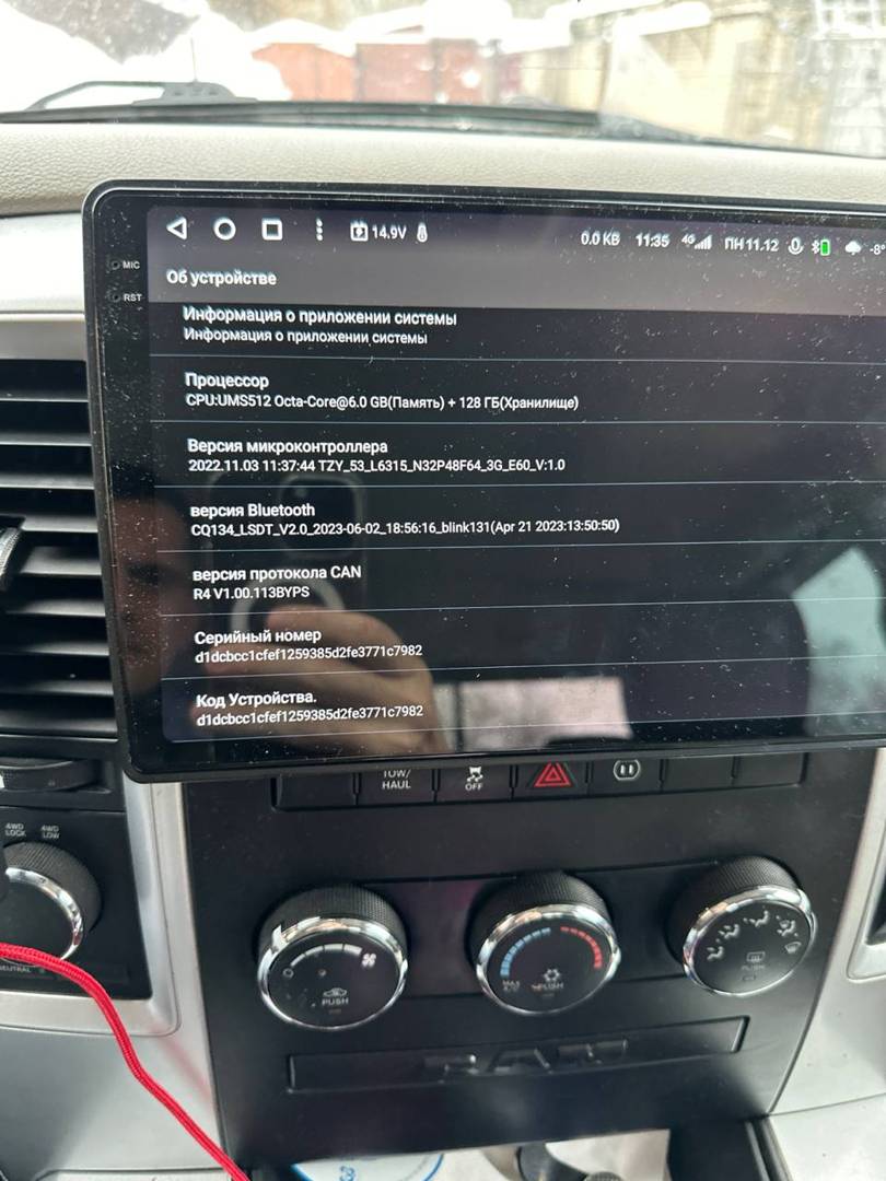

Сама альфа установлена на Teyes CCR3 2K
Что за магнитола?
Bp Что за магнитола?Teyes ccr3 2k топовая

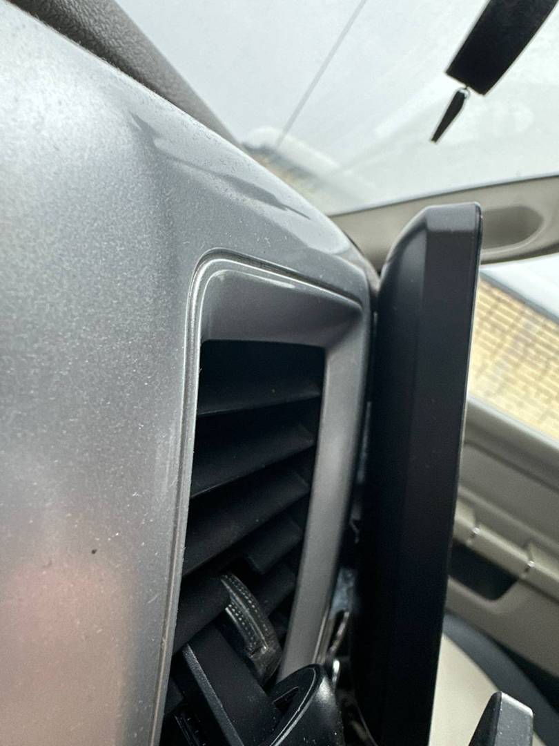

Сложно установить?
Bp Сложно установить?Нет,но требует немного колхозинга и напилинга с рамкой.

Дмитрий Ram божбор Нет,но требует немного колхозинга и напилинга с рамкой.Можете подсказать, какие именно рамки покупали?

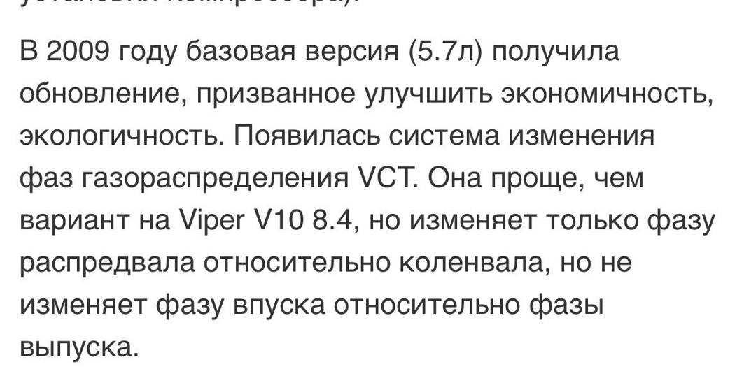

Ivan Ustylenko А вон что. Вижу теперь, да. Ну если шить, попробовать конечно с возможностью "незаметного" монтажа...Кстати, а фазик на Хэми крутит впуск или выпуск ?
VMB Поворачивай на Юг !!!Не поможет!!!
Анатолич Кстати, а фазик на Хэми крутит впуск или выпуск ?
Анатолич Кстати, а фазик на Хэми крутит впуск или выпуск ?Это проверка была? ))))
Ivan Ustylenko Это проверка была? ))))Не, я же стоит не копаю))
