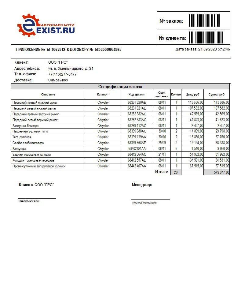

Взял рам 30 тысяч км назад.. умотал всю подвеску.. ездил в ад и обратно раз 30 (дорога по газовой магистрали Сила Сибири, от Алдана до Олекминска)
