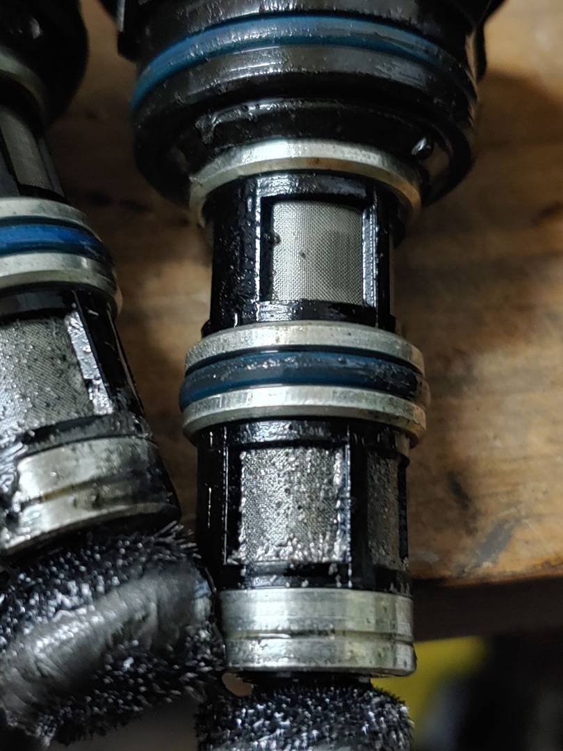

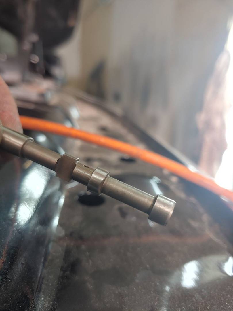

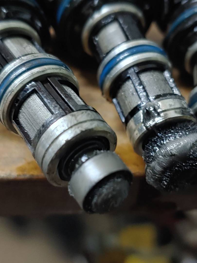

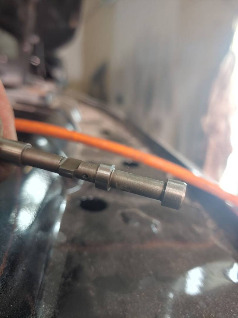

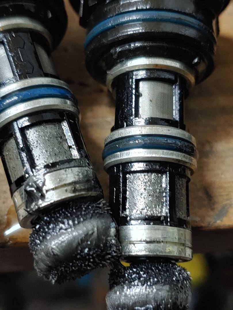

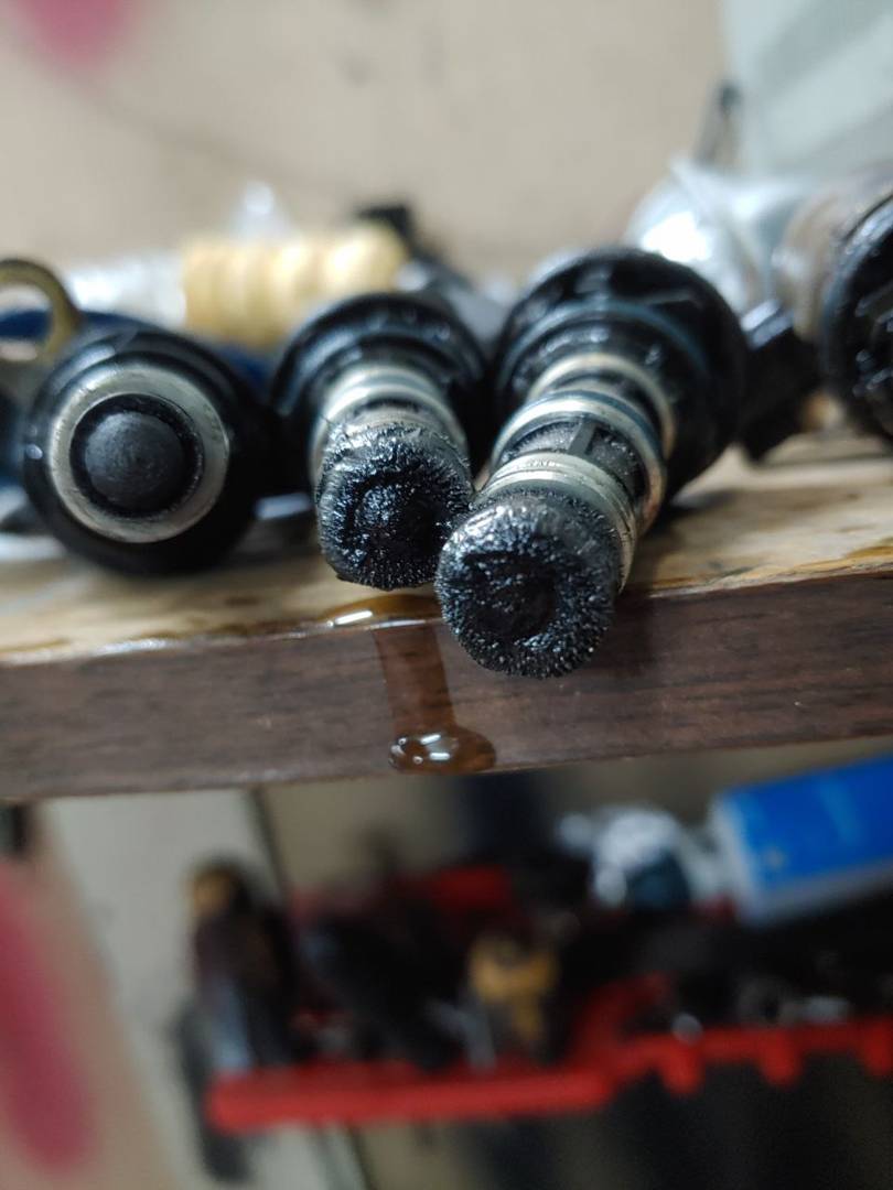

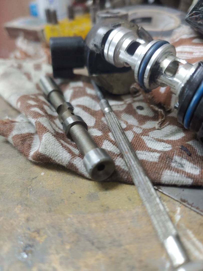

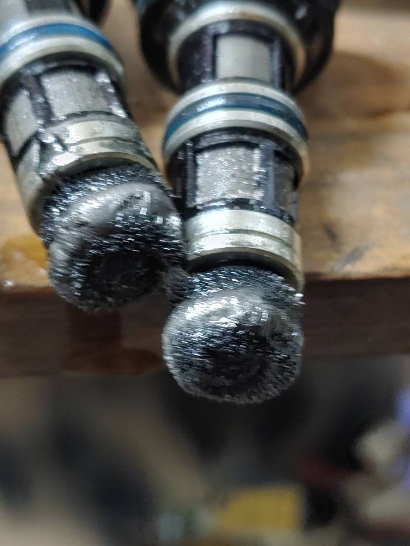

Пишу то, с чем столкнулся и как решал!
как работает
устройство
в голове магнит, который при подаче 12в поднимает шток
камеры-3.мдс включает средняя, в верхней байпас подпружен шариками
в блоке камеры так же 3
в 8цилиндровом режиме во вторую камеру всегда попадает масло, но через специальную фаску на штоке
при переходе в 4 цилиндровый режим подается 12в, шток поднимается на 1-1.2 мм, дополнительно открывая проход через ось самого штока во вторую камеру, что многократно увеличивает давление и дает возможность замкнуть пины на гидриках, в закрытом состоянии его хватает только на смазку
а теперь к самому интересному: на клапане снизу есть магнит и на входе у каждой камеры сетка. После замены гидриков и распредвала старые клапана были почищены и поставлены назад
клапаны были забиты вплоть до того, что закрыли проход к смазке и вообще не давали возможности работать системе мдс
работал только верхний байпас(верхняя камера в теле клапана)

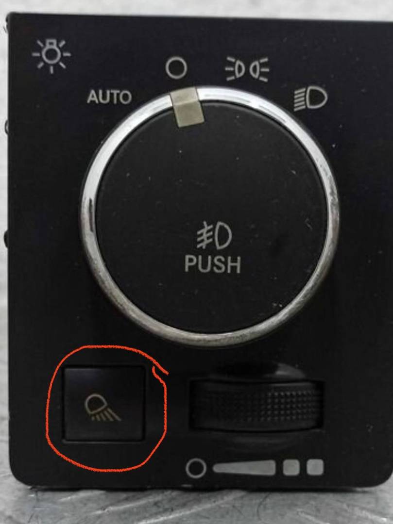

Cargo Light
подсветка кузова, он встроен в стоп сигнал на крыше
Да, цвет шляпа…
