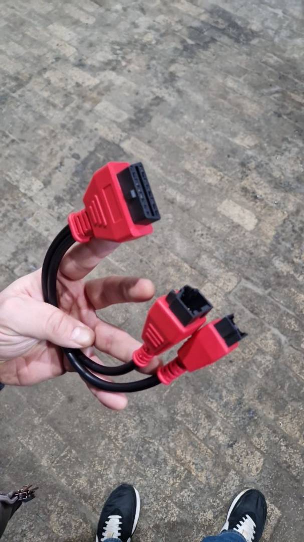

Парни, объясните куда подключать этот провод?
На станции стоим, крышку с обд скинули
Я @Get108 , скидывал все возможные места расположения sgw.он собирался в фак собрать
Переслано от Сергей
