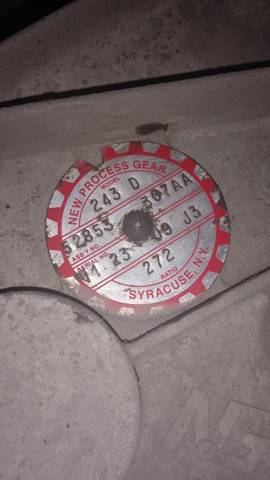

Добрый день, подскажите какое масло в эту раздатку заливать и количество, Рам 1500,5,7.2010 г.
По мануалу 1,6 литра,ATF+4
Не нужно по всем группам плодить одно и тоже сообщение
Хорошо, ещё вопрос не откручивается пробки на раздатке, как победить?
Ждите, может экстрасенсы ответят 💁♂
Если слизаны грани - забить квадрат в отверстие через фольгу, например. Погреть феном дополнительно.

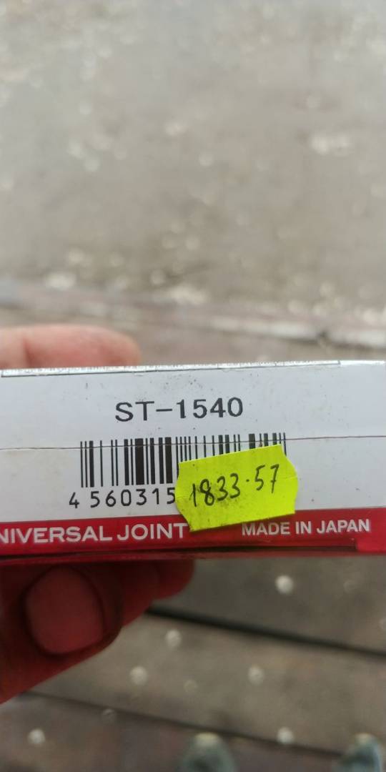

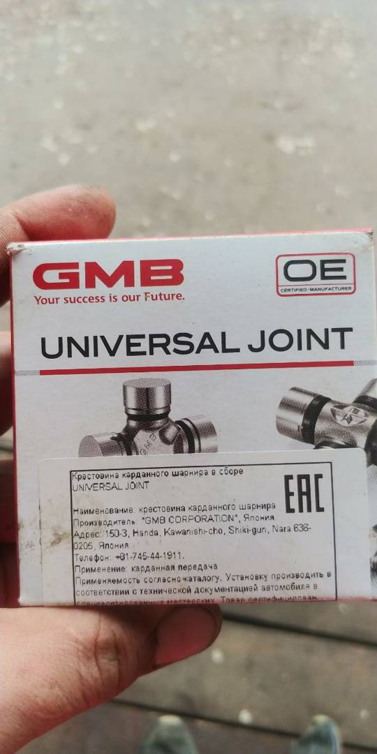

Это если речь за полторашку 4 ген
15×40
St1540

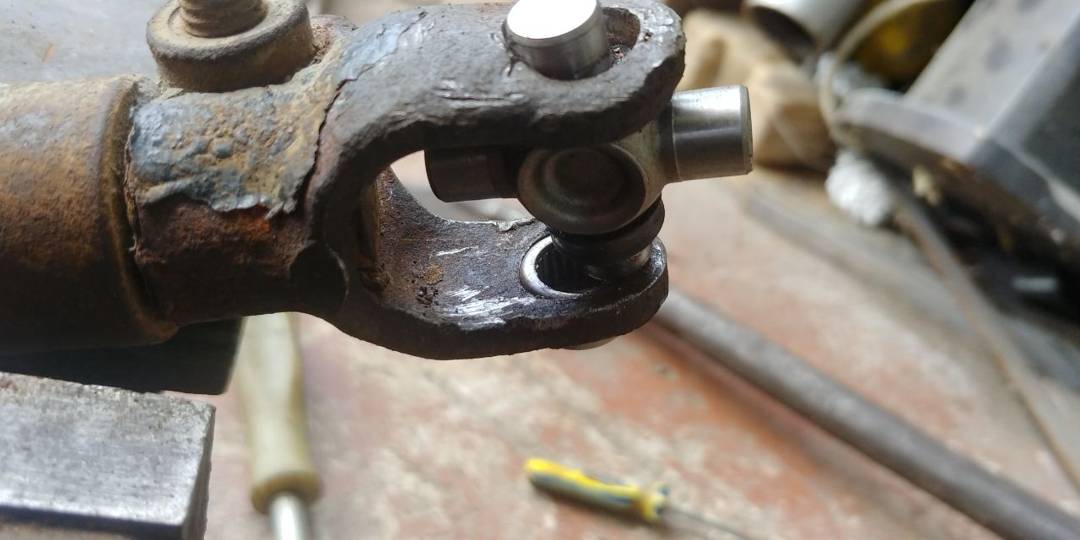

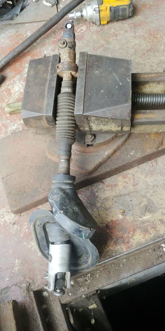

Пытался , не ровная зараза , где-то чуть шире а где уже, вроде зашла плотно и болтается , пришлось один раз трос цеплять и дерево , вытащить из квадрата
