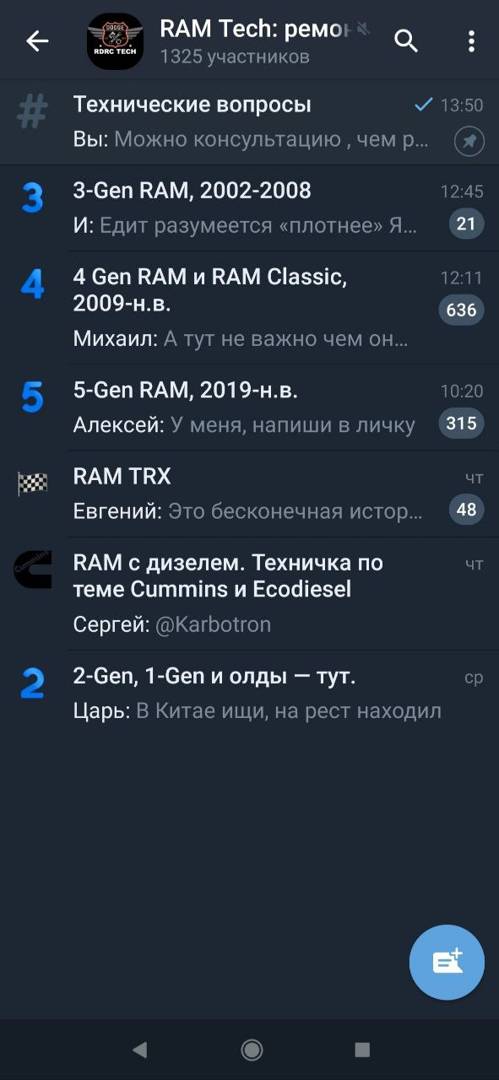

Можно консультацию , чем раздел #технические вопросы" отличаются от разделов в которых разбито по поколениям рам
Запутался)
Запутался)
Если вы не понимаете к какому тематическому разделу отнести ваш вопрос – задавайте его тут. Все просто.
