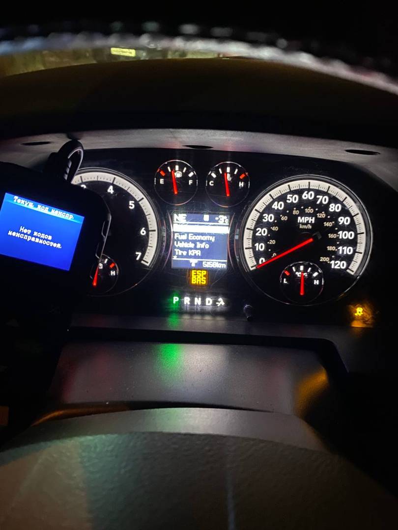

Товарищи доброго вечерка, подскажите куда копать….
После снятия клемм выскочила ошибка на приборке. В OBD сканере ошибок нет.
Просто купил , просто поставил, работают идеально год уже , не какими бубнем не бегал, 4 дорест , читал что прописать типо надо если рест
