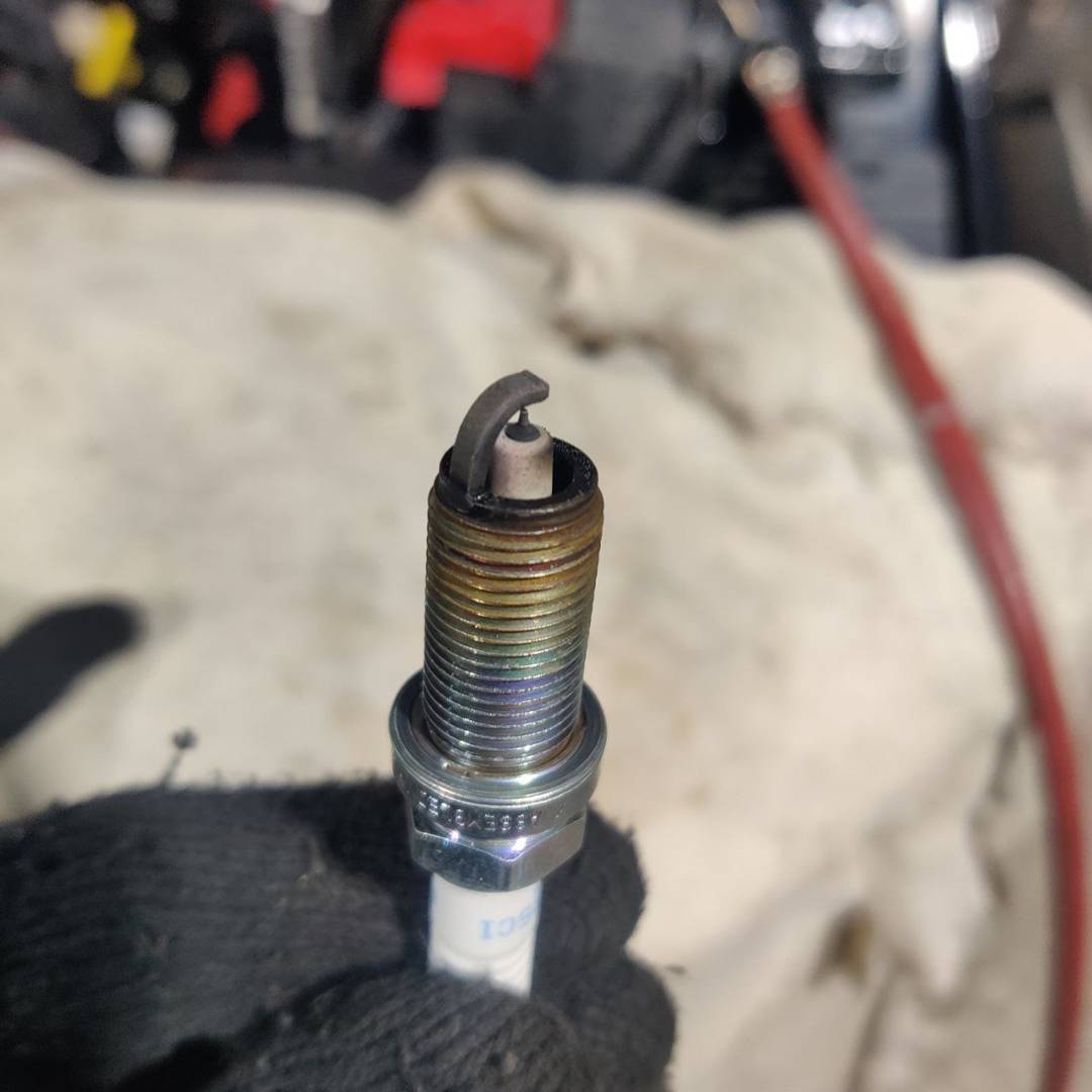

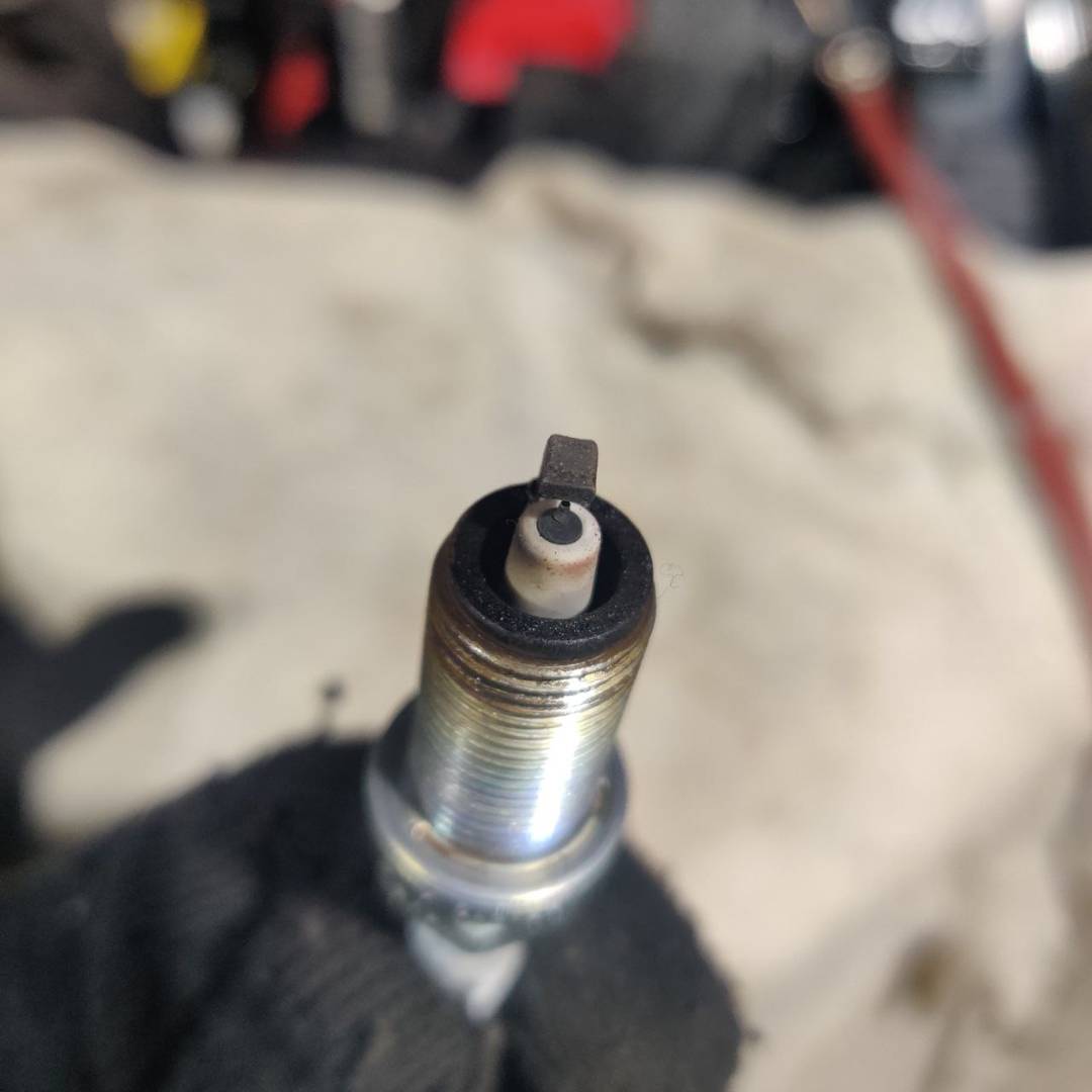

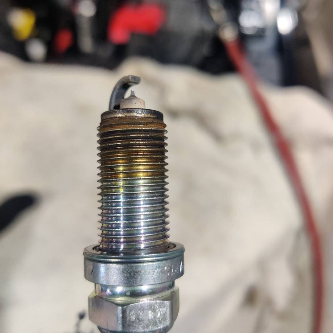

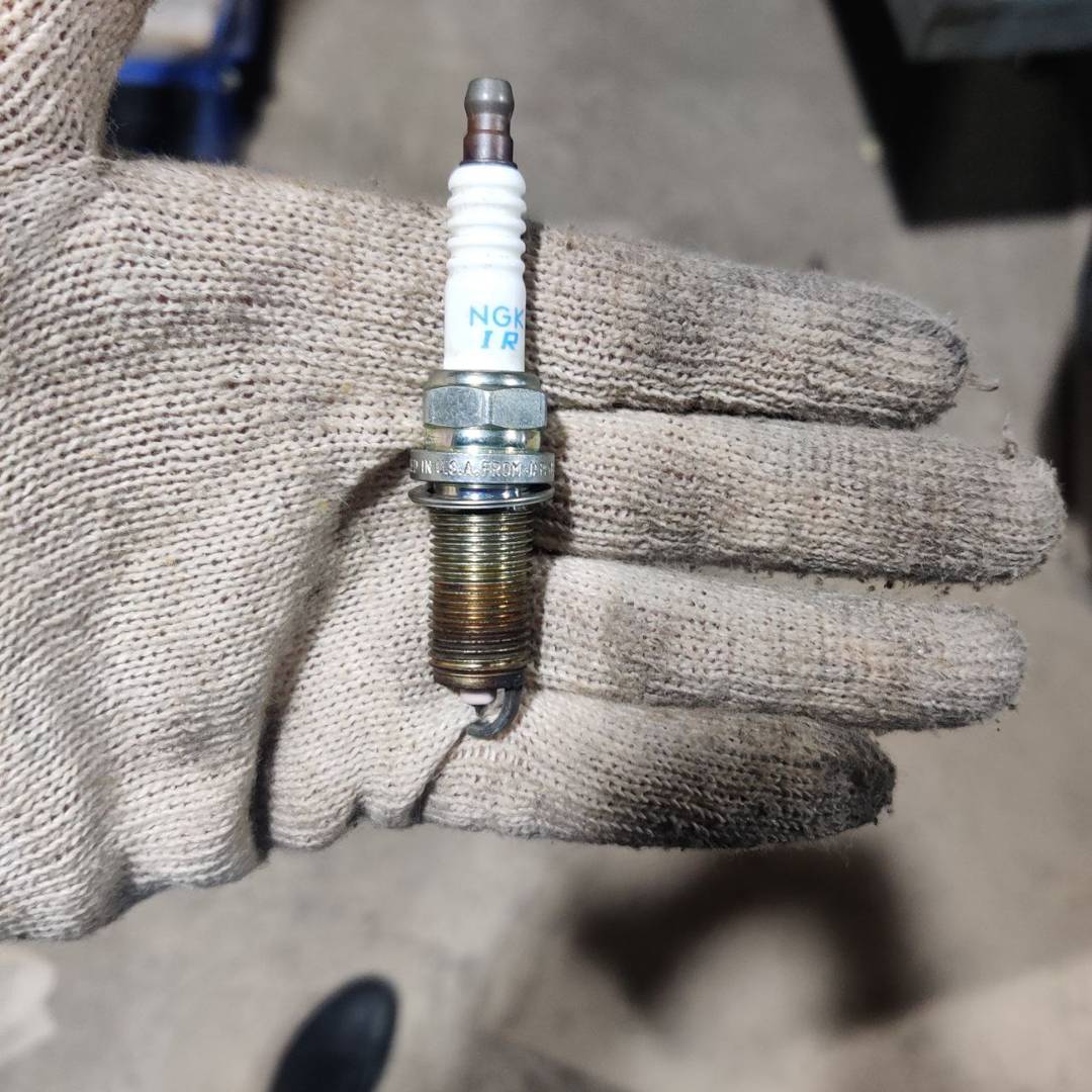

Это нормальное состояние свечи?
Изолятор сфотай
Электрод норм

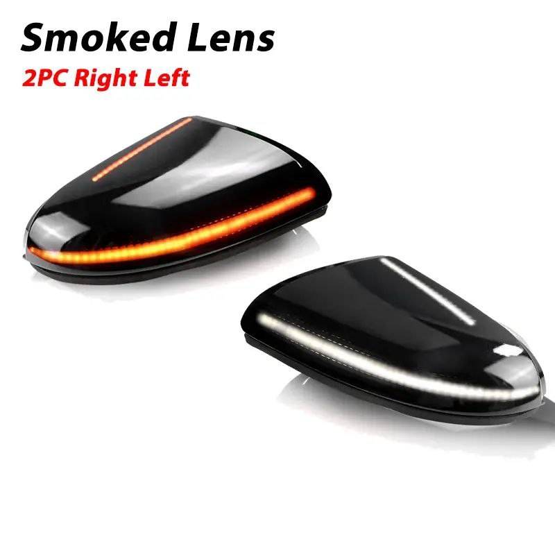

Всем привет! Купил на пробу такие вот диодные повторители в зеркала. Всё, вроде, хорошо, но есть одно но - при включении поворота или аварийки они мигают не всегда. Чёткой последовательности нет - могут нормально работать секунд 15, а потом секунд 5 не работать, а могут быть абсолютно другие интервалы. Интересное в том, что если открыть любую дверь в заглушенной машине (чтобы свет в салоне включился), то поворотники работают идеально. Белый свет на них тоже работает бесперебойно. Что может быть не так с ними?
На аварийке как? И что с родными? Похоже на питание пляшущее 🤔
Родные сгнили
Но проводка целая визуально
Сгнили сами поворотники
На аварийке тоже несисистемно работает, но если открыть дверь (любую), то начинает работать нормально
