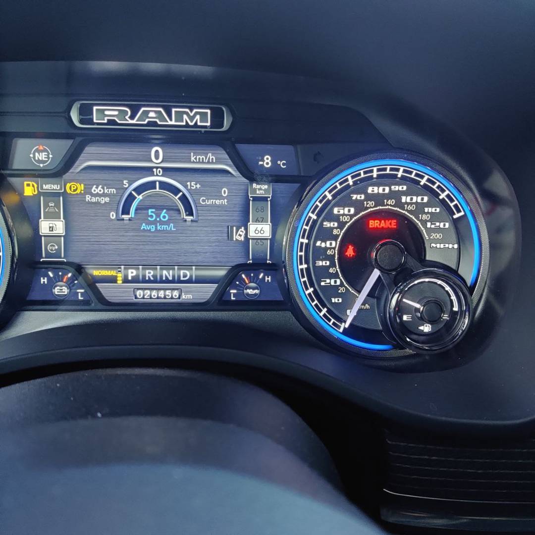

Ручник показывает отдельно. А вот о чем говорит жёлтый значек ручника
ВС Вик Со 30 ноября 2022, 10:43

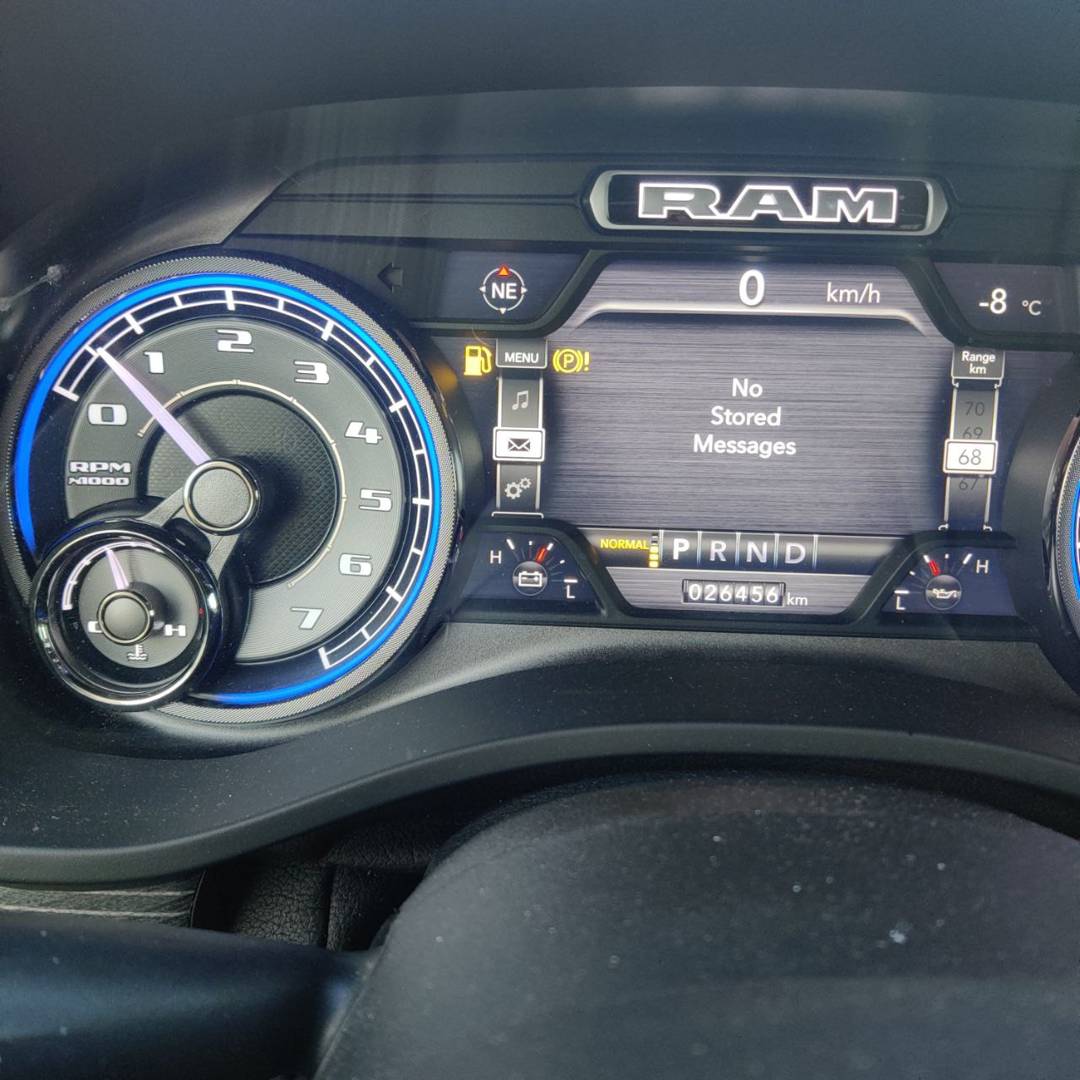

Скинул клему. После пропало половина меню. Как восстановить меню?
ВС Вик Со 30 ноября 2022, 10:47
Так суть в том, что авто только забрал с таможни, завел поехал, через минуту загорелся усилитель руля и отключился и начала пневма говорить что надо в сервис. Пока ехал гидрач то включался то выключался. Скинул клемму на 20 минут. Завел снова, вроде гидрач не отключается, пневма тоже молчит, прокатился все в норме, полез в меню а половина функций не отображается и не показывают камеры.
ВС Вик Со 30 ноября 2022, 10:49
А желтый значек похожий на ручник как горел так и горит, може действительно колодки, но уровень жидкости полный.

Нужно подключить Альфу и сделать инициализацию АБС. Видно глюкнуло где то. Отсюда отключение усилителя и ошибки пневмы. А значкок желтый, скорее всего от системы активного круиза, не работает из-за той же АБС, скорость не считывается где-то на колесе. А дальше или контакты или датчики смотреть

По итогу, после сброса клеммы, снова запустил, постоял 5а холостом ходу, заглушил. Завел через 20 минут и все заработало, вроде бы. Во всяком случае пока стоял ошибок не выдавал. Только горит жёлтый значек ручника. А так усилитель руля и подвеска перестали ругаться, все меню восстановилось.

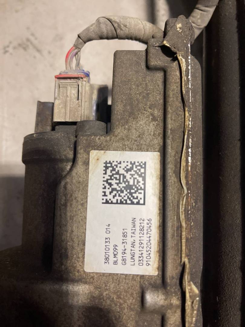

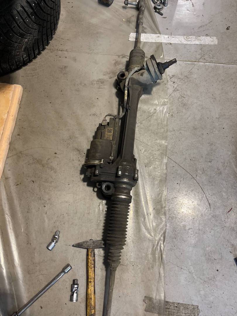

А Александр 30 ноября 2022, 13:12
Всем самый добрейший день, где в мск делают рулевую рейку рам 1500 2019 г
А Анатолич 30 ноября 2022, 13:42
В очередной раз довожу до вашего сведения, что тут нет барахолки.
А Александр 30 ноября 2022, 14:08
Так это же ремонт!!! Я не продаю рейку. Нужен квалифицированный ремонт. Я поиском по группе не находит, только рассуждения. К Дмитрию автопрофит ездил, не смог помочь. К кому обратиться уважаемые РЭМоводы?
А Александр 30 ноября 2022, 14:11
Александр Так это же ремонт!!! Я не продаю рейку. Нужен квалифицированный ремонт. Я поиском по группе не находит, только рассуждения. К Дмитрию автопр…
По яндексу и гуглу сервисы тоже обзванивал, внятного ответа нет, только Вы моя последняя надежда.
