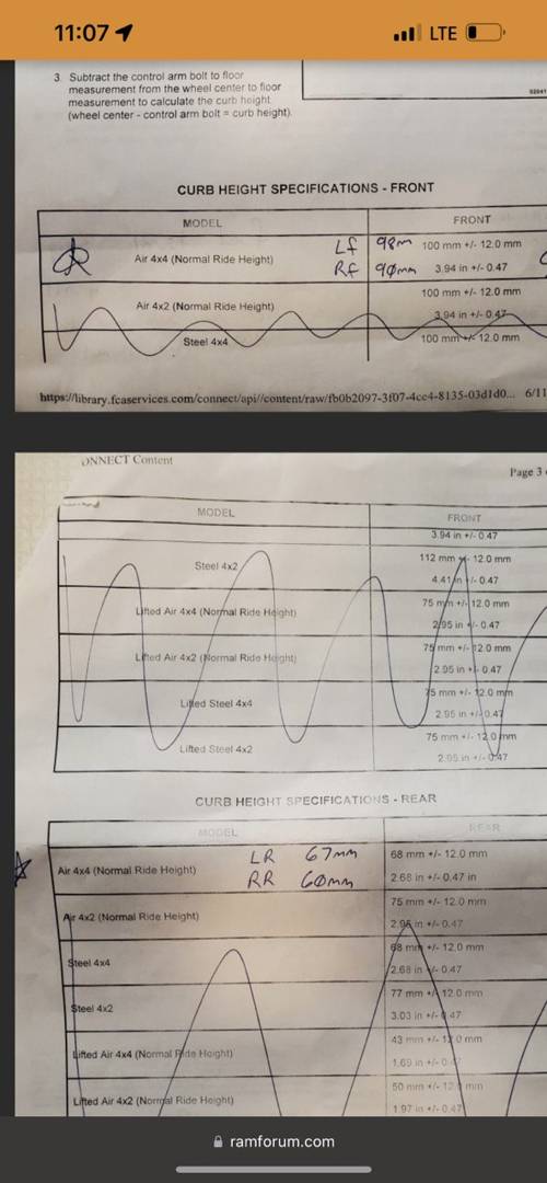

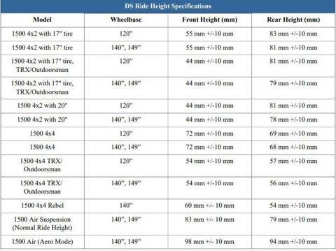

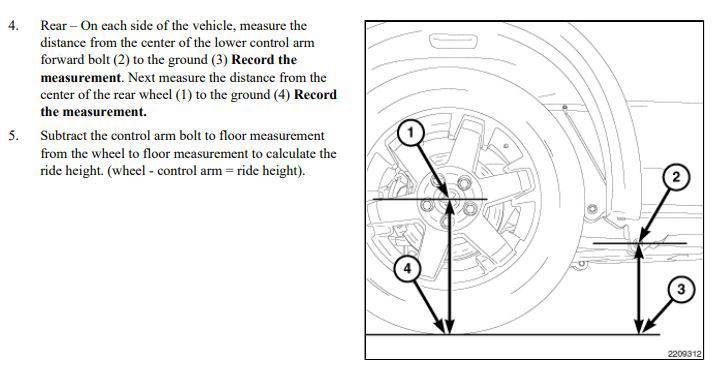

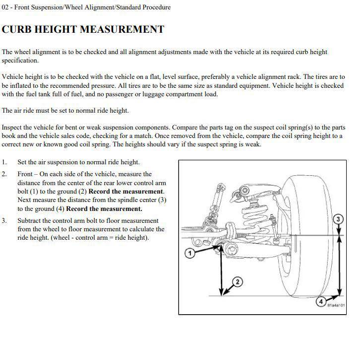

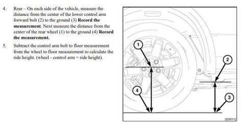

Друзья кто знает значения для калибровки пневмы 5 ген?
Зашел, хотел морду приподнять, напортачил… остановил процедуру, а он теперь требует откалибровать пневму
АЗ Алексей Золотарев 14 ноября 2022, 21:29
Andrey Спасибо большое! Только это для 4 ген, не знаю подойдут ли эти значения для 5 ген?
Один в один с пятым. На себе проверял неоднократно. Я собственно баловался со значениями с целью выровнять кузов по горизонту, не нравится мне когда жопа в стоке выше переда. Короче перед слегка поднял, жопу опустил. У меня сейчас значения 108 и 69, что есть в допусках , но дает нужный мне эффект

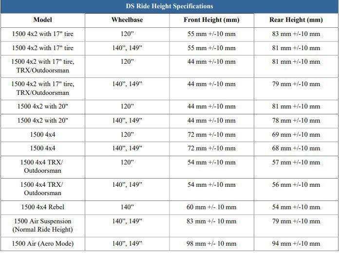

АЗ Алексей Золотарев 14 ноября 2022, 21:33
Вот для пятого поколения, но по нему у меня не выставлялась в заводские, чуваки тоже пишут там, что какие то странные цифры
Правый и левый должны быть одинаковые значения если все в норме?
АЗ Алексей Золотарев 14 ноября 2022, 21:36
Также можешь перекос компенсировать, но у меня нет перекоса поэтому одинаковые значения для обоих сторон. Кстати, модератор, полезно было бы в фак добавить инстрцкцию со значениями и пояснениями, куда в какую сторону двигать цифры.
