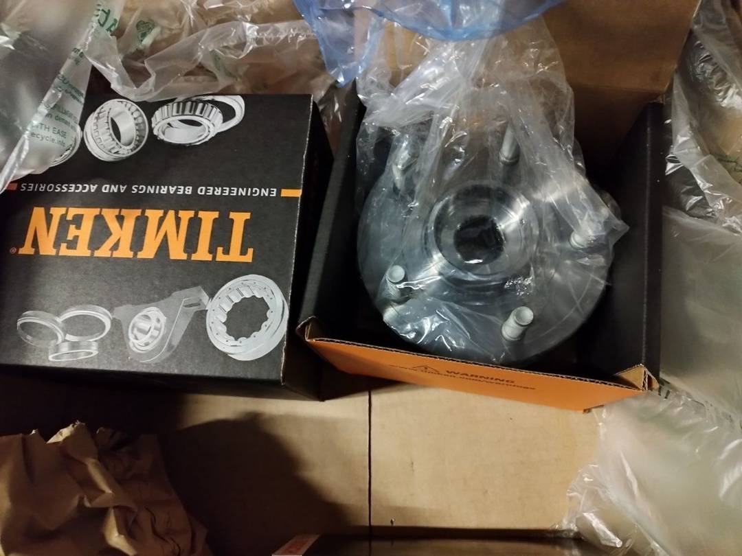

На выходные намечена замена своими силами ступицы перед лев/прав рам 2014 рест
Подскажите нюансы,инструмент

Менял весной
Болты колеса 22мм, 130Нм
Болты держателя суппорта 21мм, 130Нм
Болты Суппорта 13мм, 31Нм
Гайка привода 36мм, 185Нм
Верхняя шаровая затяг 21мм, 40Нм
Болты ступицы 21мм, 134Нм (у меня 18мм)

Головку на 36мм купите и гайковерт бы не помешал или длииинная труба, чтобы открцтить эту гайку
И со снятием верхней шаровой придется попыхтеть - либо сьемник, либо выбивать аккуратно, чтобы резьбу не повредить (гайку накручивайте)

Головка на 36 для ступицы желательно длинная
Кстати да! Обязательно удлиненная, ибо ось привода выступает наружу за гайку на пару см.
