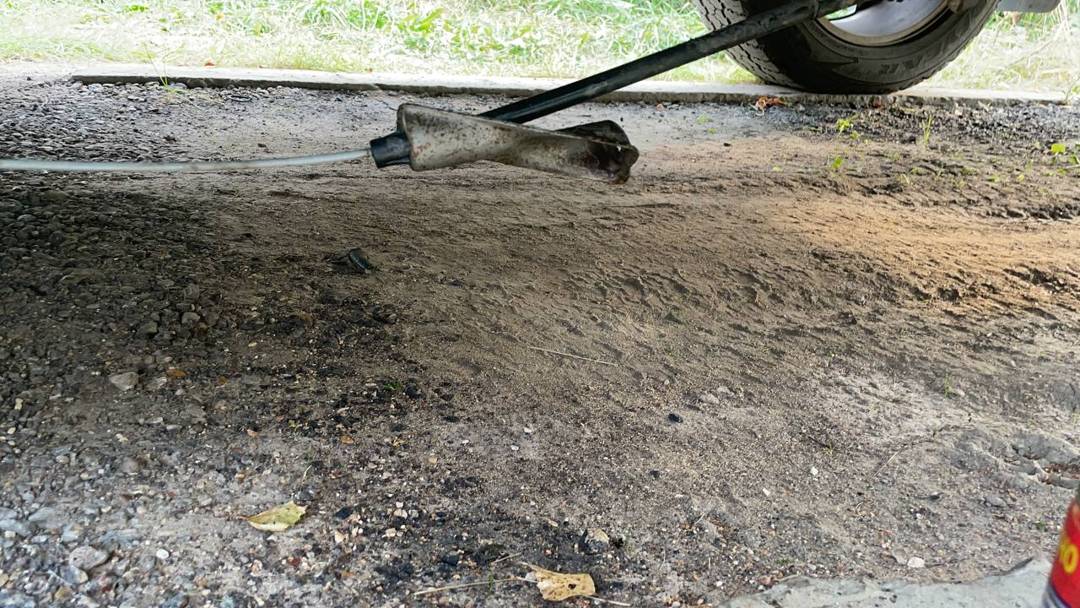

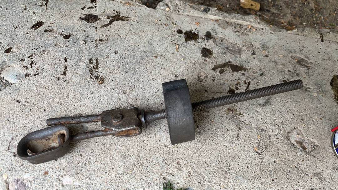

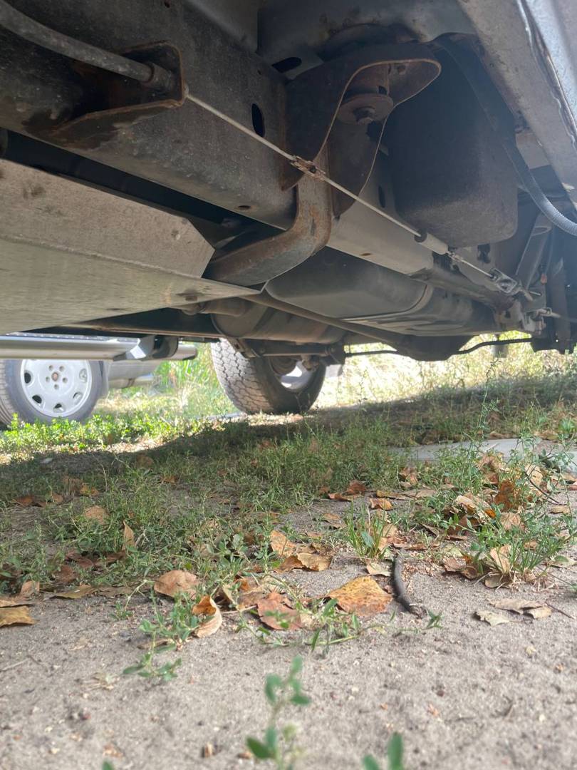

Вот вы меня с ручником заинтересовали. Полез смотреть- мля, висит. Пришлось натягивать. Резьбе писец, еле раскрутил. Пол-дня пришлось ковыряться. Систему ту-ещё придумали
Половина дня в раскоряку и готово
Натягивать его сильно? Провисать должен в норме?
Он висетт не должен
Прикинь че нибудь зацепишь, машину перевернешь
Главное что бы колесо колодками не затирало , когда проворачиваешь его вывешенное
Это он уже разобран
Так норм?
Вполне
Вся резьба выбралась?
Да
Залепил всю графиткой
К весне снова провиснет: или колодки с пружинами смотреть. Или трос укорачивать
Хреново😖
Колодки подтянуть и все норм
Год назад поменял ручник колодки и подтянул ручник 1 раз и 1 раз колодки и нечего не провесает
